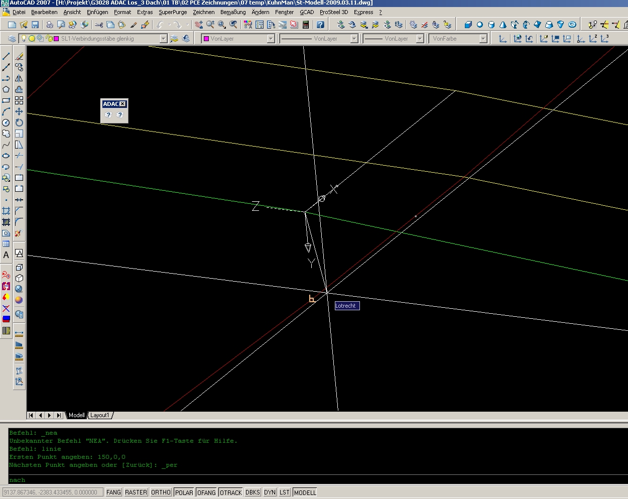

ich häng hier echt an nem bescheidenen Problem... ich muss bei meinem aktuellen Modell sehr viele Verbindungslinien zwischen etlichen Linienzügen einfügen. Hierzu habe ich mir ein kleines Makro geschrieben, welches aber irgendwie nicht richtig funzt
hier mal das Makro:
*^C^C_UCS;3;\_nea;\_nea;\_nea;linie;150,0,0;_per;
wie ihr sehen könnt, richte ich zuerst mein BKS an drei Punkten aus, anschließend will ich eine Linie in X Richtung 150mm entfernt vom Ursprung zeichnen lassen, die dann Lotrecht auf eine andere geht, das Problem ist nur, dass AutoCAD die Linie immer im Ursprung zeichnet und nicht um die 150mm versetzt, obwohl die Koordinaten im Befehlsfenster stehen (siehe Bild)! Bin hier langsam am verzweifeln....
Gibts da irgendeine SysVar die man umstellen muss.... oder kann mir sonst jemand helfen!????

also wenn nur ein "Zufall" schuld ist an dem ganzen dann wäre
da evtl. OSNAPCOORD dran schuld - stelle die Systemvariable mal auf den Wert 1

AHHHHHHHHHHHHH ich könnt dich knutschen!!!!! (Bitte nicht falsch verstehen!!  ) DAS WARS HALT ECHT! Oh mann, wie will ma da denn drauf kommen... VIELEN DANK!!!        UNITs sind unterwegs!!

Hallo Manu,
wenn Du genau hinschaust, steht in der Befehlszeile auch noch was anderes:
_nea
Unbekannter Befehl.
Du hast im Makro die Pausen falsch gesetzt. Richtig wäre NACH dem Einstellen des Ofangs:
*^C^C_UCS;3;_nea;\_nea;\_nea;\_line;150,0,0;_per;
