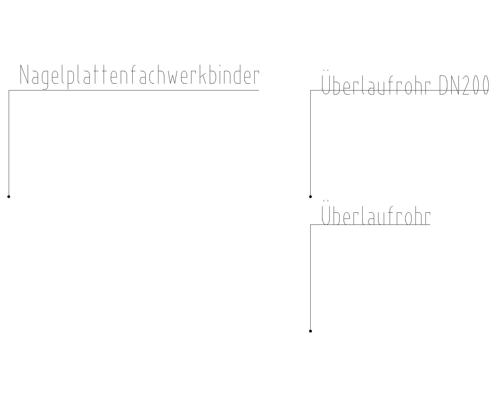

Guten Morgen zusammen,
ich habe ein kleines Problem mit den Multi-Führungslinien.
Habe einen eigenen Stil angelegt, der auch bisher einwandfrei funktioniert hat. Leider heute nicht mehr.
In der angehängten Datei habe ich es mal verdeutlicht.
Der linke Text "Nagelplattenfachwerkbinder" passt super. Nun habe ich das ganze kopiert und nur den Text in "Überlaufrohr DN200" geändert. Und schon schreibt er den Text mitten auf die Linie.
Nun habe ich mal zum Test "DN200" weggelassen und schon rückt der Text ein wenig höher, wie man in der unteren Multi-Führungslinie erkennen kann. Jedoch nicht so hoch, wie er eigentlich sollte.
Woran kann das liegen?
Der Textzeilen-Abstandsfaktor etc. ist bei allen gleich.
Vielen Dank für eure Hilfe

Sorry, hier der Anhang.

Könnte die gleiche Ursache haben, wie in diesem Beitrag. Allerdings gab's da auch keine Lösung. Aber zumindest ist Autodesk das Problem bekannt. (siehe letzten Beitrag)
