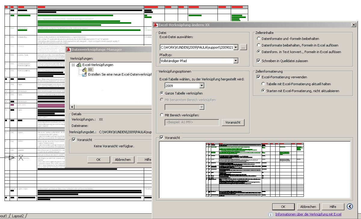

ich habe eine Excel-Tabelle mit ACAD verknüpft. Jetzt treten 2 Fragen auf.
1. Wie kann ich die Verknüpfung wieder aufheben ? Aber so, das beim Löschen der Tabelle in Excel, die in ACAD erhalten bleibt.
2. Jetzt habe ich ja nur noch meine Tabelle in ACAD. Kann ich diese wieder mit Excel verküpfen ? Aber so, das dann wieder Änderungen in Excel vorgenommen, nach ACAD übernommen werden ??????

wenn ich es recht verstehe, dann passiert der Tabelle in AutoCAD mal nichts, wenn es die XLS-Datei nicht mehr gibt. Verstehe ich das richtig, dass Du das auch so wünscht?
Und da dadurch der Link zu der Tabelle nicht mehr gültig ist (und auch sonst) kannst Du über '_datalink' (bzw. Menü 'Extras' ==> 'Datenverknüpfungen' ==> 'Datenverknüpfungs-Manager') im nachhinein, also wenn Du eine neues XLS-File hast, das in dieser Tabelle dargestellt werden soll, die neue XLS-Quelle zeigen.
Hab ich's so richtig verstanden, wenn nicht, bitte nochmals beschreiben, wo Dein Problem ist.

sobald ich die Excel Datei lösche verschwindet durch die Verknüpfung auch die Tabelle in ACAD. Das darf nicht sein. Deshalb müsste vor dem Löschen der Excel Datei erst die Verknüpfung aufgelöst werden.
Matthias
erstellt am: 14. Feb. 2009 19:37    Editieren oder löschen Sie diesen Beitrag!  <-- editieren / zitieren -->   Antwort mit Zitat in Fett Antwort mit kursivem Zitat
bin aber verblüfft, denn ich hab's bei mir probiert, und da blieb die Tabelle in AutoCAD erhalten (wenn ich die XLS-Datei gelöscht habe), auch nach erneutem Öffnen der DWG!
Vielleicht vergleichst Du mal die Einstellungen der Verlinkung mit meinem Screenshot?

ich habe da wohl etwas durcheinandergebracht. Die Verknüpfung, wie von Dir beschrieben, funktioniert bei mir auch. Das bedeutet, nach der Verknüpfung mit ACAD und löschen der Excel-Tabelle ist die Tabelle in ACAD noch vorhanden.
Beim Verknüpfen hat sich eine neue Frage aufgetan. Meine Excel-Tabelle hat 6 Spalten (von A- F) und 13 Zeilen (von 1 -13), verknüpft nach ACAD wird aber die Tabelle mit 7 Spalten und 25 Zeilen. Kann ich die zusätzlichen Spalten und Zeilen nachträglich löschen, oder muß das vorher passieren????????
So, jetzt noch ein Erklärung, wieso ich diesen Thread aufgemacht habe. Ich habe Excel-Tabelle importieren mit Datenverknüpfung erstellen verglichen und das passt wohl nicht ganz.
Beim Importieren der Tabelle über Menüleiste, Bearbeiten, Inhalte einfügen und der Option verknüpfen entsteht eine abhängige Kopie der Excel-Daten. Hier können dann auch Daten in Excel geändert werden, die dann in ACAD übernommen werden. Wenn hier aber die Excel-Tabelle gelöscht wird, verschwindet auch in ACAD die Tabelle.
Aber jetzt haben wir es ja. Danke dafür.
Vielleicht kannst (könnt) Du (Ihr) mir noch bei den zu vielen Spalten und Zeilen helfen???????

Ähmm - ich muss hier mal was klarstellen, hier werden nämlich gerade Excel ähh Äpfel mit Birnen verglichen...
Wenn du eine Excel-Datei (bzw. den Inhalt derer) via Bearbeiten einfügst erhältst du in AutoCAD ein OLE-Objekt.
Wird die Excel-Datei mittels des Daten-Linkmanagers eingefügt entsteht ein AutoCAD-Tabellen-Objekt.
Das eine Objekt kennt AutoCAD - das andere nicht...

Hi Matthias,
Du kannst im Datenverknüpfungsmanager angeben, ob Du aus dem XLS das gesamte Blatt oder nur einen Bereich ausgeben willst. Wenn Du Dir meinen Screenshot ansiehst, dann gibt's die Eingabe für 'mit Bereich verknüpfen'.
kann man aus einem AutoCAD-Tabellen-Objekt wieder ein Excel-Tabelle estellen
IMHO kannst Du zwar aus der Tabelle ein CSV-File erstellen, sprich die textlichen Inhalte kannst Du rausschreiben, aber die Formatierung ginge verloren.
Vorgehensweise: Tabelle anklicken, dann rechte Maustaste ==> 'Exportieren' (Befehl 'tabellenexport').
