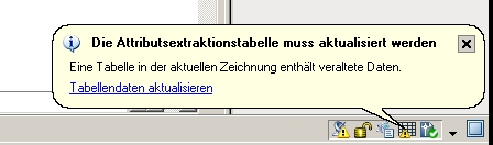

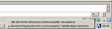

Bei grossen Zeichnungen kann es vorkommen, dass das kopieren oder schieben von Blöcken lange dauert.
Eine mögliche Lösung besteht darin, das „Benachrichtigung bei nicht synchronisierten Tabellendaten aktivieren“ zu deaktivieren (kein Häcklein vor dem Symbol Attributsextrasion.
Ich suche noch die Systemvariabe welche diese automatisch deaktiviert lässt.
Gruss Alex
