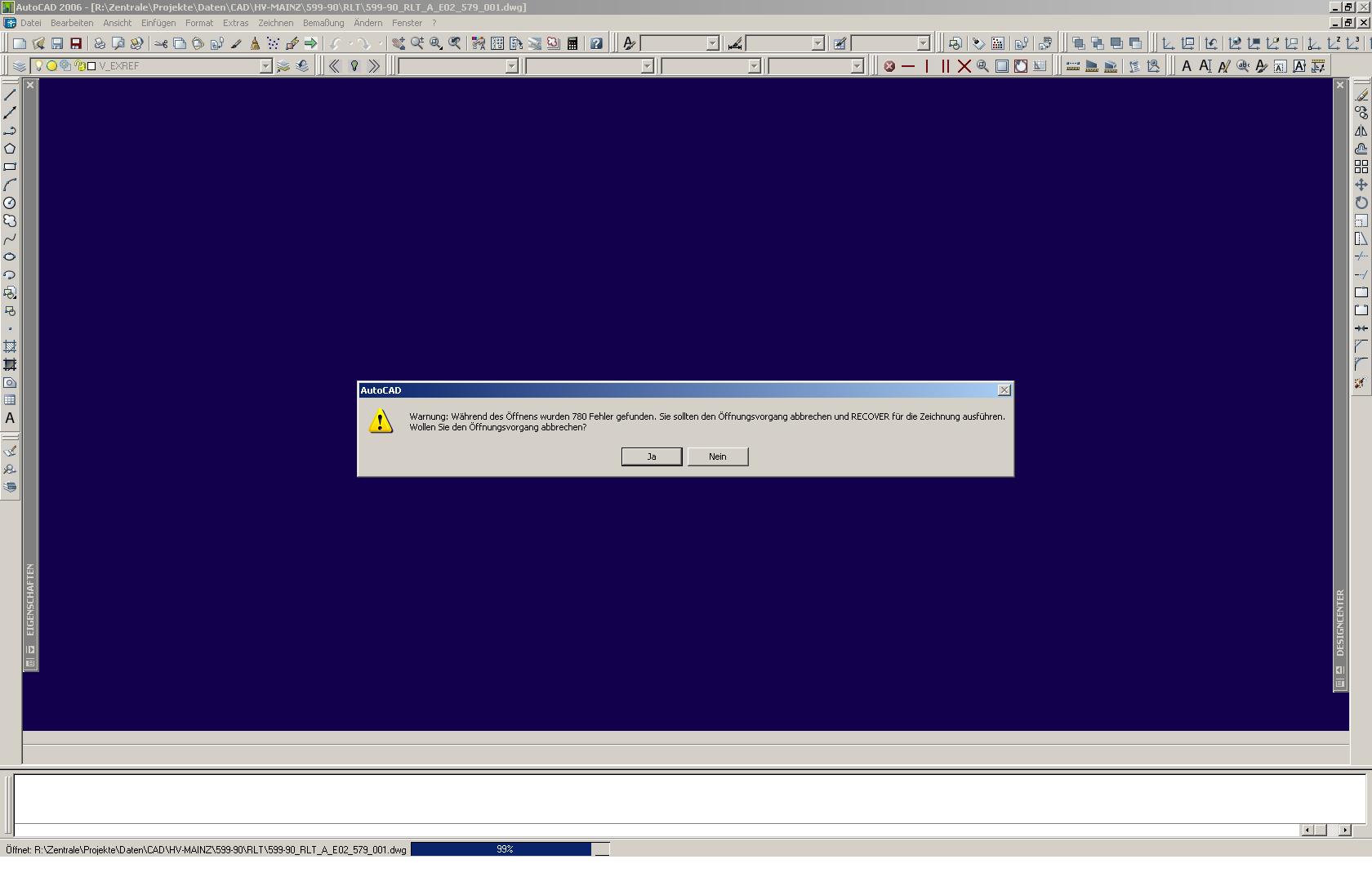

Hallo zusammen!!
Wir haben ein Problem mit einer Zeichnung.
Verwendet wir Win XP, Autocad 2006
der Fehler tritt immer wieder mal auf, aber in unregelmäßigen abständen.
Kann mir jemand sagen woran das hängt?
Was hat es mit "$AUDIT-BAD-LAYER" auf sich?

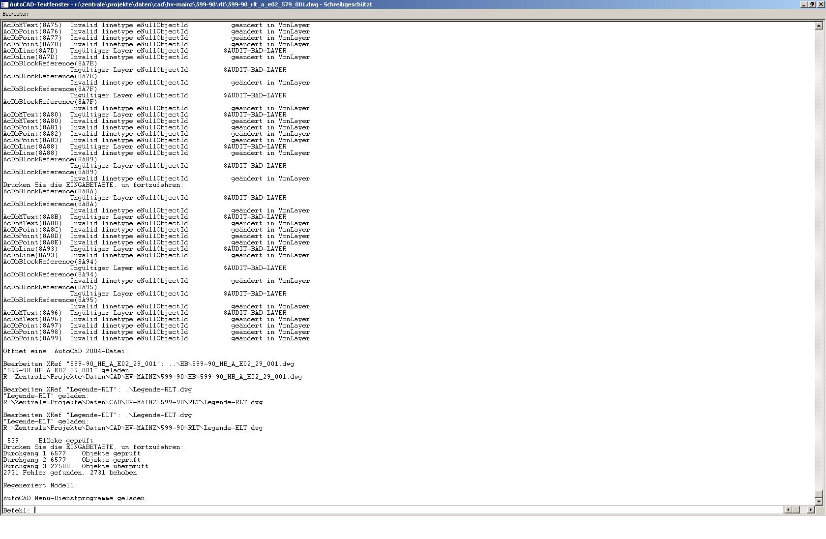

$AUDIT_BAD_LAYER war schon oft da: Autodesk sagt dazu
und ein Problem mit ACAD2009
Beim Rest hülle ich mich mal in Schweigen, da hab ich zuwenig Ahnung von, was ACAD da an Deinen layern, Linientypen und sonstigem Kram nicht gefällt

vieleicht steht das in Zusammenhang mit Deinen vorherigen Problemen.
Du wolltes (wenn ich es überhaubt richtig verstanden habe) auf einem etwas umstädlichen Weg eine Vorlage (DWT) erstellen, oder eine vorhandene Zeichnung in eine DWT "reinholen".
Wenn da "irgendwo" Linientypen verwendedet wurden, die in Deiner acadiso.lin nicht definiert sind, ist das vieleicht ein Ansatz.

Nur um mal was Grundlegendes zu klären:
Du hast die XRefs in deiner Zeichnung auch schon auf Fehler überprüft (und allenfalls bereinigen lassen?).

erstellt am: 19. Aug. 2008 08:41    Editieren oder löschen Sie diesen Beitrag!  <-- editieren / zitieren -->   Antwort mit Zitat in Fett Antwort mit kursivem Zitat    Unities abgeben: 1 Unity (wenig hilfreich, aber dennoch)2 Unities3 Unities4 Unities5 Unities6 Unities7 Unities8 Unities9 Unities10 Unities
Hallo Thomas,
hat etwas länger gedauert.
Also zu Deinem Vorschlag die X-Ref's zu bereinigen.
Habe heute  alle externe Referenzen auf Fehler überprüft. Waren alle in Ordnung.
Mir ist aber aufgefallen, dass es heute bei der ersten Fehlermeldung ca 2300 Fehler waren.
Nach dem Schließen ohne WHERST habe ich den Plan dann wieder aufgemacht und es waren nur noch 780 Fehler. Dabei ist es aber geblieben.
ACAD aht auch wieder das o.g. ...BAD Layer.. angelegt.
An was kan das nur liegen?

1. Die Variabla OPENPARTIAL ist bei mir nicht vorhanden.
oder ich bin zu blöd die einzustellen.
2. zu dem link auf die Autodesk Seite:
warum soll ich Objekte auf einen Layer "no-plot" legen, wenn ich die Objekt nicht mal finde, die den Fehler verursachen.
Oder kannst Du mir da weiterhelfen?

Guten Morgen Andy,
also ohne die Datei wird das hier nur ein großes Rumgerate, wie die bisherigen Versuche zeigen.
Wenn Du konkretere Aussagen zu Deiner Zeichnung haben willst, wirst Du sie hier hochladen müssen.
Wie es geht, steht hier.
