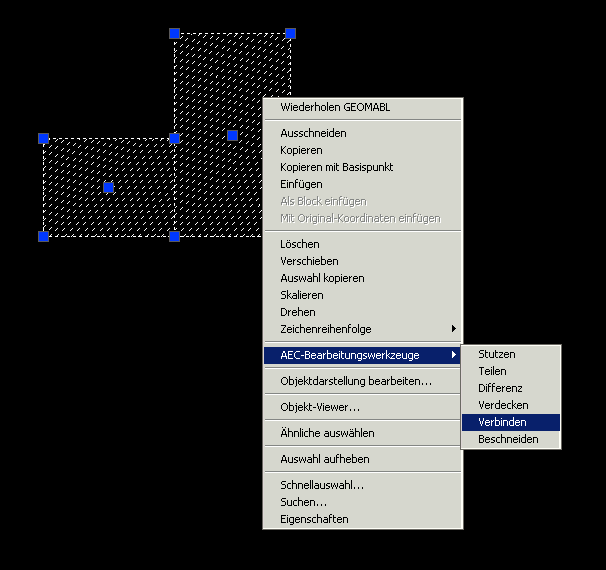

Gestern haben wir von Map 3D 2005 auf Map 3D 2008 umgestellt.
Jetzt fehlt aber der AEC-Eintrag im Kontextmenü.
Gibt es diese AEC-Werkzeuge nicht mehr? Da wär' ich aber unendlich traurig.
Nebenbei: Was heisst eigentlich AEC oder ADT?

Das kannst Du ganz schnell selber prüfen: in der CUI nach dem Knotenpunkt Kontextmenü gucken. In meinem CIVIL (nicht MAP, aber Du postest ja auch nicht im MAP-Brett ;-) ) sind die noch drin, aber nur, wenn kein Befehl aktiv ist und nichts ausgewählt ist (also nur im "Kontextmenü für Standardmodus")
Achtung: die stehen Dir auch nur zur Verfügung, wenn MAP als MAP gestartet ist, nicht MAP als ACAD, erklärt sich auch, weil die KM in der Civil.cui (bei Dir also wahrscheinlich MAP.cui (?)) definiert sind.
Original erstellt von CADuceus:
AEC = Architecture, Engineering, and Construction
ADT = Architecture DeskTop (heute ACA)

ich nehme an, dass du mit den AEC-Befehlen z.B. die Funktion "Ähnliches wählen" meinst, oder?
Die sind in AutoCAD Map 2007-2009 nicht mehr vorhanden, weil das Civil-DGM nur in Map 2005+2006 enthalten war!
Es gibt auch über die CUI-Funktionen keine Möglichkeit dieses wieder einzurichten! Leider...

Nein, ich meine nicht das «ähnliche auswählen» (den hab' ich schon gefunden).
Was ich vermisse sind die Funktionen
    Stutzen
    Teilen
    Differenz
    Verbinden
    Beschneiden
          siehe Anhang!
Oder wie verbindet ihr in einen Schritt zwei schraffierte Flächen aus PLines miteinander, so dass nur eine Schraffur entsteht?

wenn ich mich nicht täusche, dann sind die AEC-Funktionen nur in Civil und ADT - bzw. heute ACA genannt - enthalten. Map hatte nur mehr oder weniger zufällig in den Versionsständen 2005 und 2006 Teile davon im Programm. Diese Teile sind heute aber weg und deswegen sind diese AEC-Funktionen in Map 2009 nicht mehr nutzbar. Natürlich mag es irgendwo im Netz Routinen geben, die vergleichbares leisten (siehe "Ähnliches auswählen)...
Das Verbinden von Schraffuren in AutoCAD Map 2006 habe ich mir gerade nochmal über die AEC-Funktionen angesehen. Dort sind bei mir nach dem Verbinden "Sonderobjekte" entstanden, z.B. AEC-Polygon. Konntest Du da bisher etwas mit anfangen? Ich brauche überwiegend reine Polygon-Objekte und dazu müsste man diese AEC-Polygone mit einem Zusatzschritt wieder in Polylinien konvertieren.
Das Verbinden und Teilen von Standard-Objekttypen ist ein richtiges Defizit in AutoCAD. Das Verbinden von Flächen bekommt man aber z.B. hin, in dem man Regionen bildet, diese über Volumenkörper-Funktion vereinigt und das Objekt dann wiederum mit GPoly mit einer Polylinie füllt. Etwas umständlich, aber m.E. in AutoCAD Map der einzige Workaround.
Wie hast Du das mit "Ähnliches auswählen" eigentlich gelöst?

Wenn jemand eine Routine kennt, die vergleichbares leistet: Her damit!
Ansonsten werd ich mir überlegen, ob ich meinen Arbeitgeber dazu bringen kann, von Map auf ACA umzusteigen, da wir die Map-Funktinen nur selten brauchten, die AEC-Werkzeuge aber täglich. Ob es das bringt?

[...]Das Verbinden von Schraffuren in AutoCAD Map 2006 habe ich mir gerade nochmal über die AEC-Funktionen angesehen. Dort sind bei mir nach dem Verbinden "Sonderobjekte" entstanden, z.B. AEC-Polygon. Konntest Du da bisher etwas mit anfangen?[...]
AEC-Polygon?    Nö, bei mir sind es geschlossenen Polylinen geblieben! Nur die Schraffur war nicht mehr assioziativ.
Original erstellt von Tsonne:
[...]Ich brauche überwiegend reine Polygon-Objekte und dazu müsste man diese AEC-Polygone mit einem Zusatzschritt wieder in Polylinien konvertieren.[...]
Ich eigenlich auch. Aber ein Zusatzschritt ist weniger als die Flächen manuell zu verbinden. Kommt dazu, dass meine Flächen um einiges komplexer sind (fast nur gebogene PLines) als zwei Rechtecke.
[..]Das Verbinden von Flächen bekommt man aber z.B. hin, in dem man Regionen bildet, diese über Volumenkörper-Funktion vereinigt und das Objekt dann wiederum mit GPoly mit einer Polylinie füllt. Etwas umständlich[...]
Ersetze Wort «etwas» durch «verdammt». Aber so könnte man es wenigstes selber routinieren.
Die Lösung für das «Ähnliche auswählen»-Problem wurde weiter oben in diesem Thread schon von runkelruebe verlinkt.

Dann bleibt in der Produktschiene und nehmt das CIVIL, nicht das ACA.
Im Civil sind die von Dir gewünschten Dinge (und (Teile von) MAP, sorry, bin kein Vertriebler, ich weiß nicht, was jetzt alles genau dabei ist und was nicht ;-) ) drin und wenn ihr die MAP-Dinge manchmal braucht, nützt euch ACA ja wieder nix.
