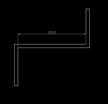

ich hebe folgendes Problem. Wie muß ich das Profil in der Hinterlegten Datei genau bemaßen, damit ich die Lage der Biegelinien in der Abwicklung angeben kann. Hier besonders die 2 Schrägen. Welche Punkte genau muß ich nehmen?
Villeicht kann mir ja jemand dieses erklären.

Also wir bemaßen die Innenseiten ohne Berücksichtigungen der Biegeradien. Ist zwar nicht 100% genau, aber für die Fertigung reicht es.
(Habe ich so gesagt bekommen, als ich hier angefangen hab und bisher hat alles gepasst, was ich gemacht habe.)

so kann man den Rechenweg der Abwicklung gut nachvollziehen.
In diesem Bild wird auch die Schnittpunktbemaßung gezeigt.
In diesem Thread war vor einiger Zeit die Bemaßerei und deren Verwertbarkeit in der Praxis das Thema.
Gruss Andreas
