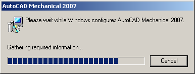

Guten Morgen!
Bei erstmaligem Start von AutoCAD kommt bekanntlich diese Meldung (siehe Anhang)
Bei meiner Installation startet dieser Vorgang leider bei jedem Start...
Was wird da gemacht?
Meiner Meinung nach werden die Registry-Einträge gesetzt und "Documents and Settings..." die Support-Daten erstellt.
Beides ist bei mir vorhanden, auch wenn ich beides lösches wirds beim nächsten Start wieder neu gesetzt... aber beim nächsten wieder das selbe!
Kennt jemand das Problem?

Hast Du die entsprechenden Rechte auf dem Rechner?

loggst du dich immer als der gleiche User ein ? ...

Ja ich habe Admin-Rechte, brauch ich aber eigentlich gar nicht dazu...
In die Registry schreib ich (also AutoCAD) sowieso nur unter %CURRENT USER%, und auf "Documents and Settings\Username\Applikation Data" hat man auch immer Zugriff...
@ CADmium
Ja, müsste aber ebenfalls egal sein.... bei jedem User sollte dass einmal ausgeführt und dann erledigt sein oder?

vielleicht hab ich mich unglücklich ausgedrückt:
ich meinte nicht bei jedem Rechnerstart oder Windows-Login, sondern bei jedem AutoCAD-Start

Dein AutoCAD müsste eigentlich ein Logfile der EInrichtung erstellen.
Hast Du mal mal reingeschaut?
Vielleicht kann ja auf einen bestimmten RegZweig nicht Zugrgriffen werden?
Das sollte dann aber in jedem Fall im Logfile stehen...

ich habe leider kein solches Logfile gefunden...
Kannst du mir sagen wo das sein soll?
Vielleicht wird keines angelegt, und AutoCAD startet den Vorgang deshalb jedesmal neu?

Hallo Thorus,
sieh dir das mal an.

Danke Didi, genau das wars!
Ist ne wirklich interessante sache...

Habe mit "AutoCAD 2007" auch diese Problem!
Was genau hat da bei Dir bitte geholfen, aber mir den Link (und auch den weiteren Link) angesehen, nur werde ich damit nicht schlauer ...
Vielen Dank im Vorraus für jegliche Hilfe!

Hi Erwin,
ich gehe mal davon aus, dass es DAS HIER war...

Aber irgendwie hilft mir dies auch nicht weiter, denn was genaues finde in den den angegebenen Ereigniszeilen auch nicht, außer das es eben AutoCAD ist, was ich ja eh weis ...
Die VBS-Datei läuft bei mir nicht und wenn man den 2 MS-Links nachgeht, kommt auch nix dabei raus ...
Wollte schon nochmals das SP2 zu ACAD2k7 installiern, weil ich dies in Verdacht habe, aber ACAD nimmt es nicht dann, da er ja erkennt, dass es schon installiert ist und ich unter Software aber keinen Deinstalleintrag habe ...

Hattest Du mal einen Registry-Cleaner verwendet??? ... ich vermute nämlich, daß dies bei mir der Grund war.

bei mir war es der RegSeeker ... und konnte mit ihm das hier besprochene Problem 2mal produzieren.

Problem ist nun Weg!
Habe - im Moment noch paralell - Acad2008 installiert und i.M. tritt da sProblem nicht mehr auf!
