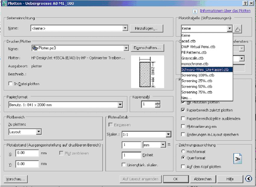

Eine Frage bezüglich Plotstil (es gibt da zwar schon unzählige Themen dazu - ich hab aber meine Antwort noch nicht gefunden):
Ich möchte (bzw. muss) für mein Projekt für alle Pläne eine einheitliche, farbabhängige, Plotstifttabelle verwenden. Jetzt habe ich eine externe dwg bekommen, die ich dahingehend bearbeiten soll, doch diese dwg verwendet einen stilabhängige Plotstifttabelle (die ich noch dazu nicht besitze).
Ich möchte jetzt ganz einfach so verfahren, dass meine farbabhängige Tabelle auch in dieser dwg verwendet werden kann - wie kann ich da verfahren? Dass ich dann erst alle Farben richtig einstellen muss, ist egal. Kann man nirgends umstellen, ob man ctb oder stb verwenden möchte?
Vielen Dank für die Tipps!

Auszug aus der AutoCAD Hilfe:
Befehlszeile: convertpstyles
Für eine Zeichnung können entweder benannte oder farbabhängige Plotstile verwendet werden (die gleichzeitige Anwendung beider Stilarten ist nicht möglich).
CONVERTPSTYLES konvertiert eine aktuell geöffnete Zeichnung von farbabhängigen in benannte Plotstile oder umgekehrt. Die Konvertierung hängt davon ab, welche Plotstilmethode aktuell in der Zeichnung verwendet wird.
Auf dem Bild siehst Du, dass im Dialogfeld "Plotten" rechts oben eine Eistellung für die verschiedenen Plotstile möglich ist; wenn Du den nicht siehst < unten rechts für mehr Optionen

Danke.
Das war die Lösung.
Zu wenig gesucht vorher - sorry.
