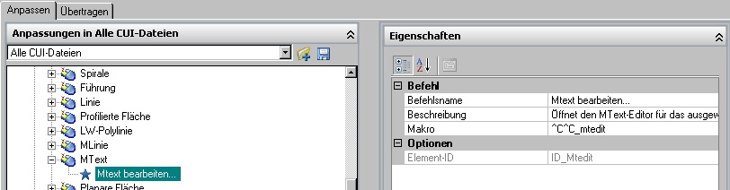

mach mal den Befehl CUI
dann schau in dem Fenster Anpassung alle CUI bei Doppelklickaktionen auch ^C^C_mtedit eingetragen ist... siehe auch Bild im Anhang.

Hallo.
Daran muss es wohl liegen.
Keine Funktionen unter Doppelklick.

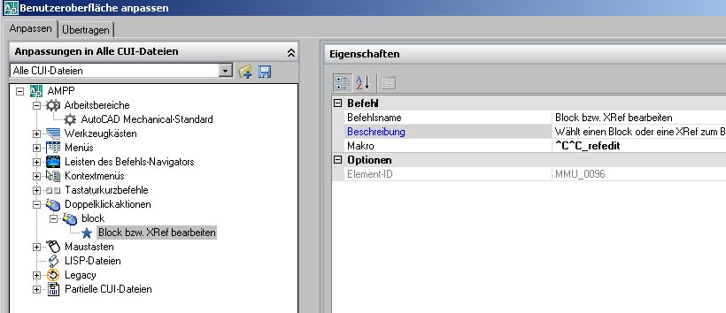

So, jetz nochmal...
Im Anhang hab ich die Doppelklickeinstellungen abgebildet.
Hier nochma das was der Befehlsmanager ausspuckt
Befehl: dpklibearb
DBLCLKEDIT
Neuen Wert für DBLCLKEDIT eingeben <EIN>: ein
Befehl: pickfirst
Neuen Wert für PICKFIRST eingeben <1>: 1
Wenn ich jetzt ein Block bearbeiten will kommt bei Doppelklick darauf folgendes im Befehlsmanager
Befehl:
Befehl: ampoweredit
Befehl:
Befehl: '_.properties
Sofort erscheint das Eigenschaftenfenster. Was mach ich den falsch???

Hai,
vielleicht hilft dir der Beitrag. http://ww3.cad.de/foren/ubb/Forum54/HTML/016948.shtml

Super....
Hat mir sehr geholfen.
Jetz funzt es
