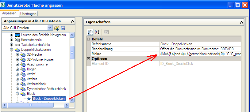

ich habe seit ein paar Tagen Acad 2008 auf meinem Rechner.
Was mich direkt mal richtig nervt, ist die Tatsache, das bei einem Doppelklick auf ein Objekt, sich immer das Eigenschaften-Fenster öffnet. Unter Acad2004 bis 2006 kam ich mit einem Doppelklick direkt in die entsprechende Bearbeitung. Also REFEDIT, DDEDIT, ._eattedit, ...usw.
Das was in der Hilfe beschrieben ist.....
[QUOTE][/QUOTE]
Doppelklickaktionen
Frage: Es passiert nichts, wenn ich auf ein Objekt doppelklicke. Wie kommt es dazu?
Antwort: Wenn beim Doppelklicken auf ein Objekt in der Zeichnung nichts passiert, kann dies verschiedene Ursachen haben. Zumeist liegt dies daran, dass für die Systemvariable PICKFIRST der Wert 0 eingestellt wurde. Legen Sie als Wert für PICKFIRST 1 fest, um Objekte per Doppelklick bearbeiten zu können. Eine andere Ursache könnte sein, dass die Doppelklickbearbeitung deaktiviert wurde. Die Bearbeitung per Doppelklick wird über die Systemvariable DBLCLKEDIT gesteuert. Wenn hierfür 0 eingestellt ist, ist diese deaktiviert. Legen Sie für DBLCLKEDIT 1 fest.
...habe ich kontrolliert, und ist richtig eingestellt.
Kann es sich denn um einen BUG handeln oder steh ich auf dem Schlauch?
Vorab schon mal Danke
Ansgar

Wenn du die beiden Variablen auf 1 stehen hast sollte es funktionieren.
Schau doch mal im CUI-Editor und Doppelklick-Aktionen, ob die Makros dort noch hinterlegt sind.
Gruß, Carsten

Hi Carsten,
Danke für die Antwort.
Bei mir sind noch keine Doppelklickaktionen hinterlegt und somit auch keine Makros zugewiesen.
Und nu?
Es kann doch nicht sein, das ich jetzt erstmal jede Doppelklickaktion definieren muss!
Was haben die sich denn dabei gedacht?!
Das kann man doch von den "einfachen Usern" nicht verlangen, oder?
Ansgar

Hi Ansgar,
Ich würde sagen, das deine CUI einen Schlag weg hat. Wenn Möglich, kopier dir die CUI von einem anderen Rechner mit AutoCAD 2008 und ersetz die auf deinem Rechner (Vorher aber Sicherungskopie machen).
Bei mir funktionieren die Doppelclickaktionen ohne Probleme und die Makros sind alle hinterlegt.

Dann hat das ganze vielleicht mit der Migration zu tun.
Ich habe nämlich mein eigenes Menü geladen.
Jetzt habe ich gerade mal das Standard-Profil geladen, und damit gehts dann wieder, mit dem Doppelklick.
Kann ich die Funktionen einfach in meine .cui übertragen?
Wie mach ich das denn am besten?
Kann ich den Inhalt der Acad.cui in Meine.cui reinkopieren?
So wie man das früher mit der .mnu und .mns konnte?
Vielleicht kann mir nochmal einer helfen.
Ansgar

Ich habs.
Habe mir die Antwort ja auch selber gegeben. ÜBERTRAGEN:
Dann nochmal für die Hilfe. Units sind unterwegs.
