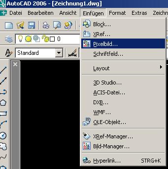

Hallo da draußen, habe folgendes Problem:
Habe einen Plan als Bilddatei eingescant (bmp oder jpg) und will das ganze nun als "Hintergrund" in die Zeichnung einfügen.
-Soweit so gut-
Füge ich das Bild nun als OLE ein wird nur ein weißer Rahmen angezeigt
Im BildManager kann ich auch keine Bilder einfügen
Bei BEARBEITEN INHALTE EINFÜGEN gibts bei mir nur TEXT
-So stehe ich gerade etwas ratlos da-

Moin Christian,
Abrollmenü Einfügen --> Pixelbild (siehe Anhang)
oder
Befehl: _imageattach
LT hab ich übersehen - aber dann gehört's hier auch nicht hin!
