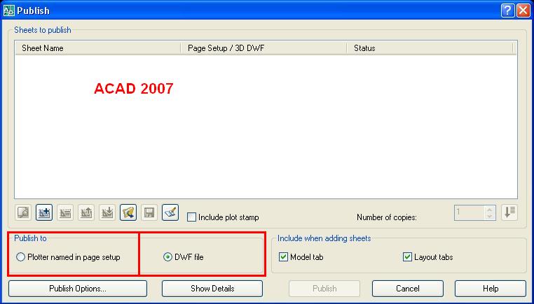

erstellt am: 27. Feb. 2007 08:48    Editieren oder löschen Sie diesen Beitrag!  <-- editieren / zitieren -->   Antwort mit Zitat in Fett Antwort mit kursivem Zitat    Unities abgeben: 1 Unity (wenig hilfreich, aber dennoch)2 Unities3 Unities4 Unities5 Unities6 Unities7 Unities8 Unities9 Unities10 Unities
Ja wie machst du es den, mir fehlt da ein Knopf.
ich kann nur das DWF einstellen.
Im 2007 habe ich im gleichen Menu 2 einstellungsmöglichkeiten.
Siehe Bilder.

erstellt am: 27. Feb. 2007 08:51    Editieren oder löschen Sie diesen Beitrag!  <-- editieren / zitieren -->   Antwort mit Zitat in Fett Antwort mit kursivem Zitat    Unities abgeben: 1 Unity (wenig hilfreich, aber dennoch)2 Unities3 Unities4 Unities5 Unities6 Unities7 Unities8 Unities9 Unities10 Unities Nur für MonikaB 10 Unities + Antwort hilfreich
vielleicht liegt das an deinem französischen Acad? Mein 2005 (zugegeben das Acadprofil vom ADT) hat einen vergleichbaren Knopf...

erstellt am: 27. Feb. 2007 08:58    Editieren oder löschen Sie diesen Beitrag!  <-- editieren / zitieren -->   Antwort mit Zitat in Fett Antwort mit kursivem Zitat    Unities abgeben: 1 Unity (wenig hilfreich, aber dennoch)2 Unities3 Unities4 Unities5 Unities6 Unities7 Unities8 Unities9 Unities10 Unities Nur für MonikaB 10 Unities + Antwort hilfreich
Man-Oh-Man, ich werd bald echt sauer, 1.gibst du falsche Acad-Versionen an,
2. postest du im GTrunde im falschen Forum und auf "??" gehe ich nicht ein.
Lese dir mal diesen Thread durch  : http://ww3.cad.de/foren/ubb/Forum53/HTML/001527.shtml
Ich hoffe daran liegt es und dir ist geholfen.

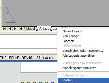

erstellt am: 27. Feb. 2007 09:11    Editieren oder löschen Sie diesen Beitrag!  <-- editieren / zitieren -->   Antwort mit Zitat in Fett Antwort mit kursivem Zitat    Unities abgeben: 1 Unity (wenig hilfreich, aber dennoch)2 Unities3 Unities4 Unities5 Unities6 Unities7 Unities8 Unities9 Unities10 Unities Nur für MonikaB 10 Unities + Antwort hilfreich
Hallo Monika,
habe ich das richtig verstanden, du willst die Layouts drucken, und kein dwf?
Das ging mit 2004 oder 2005 einfach, in dem du die Registerkarten markierst und mit rechter Maustaste im Kontextmenü "plotten" wählst.
Grüße Karin

erstellt am: 27. Feb. 2007 09:40    Editieren oder löschen Sie diesen Beitrag!  <-- editieren / zitieren -->   Antwort mit Zitat in Fett Antwort mit kursivem Zitat    Unities abgeben: 1 Unity (wenig hilfreich, aber dennoch)2 Unities3 Unities4 Unities5 Unities6 Unities7 Unities8 Unities9 Unities10 Unities
Sorry cadffm, is mir selber nicht aufgefallen das es sich um LT handelt. Trotzdem Danke für die Hilfe
