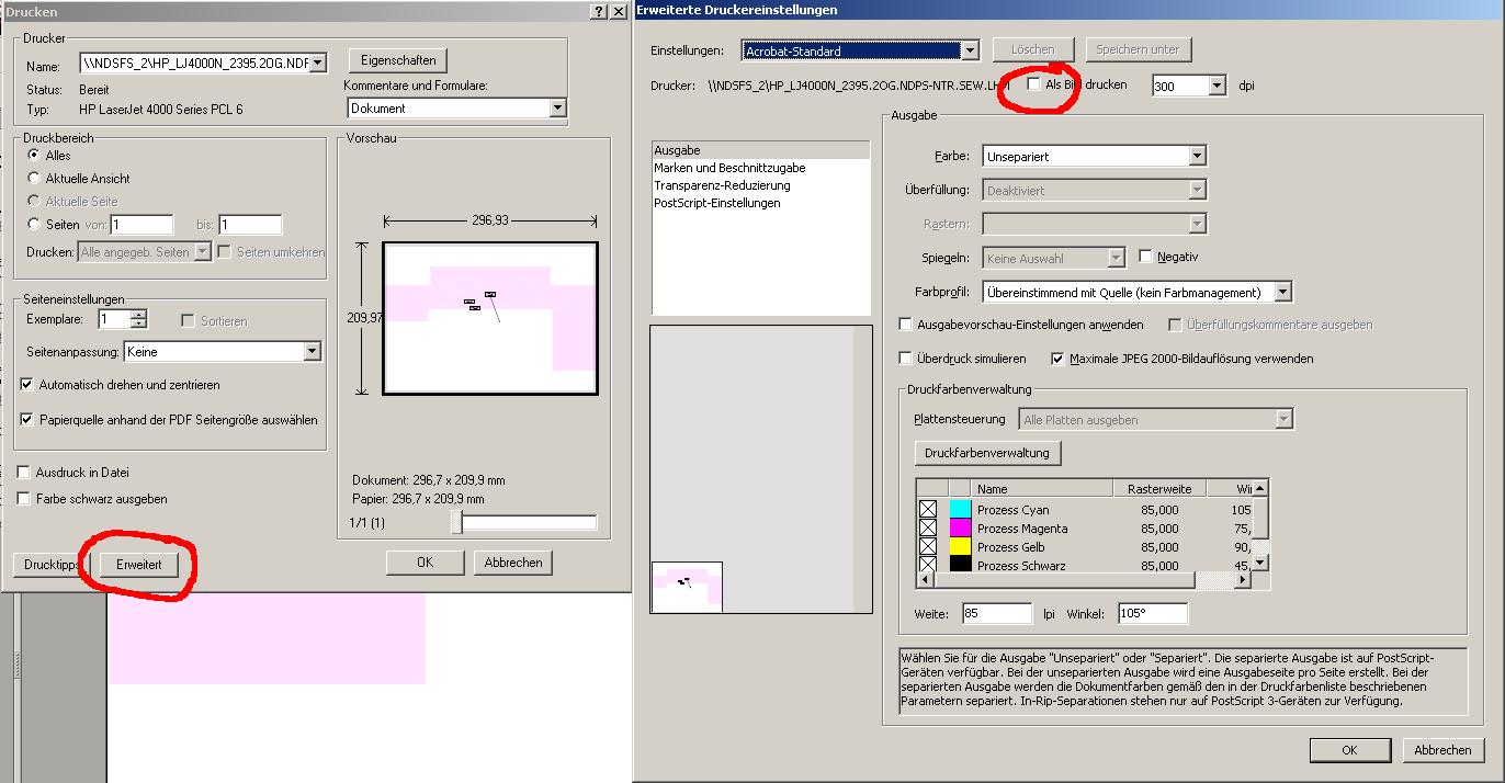

wenn du im Druckmenü (Acrobat) unter Erweitert, ein Häkchen bei "als Bild drucken" setzt, wird die Fläche weiß gedruckt.
Grüße Karin
DUCCAD
Selbständig
Sehen Sie sich das Profil von DUCCAD an!   Senden Sie eine Private Message an DUCCAD  Schreiben Sie einen Gästebucheintrag für DUCCAD
Beiträge: 13
Registriert: 21.02.2007
AutoCAD 2022 (Vollversion)
erstellt am: 21. Feb. 2007 15:31    Editieren oder löschen Sie diesen Beitrag!  <-- editieren / zitieren -->   Antwort mit Zitat in Fett Antwort mit kursivem Zitat    Unities abgeben: 1 Unity (wenig hilfreich, aber dennoch)2 Unities3 Unities4 Unities5 Unities6 Unities7 Unities8 Unities9 Unities10 Unities
Salü Karin
Diese Einstellung finde ich nicht ?!?
Gruss Reto
Entsorger01
Techniker
Beiträge: 3310
Registriert: 07.07.2006
ACAD 2021
Acrobat Prof.
Creative Suite
WIN10
erstellt am: 21. Feb. 2007 15:35    Editieren oder löschen Sie diesen Beitrag!  <-- editieren / zitieren -->   Antwort mit Zitat in Fett Antwort mit kursivem Zitat    Unities abgeben: 1 Unity (wenig hilfreich, aber dennoch)2 Unities3 Unities4 Unities5 Unities6 Unities7 Unities8 Unities9 Unities10 Unities Nur für DUCCAD 10 Unities + Antwort hilfreich
Siehe Anhang
Michi
"Personalführung ist die Kunst, die Mitarbeiter so schnell über den Tisch zu ziehen,
dass sie die Reibungshitze als Nestwärme empfinden."
