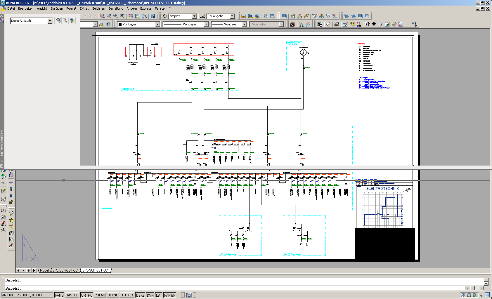

erstellt am: 01. Mrz. 2007 07:58    Editieren oder löschen Sie diesen Beitrag!  <-- editieren / zitieren -->   Antwort mit Zitat in Fett Antwort mit kursivem Zitat    Unities abgeben: 1 Unity (wenig hilfreich, aber dennoch)2 Unities3 Unities4 Unities5 Unities6 Unities7 Unities8 Unities9 Unities10 Unities Nur für Sterk Ingenieure 10 Unities + Antwort hilfreich
Morgen,
Ich hab' seit Gestern auch dieses Problem!!!
Keine Ahnung was ich da gemacht habe, aber das Fenster Eigenschaften kommt nicht mehr, und dass sowohl unter 2007 SP1 als auch unter 2005 SP1 ...
Achja, STRG+2 funktioniert, da kommt das Fenster ...
Kann es u.U. sein, dass eine Umstellung beim IE bez. ActivX sowas bewirken könnte?!?

Original erstellt von Wilfried Nelkel:
dieses Problem ist hier und da "Bekannt".
Anbei der Original-Text aus der Knowledge Base von Autodesk: [...]
OK ... und wenn danach nochimmer so wie am angehängten Bild aussieht!?!
Komischerweise zeigt das Fenster auch keine Eigenschaften mehr an, wenn was Markiert ist und ich kann auch auf die Eigenschaften des Fenstern nicht zugreifen!?!
Servus, Erwin
Cadanusch
Bauzeichner
Beiträge: 325
Registriert: 12.12.2005
AutoCAD 2023, Windows 11, HP T730
erstellt am: 02. Mrz. 2007 11:45    Editieren oder löschen Sie diesen Beitrag!  <-- editieren / zitieren -->   Antwort mit Zitat in Fett Antwort mit kursivem Zitat    Unities abgeben: 1 Unity (wenig hilfreich, aber dennoch)2 Unities3 Unities4 Unities5 Unities6 Unities7 Unities8 Unities9 Unities10 Unities Nur für Sterk Ingenieure 10 Unities + Antwort hilfreich
Hallo Erwin
hast du ein Registry-Cleaner über den Rechner laufen lassen? Ist schon öfters vorgekommen das danach der Befehl Eigenschaften nicht mehr funktioniert hat. Schon mal mit Reparatur-Installation versucht?
Gruß Anja

erstellt am: 02. Mrz. 2007 13:39    Editieren oder löschen Sie diesen Beitrag!  <-- editieren / zitieren -->   Antwort mit Zitat in Fett Antwort mit kursivem Zitat    Unities abgeben: 1 Unity (wenig hilfreich, aber dennoch)2 Unities3 Unities4 Unities5 Unities6 Unities7 Unities8 Unities9 Unities10 Unities Nur für Sterk Ingenieure 10 Unities + Antwort hilfreich
noch ein Vorschlag: Ist die acopm.arx geladen? Da ist der Properties-Manager definiert.
CADchup
CADmaro.de
Clayton
Sehen Sie sich das Profil von Clayton an!   Senden Sie eine Private Message an Clayton  Schreiben Sie einen Gästebucheintrag für Clayton
Beiträge: 1632
Registriert: 07.02.2004
AMD Athlon 64X2 5600+, 1GB, Nvidia Quadro Pro FX 1100
Inventor Series 10
Mathcad 13
erstellt am: 02. Mrz. 2007 14:53    Editieren oder löschen Sie diesen Beitrag!  <-- editieren / zitieren -->   Antwort mit Zitat in Fett Antwort mit kursivem Zitat    Unities abgeben: 1 Unity (wenig hilfreich, aber dennoch)2 Unities3 Unities4 Unities5 Unities6 Unities7 Unities8 Unities9 Unities10 Unities Nur für Sterk Ingenieure 10 Unities + Antwort hilfreich
Noch eins: Starte Autocad mit einer neuen Zeichnung. Gebe _OPMSTATE ein, dann _PROPERTIES und wieder _OPMSTATE. Die Systemvariable sollte sich von "0" auf "1" aendern, wenn das nicht der Fall ist, wird sie von irgendeinem Zusatzprogramm ueberschrieben und dann erscheint das Eigenschaftsfenster nicht mehr.

erstellt am: 02. Mrz. 2007 17:12    Editieren oder löschen Sie diesen Beitrag!  <-- editieren / zitieren -->   Antwort mit Zitat in Fett Antwort mit kursivem Zitat    Unities abgeben: 1 Unity (wenig hilfreich, aber dennoch)2 Unities3 Unities4 Unities5 Unities6 Unities7 Unities8 Unities9 Unities10 Unities Nur für Sterk Ingenieure 10 Unities + Antwort hilfreich
hatte das Problem auch (siehe hier). Nachdem kein RegCleaner (Norton System Works) mehr drüber läuft läufts seitdem einwandfrei.

Bernhard GSD
Sehen Sie sich das Profil von Bernhard GSD an!   Senden Sie eine Private Message an Bernhard GSD  Schreiben Sie einen Gästebucheintrag für Bernhard GSD
Beiträge: 505
Registriert: 29.08.2002
AutoCAD 2025(Deu); Revit 2025(Deu); Windows 11 PRO x64(Deu)
erstellt am: 06. Mrz. 2007 11:14    Editieren oder löschen Sie diesen Beitrag!  <-- editieren / zitieren -->   Antwort mit Zitat in Fett Antwort mit kursivem Zitat    Unities abgeben: 1 Unity (wenig hilfreich, aber dennoch)2 Unities3 Unities4 Unities5 Unities6 Unities7 Unities8 Unities9 Unities10 Unities Nur für Sterk Ingenieure 10 Unities + Antwort hilfreich
Hatte ich auch kürzlich.
Autocad deinstalliert, registry händisch gereinigt, neu installiert >

erstellt am: 06. Mrz. 2007 14:50    Editieren oder löschen Sie diesen Beitrag!  <-- editieren / zitieren -->   Antwort mit Zitat in Fett Antwort mit kursivem Zitat    Unities abgeben: 1 Unity (wenig hilfreich, aber dennoch)2 Unities3 Unities4 Unities5 Unities6 Unities7 Unities8 Unities9 Unities10 Unities Nur für Sterk Ingenieure 10 Unities + Antwort hilfreich
So, Problem behoben, war aber 'ne schwere Geburt!
Zuerst mal nur bei 2007 ein Reparaturinstallation gemacht => kein Erfolg!
Dann auch bei 2005 eine Reparaturinstallation gemacht, welche auch weit länger als bei 2007 gedauert hat (?!) => Endlich Zugriff auf's Eigenschaften-Fenster  sowohl bei 2005 und auch bei 2007!!!
Vielen Dank nochmals am Alle für die Hinweise und Tipps!!!
