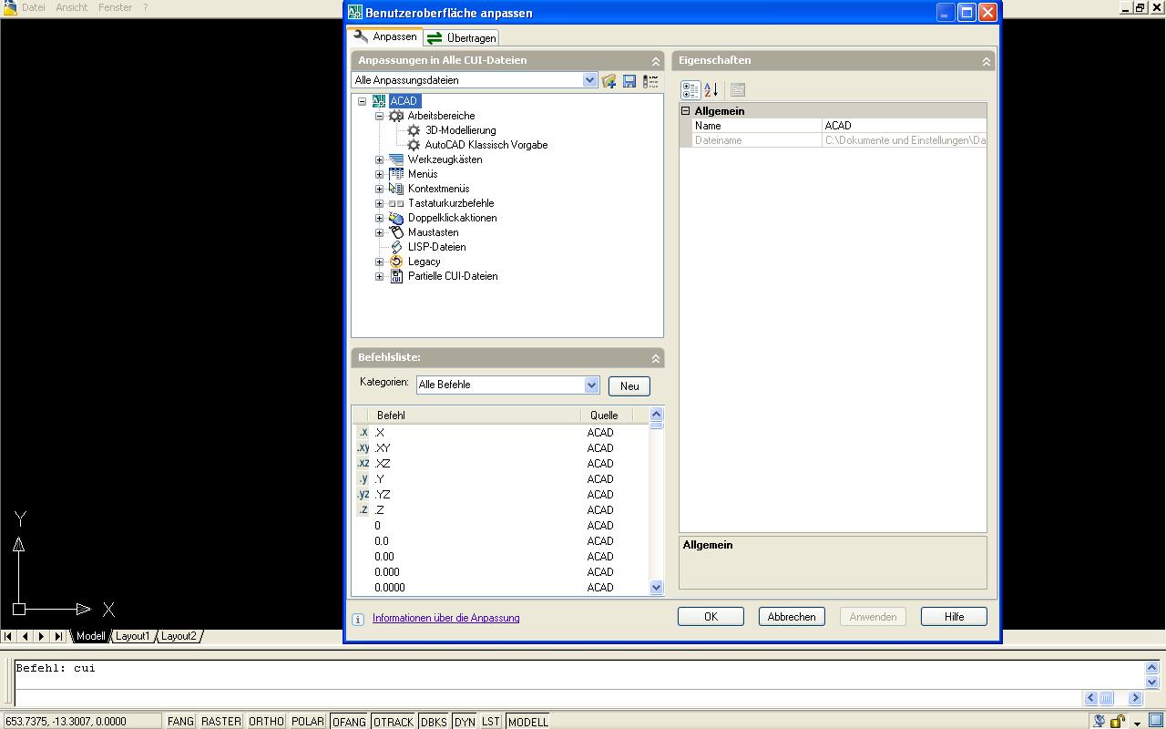

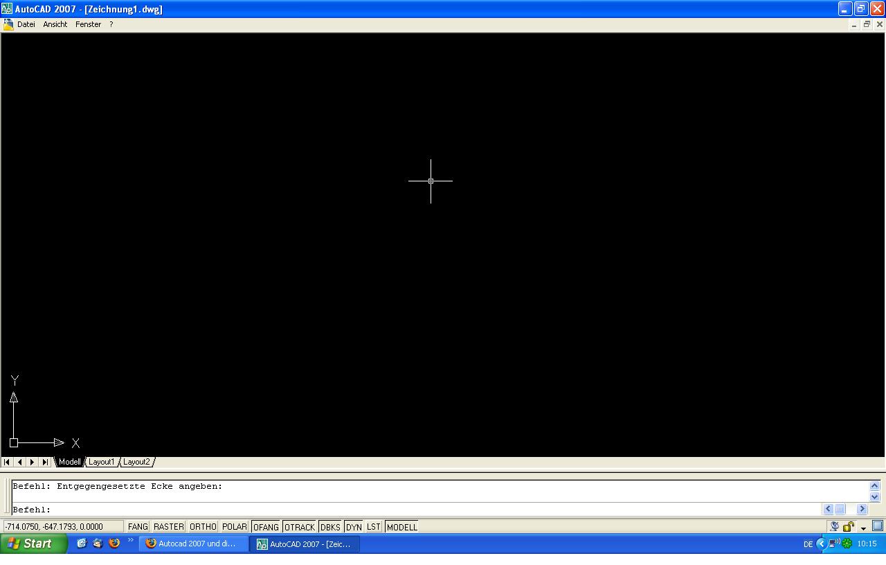

Also wenn ich CUI eingebe dann kann ich zumindest alle Werkzeugkästen sehen. Allerdings kann ich diese werkzeuge nicht nutzen.
Hab jetzt im Anhang mal ein Screeshot von der Oberfläches des Programms.
CAD-Huebner
Verm.- Ing., ATC-Trainer
Beiträge: 9803
Registriert: 01.12.2003
AutoCAD 2.5 - 2025, Civil 3D, MAP 3D, ACADM, ACA
Inventor Prof. 2025, AIP 4-2025
Win 11
erstellt am: 24. Sep. 2006 10:46    Editieren oder löschen Sie diesen Beitrag!  <-- editieren / zitieren -->   Antwort mit Zitat in Fett Antwort mit kursivem Zitat    Unities abgeben: 1 Unity (wenig hilfreich, aber dennoch)2 Unities3 Unities4 Unities5 Unities6 Unities7 Unities8 Unities9 Unities10 Unities Nur für King-Nova 10 Unities + Antwort hilfreich
AutoCAD ist offensichtlich nicht korrekt installiert bzw. findet die Supportdateien nicht.
Zuerst würde ich mal
INFO auf der AutoCAD Befehlszeile tippen, dann rechts oben Produktinformation... wählen - klappt das und was steht da?
Dann kann man den Befehl OPTIONEN eingeben und händisch die fehlenden Pfade korrigieren (wenn alle notwendigen Dateien installiert wurden und die Pfadeinstellungen bekannt sind)
Bevorzugt würde es zuerst einmal mit der Reparaturinstallation probieren (Systemsteuerung->Software->AutoCAD...)
Das sollte man als Administrator duchführen.

@ IRIS
Es gibt nirgends "OPTIONEN"
Schau mal auf den Screenshot den ich gepostet hab. Ich kann so gut wie gar nix anwählen.
@ Caladia
Also wenn ich CUI eingebe dann steht in dem Fenster rechts unter eigenschaften eine ACAD datei mit dem Pfad den du schon gepostet hast.
Es gibt leider immer noch keine Fortschritte.

"Fenster rechts unter" ?
Sollte aber links oben stehen.
Direkt unter den Reitern Anpassen und Übertragen.
Da steht in einem Feld: Alle Anpassungsdateien
darunter befindet sich auch die Haupt-CUI-Datei(acad.cui)
Ist sie geladen dann steht darunter ACAD - Arbeitsbereiche - Werkzeugkästen - usw.

Also pass auf das sieht genauso aus wie auf dem Bild. Wenn ich dort die Hauptcui laden will und rechts auf das speichern symbol gehe dann bleibt das trotzdem so wie es ist.

erstellt am: 26. Sep. 2006 19:20    Editieren oder löschen Sie diesen Beitrag!  <-- editieren / zitieren -->   Antwort mit Zitat in Fett Antwort mit kursivem Zitat    Unities abgeben: 1 Unity (wenig hilfreich, aber dennoch)2 Unities3 Unities4 Unities5 Unities6 Unities7 Unities8 Unities9 Unities10 Unities Nur für King-Nova 10 Unities + Antwort hilfreich
Gut, geladen ist sie. Die zwei vorgegebenen Arbeitsbereiche (von denen du offensichtlich keinen einstellen kannst) sind drinnen. Fragt sich nun aber auch noch wie viel Inhalt die cui insgesamt hat.
Sind die Arbeitsbereiche dort mit Menüs (Popups(sind aber nur Verlinkungen) sollten darin sein) gut bestückt?
Versuche dann auch mal den Arbeitsbereich händisch zu laden wenn ja (muss jetzt raten wie der Befehl lautet, da ich nu im Moment kein ACAD vor mit hab: Arbeitsbereich(?)  )
Weiter solltest du schauen ob sich unter den gesammten Menüs von Werkzeugkästen, Menüs usw. allerhand Einträge befinden.
Die Dateigröße der Cui sollte auch einiges Betragen (sie ist wesendlich größer als die acad.mnu's gewesen war). Grob geschätzt ca. 2-3 MB müsste ich morgen mal genau nachschauen. Hatte auch mal eine kaput gekriegt, die war direkt viel kleiner.

Also in diesem CUI Fenster unter Werkzeugkisten befinden sich haufenweise Werkzeuge wie z.B. Zeichnen, Bemaßen, Volumenkörper bearbeiten usw.
Also dieser Befehls "Arbeitsbereich" funktioniert net
Ist mir und meinem Autocad überhaupt noch zu helfen??

erstellt am: 27. Sep. 2006 09:23    Editieren oder löschen Sie diesen Beitrag!  <-- editieren / zitieren -->   Antwort mit Zitat in Fett Antwort mit kursivem Zitat    Unities abgeben: 1 Unity (wenig hilfreich, aber dennoch)2 Unities3 Unities4 Unities5 Unities6 Unities7 Unities8 Unities9 Unities10 Unities Nur für King-Nova 10 Unities + Antwort hilfreich
So, hab nachgeschaut, der Befehl lautet WSCURRENT um einen Arbeitsbereich auszuwählen.
Und meine cui ist 2,6 MB groß, dass heißt, wenn deine sehr viel kleiner ist (also unter 2MB) ist sie höchstwarscheinlich defekt.

Guten Morgen King Nova,
das klingt ja sehr abenteuerlich und fies!
Wenn du im Fenster, das aufgeht nach dem cui-Befehl (wie in deinem Screen-shot), einen Arbeitsbereich markierst, erscheint dann der Button Arbeitsbereich anpassen? Wenn ja, kannst du nach dem aktivieren dieses Buttons wieder auf der linken Seite einige grüne Häkchen bei den Menüs und Werkzeugen setzen? Vielleicht fehlten die?
Oder acad.cui in Originalversion noch mal ins Userspezifische supportverzeichnis kopieren/überschreiben?
