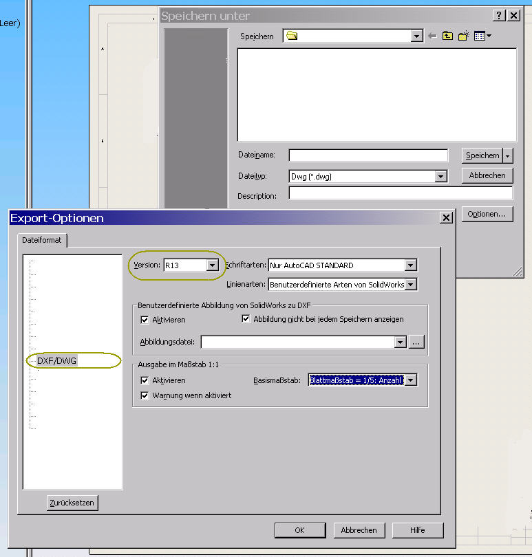

Ein Lieferant von uns verwendet in der Konstruktion Solid Works.
Von diesem wollen wir 3D Bauteilzeichnungen für unser AutoCAD (leider immer noch 2002) übernehmen.
Gibt es da eine Möglichkeit, das ganze im Solid Works als DWG zu exportieren, bzw die Daten direkt ins ACAD importieren?

Also ich könnte mir schon vorstellen das dies funktioniert. SWXSolidWorks kann ja dwg exportieren. Z.B. im 2005er-Format. Man müßte jetzt im 2005er die Datei öffnen und dann als 2000er dxf abspeichern. Dies kann dann importiert werden, zumindest hat es bei mir so funktioniert. (3D messen geht auf jeden Fal, was sonst noch damit gemacht werden kann hab ich noch nicht ausgetestet)

Geht auch schnell und kostenlos wenn kein SolidWorks da bzw. die 2004'er DWG-Dateien schon erstellt worden sind  -> DWG TrueConvert. Oder direkt in SWX beim speichern 'Speichern unter' der Zeichnung direkt auf Dateityp DWG umschalten und dann bei Optionen die Version einstellen.

Das klingt wie ganz normales Exportieren.
Bei den bisher erhaltenen Dokumenten waren das immer 2D Ansichten.
Ist das möglich, mit der Speicherfunktion die Zeichnung mit allen 3D-Daten zur Verfügung zu stellen, oder bleiben wieder nur 2D Ansichten übrig?

Du willst etwas aus SWX machen dass eigentlich schon genetisch bedingt bei der Art dieser Software nicht gehen kann / soll. Das Exportieren von einzelnen Parts oder sogar Baugruppen und auch unter Berücksichtung der Konfigurationen ist nur mit einer sehr genau auf SWX angepassten Zusatzprogrammierung 'Idiotensicher' machbar. Ob sich der Aufwand im Altag loht parametrische parts & assemblies in 'doofe' 3D Körper zu exportieren würde ich jedoch extremst bezweifeln.
Machbar sit alles nur sollte das wirklich mal mit einem Angebot gegengerechnet werden und beachte auch dass die Software sich von den Datenstrukturen auch seitens SWX und ACAD weiterentwickelt (mal vorsichtig gesagt).

Die Auflösung zu WALTJENS Problem gibts im SWX-Forum hier nachzulesen.

Wollte gerade (nach dem ich herausgefunden habe, wie das nun geht mit dem verlinken) selbst einen solchen Eintrag machen.
Funktioniert super mit den .sat Dateien.
