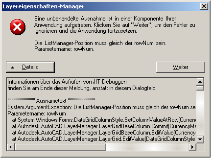

Hallo im Forum!
ich habe mal wieder ein dämliches Problem mit meinem AutoCAD2005:
Bei der Bearbeitung von Layern bekomme ich seit Neustem Fehlermeldungen (siehe Anhang), die meines Erachtens schon schwerwiegender sind. Kann mit den Daten jemand was anfangen und mir evtl. sagen, wie ich diesen Fehler beheben kann? (vor allem wofür steht das JIT beim Debugger?)
Vielleicht hilft folgende Information noch weiter, da ich nicht weiß ob das evtl. im Zusammenhang miteinander stehen könnte...:
Seit ca.2 Wochen habe ich Dataflor CAD V6 Objektverwaltung und Zeichenwerkzeuge als Applikation auf Acad installiert. (Leider wegen eines Projektes gekauft, aber im Zusammenhang mit Autodesk-Produkten nicht so dolle...).
Im Moment habe ich diese Applikation von Acad abgemeldet, weil es oft zu Sytemvariablen-Verstellungen kommt...
Hoffe es hat jemand eine Idee für mich, ich bin schon kurz davor AutoCAD komplett zu deinstallieren un neu aufzuspielen.

ich habe das hier in den Autodesk-NGs gefunden:
"uninstall the Microsoft .net Framework 2 Beta and also the version 1.1 from the Control Panel, to reinstall the again .net Framework (dotnetfx.exe) and its upgrades."
Soll heißen, dass anscheinend eine Veränderung im .Net-Framework für den Fehler verantwortlich ist. Ob der durch die Installation eine Applikation verursacht wurde, weiß ich nicht. Habe aber gesehen, dass du diesen Fehler hier auch schon hattest.
Bevor du also Acad neu installierst, versuch' erstmal das .Net-Framework neu zu installieren. Die Datei dotnetfx.exe findest du auf der Acad-Installations-CD.

oh weh, das hört sich irgendwie kompliziert an.
Mainst Du das Layerproblem welches ich schon mal hatte könnte mit dem Jetzigen zusammenhängen?
Und was ich gerne noch wissen würde: kannst Du mir sagen was Net-Framework ist? Und müsste ich dann einfach die dotnetfx.exe neu ausführen, also drüberinstallieren?
Oder ist da was besonderes zu beachten?

Habe selbst auch noch nie .Net-Framework neu installiert, deshalb:
"Diese Angaben erfolgen wie immer ohne Gewähr"
1. dotnetfx.exe auf der Acad-CD suche. Wenn gefunden, weiter mit Schritt 2.
2. Systemsteuerung -> Software: Hier die Einträge .Net Framework (müsste Version 1.1 sein) deinstallieren.
3. .Net Framework mit dotnetfx.exe neu installieren.
Original erstellt von melektra:
Die AutoCAD-Installation würde IMHO auch .Net Framework neu installieren, von daher wär's eine ähnliche "Rumpfriemelei".
Kannst aber als allererstes zum Üben auch einfach mal versuchen, die Acad-Installation mit der CD zu reparieren. Vielleicht genügt das schon.

So,
habe jetzt mal NETframe neu installiert und trotzdem wieder die Fehlermeldung erhalten. Ich denke da wird noch was anderes dahinter stecken als "nur" ein Problem mit AutoCAD oder Dataflor, da sich gestern plötzlich weitere Seltsamheiten anderer Art aufgetan haben (die meinen Rechner, bzw. das System betreffen)
Ich denke ich werde nich umhin kommen mein altes, aber sauber laufendes Image zurück zu spielen.
Trotzdem vielen Dank, ich werde mal schauen wie sich das weiter entwickelt!
