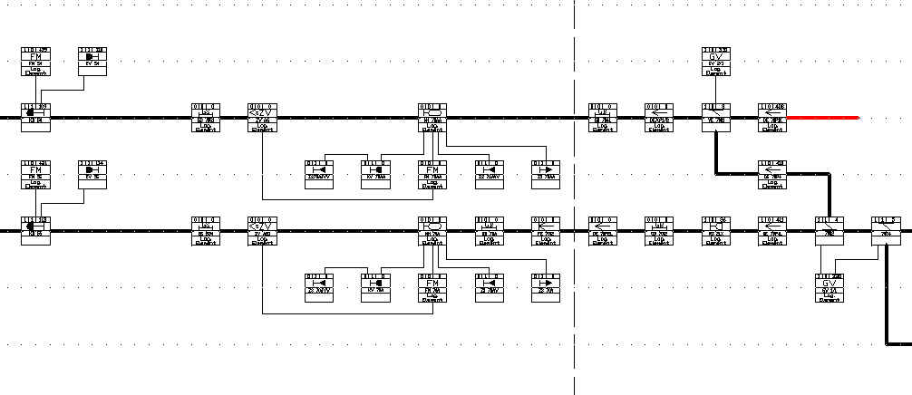

Beim verschieben von Blöcken mit gedrückter Maustaste ist das eingestellte Raster und der Fang nicht wirksam.
"dragmode" regelt ja nur die Sichtbarkeit beim Verschieben.
Gibt es eine Variable, mit der man das verschieben mit gedrückter Maustaste abschalten oder ins Raster zwingen kann?
Gruss Frederik

Hallo Proxy, hallo CADchup
entweder verstehe ich's nicht, oder es hilft mir nicht weiter.
Unsere Blöcke haben zahreiche Attribute und Anschlusspunkte. Die Blöcke erhalten beim Einfügen einen eindeutigen Namen und werden über die Anschlusspunkte waagerecht und/oder senkrecht miteinander verbunden (ähnlich einem Stromlaufplan). Die Verbindungen und bekannten Daten (Attribute) werden automatisch in eine Oracle-Datenbank geschrieben.
Wenn ein User einen Block markiert und danach die Maustaste noch einmal drückt und festhält, kann er den Block ohne Raster verschieben.
Und wenn der dann nur 1 Pixel aus dem Raster liegt, passen die Verbindungslinien nicht mehr an die Anschlusspunkte und die ganze automatische Datengenerierung läuft nicht mehr.
Benutzt er die Funktion "_move" laufen die Verbindungslinien als Gummiband mit und die Verbindung bleibt erhalten, da er nicht aus dem Raster herauskommt.
Ich habe bereits vor Proxy's Hinweis mit den Einstellungen Objektfang, Ortho, Polar, Raster, Fang experimentiert. Aber ich kann beim Verschieben mit gedrückter Maustaste den Block nicht zwingend ins eingestellte Raster bringen. Hier wird anscheinend nicht "_move" aufgerufen. Die Befehlszeile gibt mir auch nicht aus, was in diesem Fall in AutoCad verwendet wird.
Bei pickfirst=0 kann ich keinen Block mehr markieren. Dies brauche ich aber, da über markieren + Menüauswahl die entsprechenden Dateneingabefelder einer parallel mitlaufenden Oracle-Datenbank geöffnet werden.
Wenn sich keine Einstellmöglichkeit findet, werden wir wohl eine zyklische Prüfung der Einfügepunkte einbauen und die Blöcke nachträglich automatisch ins nächstgelegene Raster setzen.
Trotzdem erst mal vielen Dank für Eure Beiträge.
Gruss Frederik

Hallo Proxy,
das passt für uns nicht. Wir machen Eisenbahnsignaltechnik. Hinter den Zeichnungen steht eine Datenbank und Programme, die auf die Projektierung unserer Produkte (Rechner/Software) zugeschnitten sind.
Hier wird nicht "gezeichnet" und keine Stücklisten oder Montagepläne erstellt, sondern Sicherungstechnik projektiert (unter anderem Elementmerkmale (z.B. für Signal, Weichen, Gleisüberwachung, u.s.w.), Fahrstrassen für Zug- und Rngierfahrten, Anzeigen für Bedienplätze, automatische Zuglenkung, u.s.w.). Vieles davon wird automatisch abgeleitet, z.B. durch die Verbindungen der Blöcke und Inhalt von Attributen.
Das Altprodukt, mit dem wir jetzt ca. 15 Jahre arbeiten, läuft unter dem Betriebssystem VMS auf VAX-Workstations und soll durch ein neues Tool auf PC-Plattform abgelöst werden. Dazu brauchen wir ein CAD-Programm mit offener C-Schnittstelle.

wenn die Fehler wirklich im laufenden Betrieb korrigiert werden sollen, wirst du um eine Programmierung mit Object-Reactors, bzw. Events nicht herum kommen. Zum Beispiel könnte man den Basispunkt jedes Inserts überwachen und ggf. automatisch auf den nächsten Rasterpunkt schieben lassen.
Die Frage ist nur, ob der Programmier- und damit auch der finanzielle Aufwand sich rechnet oder ob (bei entsprechender Systematik in eurer Projektierung) nicht auch dynamische Blöcke eine Lösung sein könnten.
Eine weitere Möglichkeit wäre noch die von dir angesprochene zyklische Überprüfung der Inserts. Auch hier könnte man (der Automatisierung wegen) mit Reaktoren arbeiten, die bei jedem Öffnen, Speichern, Plotten ihren Rundgang machen.

Ja den Aufwand für die Programmierung werden wir wohl betreiben müssen. Mit dem eigenentwickelten Paket decken wir schließlich unser Tagesgeschäft ab. Was da gemacht werden muss, sollten unsere Entwickler wissen. Da kümmere ich mich nicht drum.
Ich hatte nur gehofft, das es irgendwie einfacher geht. Wie z.b. das unterdrücken des Doppelklicks mit "dpklibearb". Was übrigens auch in der AutoCad-Hilfe/entwickler-Hilfe nicht zu finden ist.

erstellt am: 01. Mrz. 2006 13:29    Editieren oder löschen Sie diesen Beitrag!  <-- editieren / zitieren -->   Antwort mit Zitat in Fett Antwort mit kursivem Zitat    Unities abgeben: 1 Unity (wenig hilfreich, aber dennoch)2 Unities3 Unities4 Unities5 Unities6 Unities7 Unities8 Unities9 Unities10 Unities
Hallo Frederik,
wenn du den folgenden Code verwendest werden deine Blöcke immer
auf einen Rasterwert geschoben. Egal wie sie verändert werden.
Code:
Option Explicit
Public BlockRef As AcadBlockReference
Private Sub AcadDocument_EndCommand(ByVal CommandName As String)
    Dim InsPkt As Variant
    Dim Raster As Integer
    Raster = 15
    If Not BlockRef Is Nothing Then
      InsPkt = BlockRef.InsertionPoint
      InsPkt(0) = (InsPkt(0) \ Raster) * Raster
      InsPkt(1) = (InsPkt(1) \ Raster) * Raster
      BlockRef.InsertionPoint = InsPkt
      BlockRef.Update
    End If
End Sub
Private Sub AcadDocument_ObjectModified(ByVal Object As Object)
    On Error Resume Next
    Set BlockRef = Object
    If Err.Number <> 0 Then
      Set BlockRef = Nothing
    End If
End Sub
Den Code im VBA Editor in den Abschnitt "ThisDrawing" kopieren und los gehts. Die Rasterweite ist hier auf 15 ZE eingestellt.
