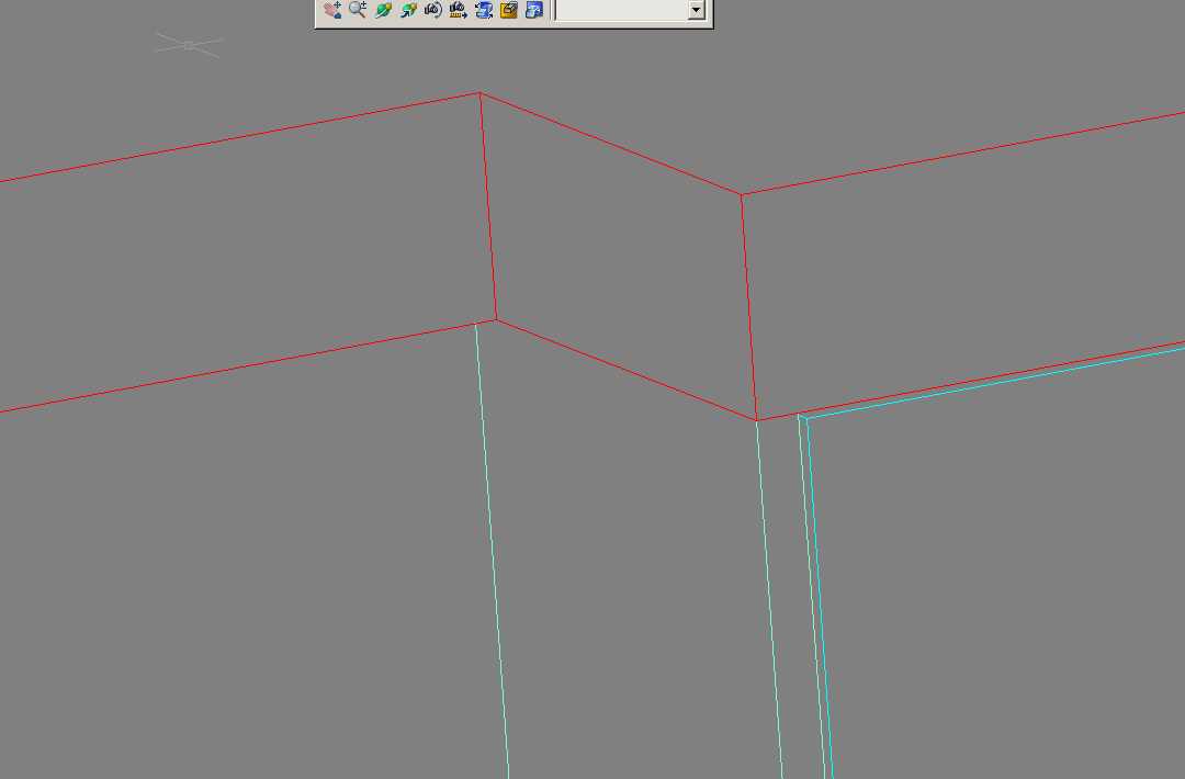

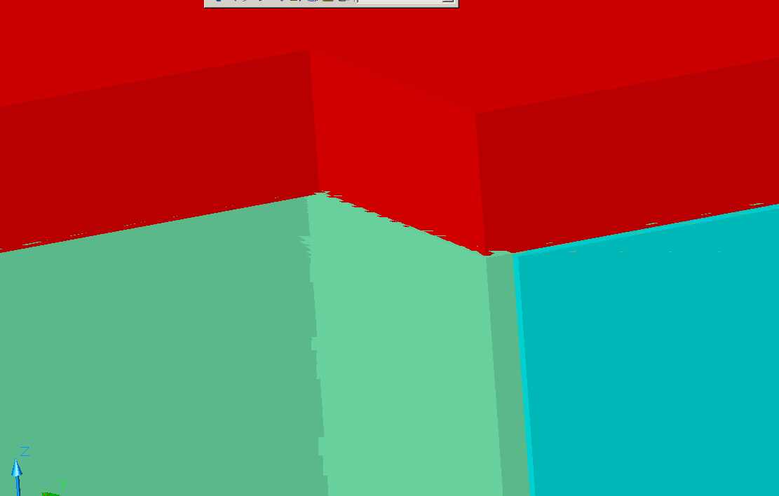

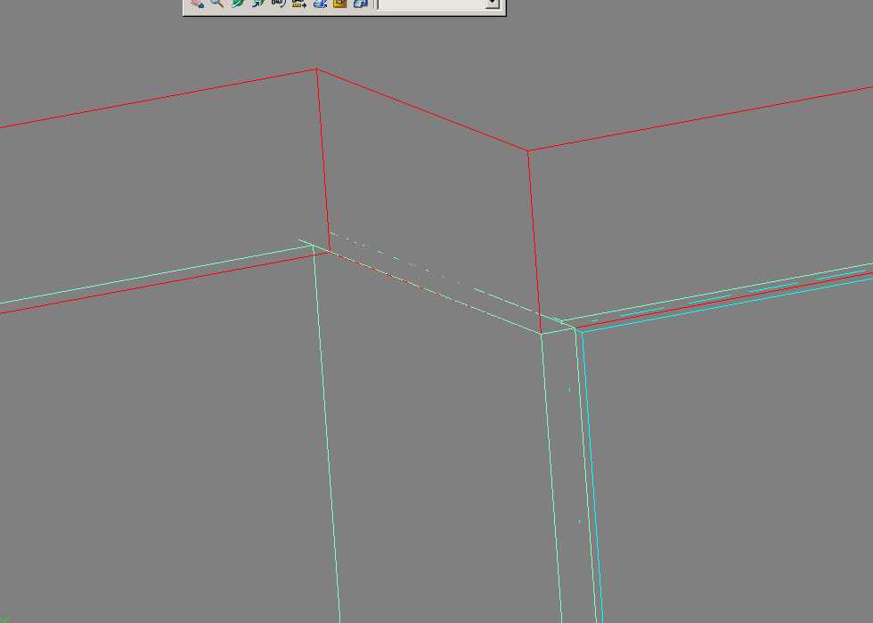

wer kann sich folgendes Problem erklären:
Ich habe mehrere Volumenkörper, die sich nicht schneiden und im shademode verdeckt oder gouraud ergibt sich ein Anblick wie durch den Fleischwolf gedreht. (Siehe Anhang)
Kann das auch an der Grafikkarte liegen? Ich dachte ich hätte eine ganz Gute:
Nvidia Geforce 6600 mit 1GB,
Rechner ist ganz neu 3,4Ghz; 1GB
Hat jemand mit dieser Karte Erfahrung?
Wenn ich auf Hardewarebeschleunigung stelle friert das Fadenkreuz ein und alle Linien werden zu "Balken" nur Softwarebeschl. geht.
Oder ist es ganz was anderes???
Ich freue mich über jeden Lösungsvorschlag.

Noch eines hab ich vergessen,
das jpg "Zwischenablage06" ist in der Darstellung "2D Drahtkörper" und mit "Verdeckt" erstellt- da stimmt dann alles, wie übrigens auch beim Ausdruck.

ich habe eine msi gf6600 128mb und GENAU DASSELBE problem.
mir konnte eigentlich keiner weiterhelfen, ausser den tip geben, ich solle mir eine neue karte kaufen.
mir kommt weiters noch vor, das die karte, wenn sie heiss wird, diese darstellungsprobleme bekommt. besorg dir doch einen grafikartenmonitor und beobachte die temperatur, mal sehen obs bei dir auch hilft.

Hallo Benjamin,
danke für Deine Antwort, hab die Beiträge im Link gelesen.
Es ist schon sehr komisch dieses Phänomen, es tritt bei mir allerdings unabhängig von der Temperatur des Prozessors auf, sofort nach dem Einschalten.
Ich habe sogar ACAD 2004 nochmals installiert um zu Test ob es am neuen ACAD liegt, aber der Fehler ist derselbe.
Es könnte aber auch an der Größe der Zeichnung liegen. Je mehr Volumenkörper ich drin habe, desto massiver tritt das Problem auf denke ich.
Ich bring auf jeden Fall den PC mal zum Händler, weil ich ausdrücklich eine CAD Karte eingebaut haben wollte, und was ich so im Forum lese, scheint dies keine solche zu sein.
