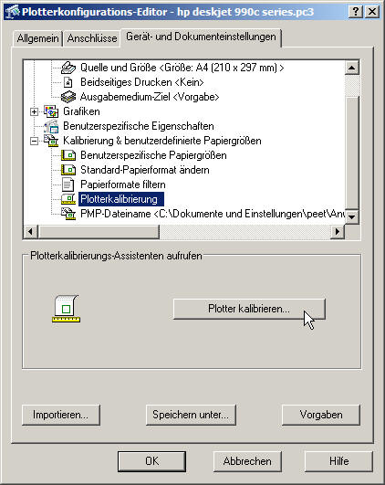

ich nutze autocad 2005, plot ist eigentlich kein problem...
ich kann meine zeichnungen gut ausdrucken und auch plt dateien erzeugen wenn es nicht mehr auf meinem deskjet zu machen ist.
mein problem ist, das die längen nicht ganz maßhaltig sind.
d.h. ein im querformat bedrucktes blatt ist auf der langen seite nicht maßhaltig. die höhen (kurze seite des din a4 blattes) sind ok.
es fehlt mir auf der vollen länge etwa ein millimeter...
an den skalierungen und maßstab einstellungen kann es nicht liegen, da ich damit vertraut bin und es auch richtig gewählt habe (sieht man ja an der maßhaltigkeit der höhe)... die einzige idee die ich habe ist, das die gummiwalzen meines druckers vielleicht schon etwas betagt sind und es demnach beim vortransport des papiers ein wenig klemmt....
es tritt ja immer nur auf der seite auf die im drucker längs liegt - also in der richtung des papiertransports!
nun trat das gleiche problem heute jedoch auch an der uni in einem HP laserjet auf. daheim nutze ich einen 990cxi! kennt jemand das problem?
gibt es möglicherweise extra druckertreiber die das kompensieren können? ich habe die standard hp treiber...
es wäre nett wenn ihr mir da helfen könnt - leider kann ich bei meiner abgabe keinen millimeter auf 30cm verknusen....
thanx peet

ich denke auch, dass das nur über den treiber zu machen ist.
da gibt es manchmal kalibrierungsfunktionen.
dann wird z.b. ein kreis ausgedruckt und man muss ihn messen.
dann die werte eingeben und nochmal probieren.
aber ob das der hp kann???
im notfall hp kontaktieren.

also um eine hohe Druckqualität und -genauigkeit zu bekommen, muß men den Plotter kalibrieren - schau mal in Deinem Plotterhandbuch bzw. in der Beschreibung des Treibers nach.
Bei Plottern sollte auch eine regelmäßige Wartung erfolgen - so wie auch beim Auto, es geht ja alles, aber es muß schon ab und an "nachgestellt" und gereinigt werden.
Denk bitte auch dran, daß Papier von der Umwelt abhängig ist - kann schon mal passieren daß es da durch unterschiedliche Luftfeuchtigkeit auch zu Abweichungen kommt.
Gruß Angelika

Hallo peet,
ich hab eingentlich auf üblichen Desktop-Druckern noch kein wirklich genaues Ergebnis erziehlen können; um 1-1.5mm liegts eigentlich immer daneben.
Angelika hats schon gesagt, auch das Papier hat eine eigene Ausdehnung in Abhängigkeit von der Umgebung.
In AutoCAD selbst lassen sich in den PC3-Dateien Einstellungen vornehmen, die die Ungenauigkeit bei Plottern ausgleichen können. Vielleicht läßt sich dein Ergebnis dadurch noch etwas verbessern.
(Plotermanager ->PC3 -> Plotterkalibrierung oder so ähnlich).

jau! - sleepless hatte sowat von recht - hilfe ist in autocad selbst zu finden.
nach dem kalibrieren wird eine .pc3 datei erzeugt.
-> die abweichung meines druckes liegt jetzt unterhalb der kartiergenauigkeit ( wenn ich nicht gerade etwas in 1:1 drucken möchte)
~ 0,2mm
