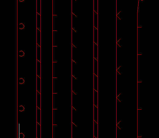

sorry - kenne mich in diesem Thema nicht aus.
Es gibt aber eine CD von Autodesk "Symbols 2000" o.ä.
vielleicht hilft das ja auch weiter.
( Zwecks Linientypen und Schraffuren, da kann man ja was basteln. sh. Bsp.: )
