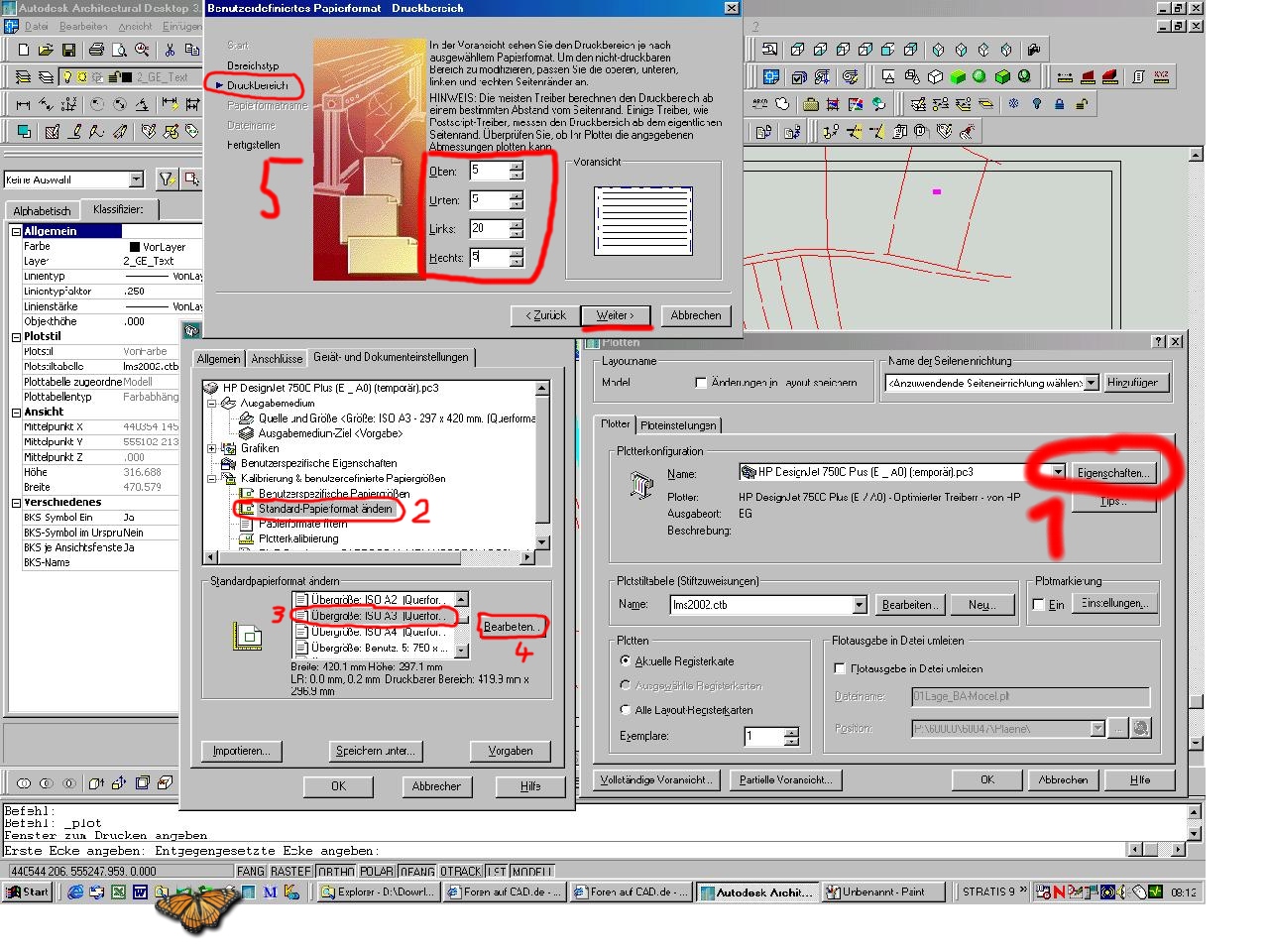

erstellt am: 18. Feb. 2004 13:55    Editieren oder löschen Sie diesen Beitrag!  <-- editieren / zitieren -->   Antwort mit Zitat in Fett Antwort mit kursivem Zitat    Unities abgeben: 1 Unity (wenig hilfreich, aber dennoch)2 Unities3 Unities4 Unities5 Unities6 Unities7 Unities8 Unities9 Unities10 Unities Nur für rssad 10 Unities + Antwort hilfreich
Hallo R.S.,
näher Angaben zu Deinem System wären sehr hilfreich.
Aber versuchen wir es Mal.
ACAD 2002: (Zeichnung im Modellbereich erstellt)
- in ein Layoutfenster wechseln
wenn noch keine Seiteneinrichtung vorgenommen wurde, kommt anschliessend dieses Dialogfeld ansonsten noch nachstehenden Schritt ausführen
- mit dem Mauszeiger auf den Reiter des Layouts gehen und rechte Maustaste drücken
- "Seite einrichten" wählen
- hier kannst du die entsprechenden Einstellungen vornehmen (Plotter, Papierformat etc.)
Einstellung für Maßstab 1:1 wählen
Beim Papierformat darauf achten, dass der Plotbare bereich kleiner  ist als das Format!
- Beim Reiter Layout-Einstellungen unter Plotbereich "Grenzen" wählen
- Mit OK bestätigen --> es erscheint ein weißes Feld mit einer strichlierten schwarzen Linie (Plotbereich)
- im Normalfall ist jetzt im Layout bereits ein Ansichtsfenster (AF)
- zeichne ein Rechteck, dass den Innenrand deiner Zeichnung darstellt
- jetzt kannst du das AF mit Hilfe Griffe auf die Größe deines Rechteckes ziehen
- Mit Doppelklick in das AF gehen und "Zoom-Grenzen" betätigen und anschliessend wieder in den Papierbereichsmodus schalten
- wähle das AF und mit rechte Maustaste "Eigenschaften" aufrufen
- Unter Verschiedenes - Vorgabefaktor kannst du den Maßstab einstellen
siehe auch http://ww3.cad.de/foren/ubb/Forum54/HTML/004737.shtml
- nochmals in das AF schalten und mit "Pan" an die gewünschte Position gehen
- jetzt mußt du nur noch den Aussenrand nach deinen Wünschen erstellen
Wenn du allerdings im Modellbereich plotten willst, müsstst du ebenfalls einen Rahmen zeichnen und den Bereich zwischen Innen- und Aussenrand entweder mit "Wipeout" aus den Expresstools oder mit einer nahezu weiß geplotteten Fläche freistellen!
Ansonsten hat ACAD auch ne Hilfe-Funktion!
Stramag

stramag
Bauzeichner
Sehen Sie sich das Profil von stramag an!   Senden Sie eine Private Message an stramag  Schreiben Sie einen Gästebucheintrag für stramag
Beiträge: 41
Registriert: 08.03.2003
ADT 3.3 mit Expresstools - Magellan2000 - Stratis 9.3 - HP DesignJet 750 C Plus
erstellt am: 19. Feb. 2004 08:59    Editieren oder löschen Sie diesen Beitrag!  <-- editieren / zitieren -->   Antwort mit Zitat in Fett Antwort mit kursivem Zitat    Unities abgeben: 1 Unity (wenig hilfreich, aber dennoch)2 Unities3 Unities4 Unities5 Unities6 Unities7 Unities8 Unities9 Unities10 Unities Nur für rssad 10 Unities + Antwort hilfreich
die Ausführungen von Jens-Uwe sind völlig korrekt.
Allerdings hab ich noch eine Ergänzung:
Den druckbaren Bereich kannst du über die Eigenschaften des Plotters deinen Wünschen anpassen.
Die einzelnen Schritte sind im Anhang gekennzeichnet.
Ich hoff du kommst damit weiter.
Stramag

rssad
Technischer Zeichner
Sehen Sie sich das Profil von rssad an!   Senden Sie eine Private Message an rssad  Schreiben Sie einen Gästebucheintrag für rssad
Beiträge: 31
Registriert: 23.01.2004
erstellt am: 20. Feb. 2004 07:29    Editieren oder löschen Sie diesen Beitrag!  <-- editieren / zitieren -->   Antwort mit Zitat in Fett Antwort mit kursivem Zitat    Unities abgeben: 1 Unity (wenig hilfreich, aber dennoch)2 Unities3 Unities4 Unities5 Unities6 Unities7 Unities8 Unities9 Unities10 Unities
Hab´s so gemacht wie´s Jens-Uwe beschrieben hat. Hat ausgezeichnet funktioniert. Danke!
