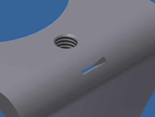

Hallo und guten Abend,
wie im Betreff schon geschrieben geht es mir um eine Entlastungskerbe bei Bohrung / Langloch im Biegeteil(siehe Bild).Meine Frage lautet. Wie breit muss die Kerbe sein? ist das abhängig von Materialstärke / Biegeradius?
Ich hoffe Ihr könnt helfen.
Leftfield

Hallo LeftField.
Guggst du hier?

Guten Abend,
so habe mal mit einer Laserfirma gesprochen und das(siehe Bild) ist dabei heraus gekommen.So sollte es keine Verformungen geben.
Leftfield
