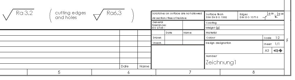

Hallo Andreas,
kurze Rückmeldung zum Thema. Ich habe mittlerweile standardmäßig im Schriftkopf beschrieben, dass die Oberfläche nach DIN EN ISO 1302 gefertigt sein soll, ebenso die generelle Mittellrauhwert min. Ra 3,2 sein soll. Die Kanten nach DIN ISO 13715 (Fase von +/- 0,2mm).
Das klappt jetzt mit den fernöstlichen Lieferanten ganz gut. Ich habe einen Ausschnitt des Schriftkopfes angehängt.
