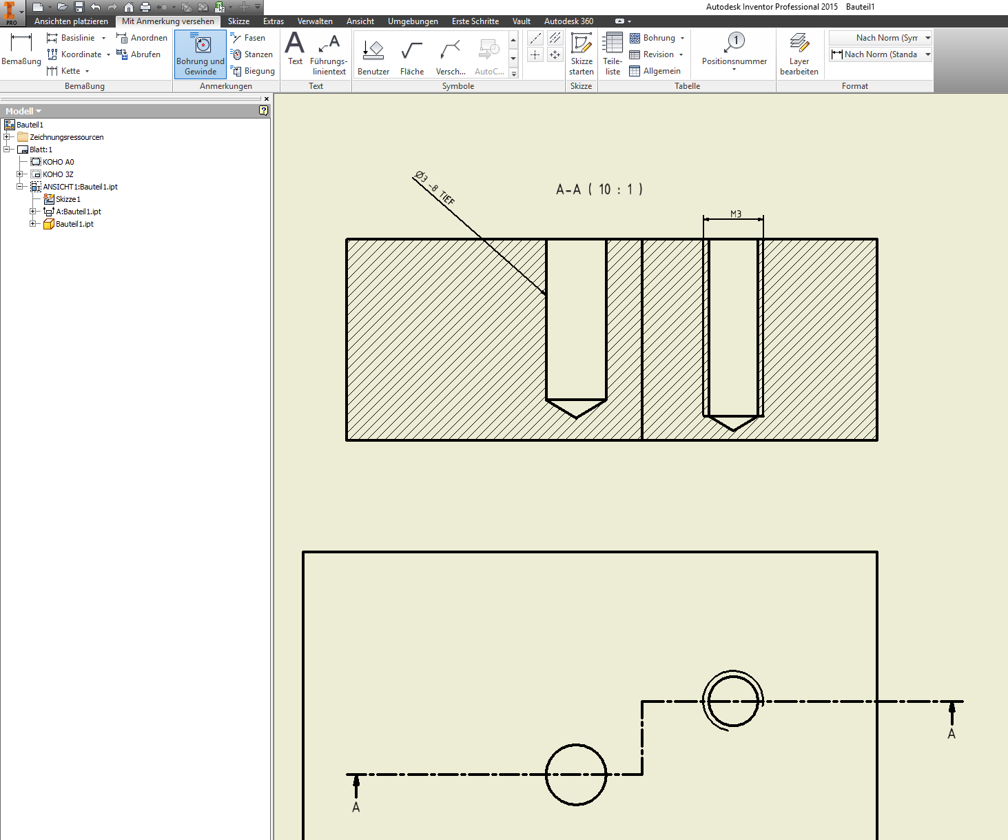

ich hab da eine Ungereimtheit bei der Bemaßung von Bohrungen.
Im 3D habe ich die Borungsfunktion benutzt um wie hier im Beispiel 2 Bohrungen zu erzeugen.
Wenn ich dann in der Drawing die Bohrungs- und Gewindeinfo-Funktion benutze kann ich wie zu sehen bei der Bohrung nicht beide Kanten anwählen um eine "vernünftige" Bohrungsbemaßung zu erzeugen,
allerdings scheint es das Problem bei den Gewinden nicht zu geben.
Kann mir einer erklären was ich bei den Bohrungen falsch mache?

Was meinst Du mit vernünftig?
Wenn Du die Durchmesserangabe anders haben willst (nämlich links und rechts als Verlängerung der Bohrungslinien), kannst du einfach "Bemaßung" benutzen.
Mir scheint aber die Gewindedarstellung im Schnitt falsch zu sein. Da fehlt ja der Gewindeauslauf.

Die Bohrungsinfo an die Gewindelinien zu setzen ist suboptimal. Entferne mal das Gewinde aus der Bohrung und schau dir in der Zeichnung an was passiert. Setze dann korrekt eine Gewindeinfo an die Kernlochlinien und schau dir an was dort passiert, wenn man das Gewinde aus der Bohrung entfernt.
Die Info heißt Info, weil es keine Bemaßung ist. Wenn deine Bemaßung kein Durchmesserzeichen zeigt,
- schneidest du nicht mittig durch die Bohrung oder
- schneidest du schräg durch die Bohrung oder
- dein Bemaßungsstil ist verpfuscht worden.

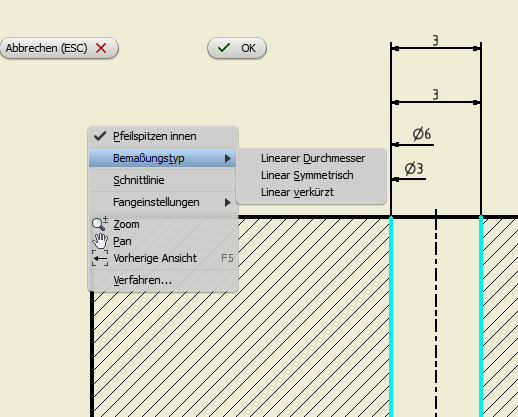

Mir ging es doch jetzt eben nur schnell um klar zu machen das ich bei den Bohrungen beide Kanten anwählen möchte und automatisch eine Bemaßung mit einem Durchmesserzeichen zu bekommen.
Wenn ich das Gewinde entferne komm ich zu dem Ergebnis welches ich mir erhoft habe.
also sollte ursprünglich bei der normalen Bemaßungsfunktion das Ø-Zeichen automatisch generiert werden?
- Ich schneide durch die Mitte (auch auf Mittelpunkt fixiert um Fehler auszuschließen)
- es wird ein sauberer waagerechter Schnitt gemacht.
- zum Bemaßungsstil kann ich leider nichts sagen.
Das was ich halt noch machen kann ist das ich den Bemaßungstyp ändern (s. Bild) aber hier bekomm ich dann zwar mein automatisches Ø-Zeichen allerdings auch nur ne einseitige Maßangabe, wobei ich hier noch drauf achten muss das ich die Mittelline im Vorfeld generiere (um das korrekte Maß zu bekommen), find ich allerdings unschön weil ich mich dann auf Dinge beziehe die nicht aus dem 3D kommen.
Kannst du mir evtl. sagen wo ich Einstellung im Bemaßungsstil machen kann?

nicht auf die Seitenkanten der Bohrung klicken, sondern nur die Umlaufkante wählen ..
