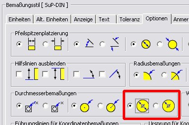

Morgen zusammen,
giebt es eine möglichkeit die bemaßung von Durchmessern im Zeichnungsableitungsbereich so einzustellen, das sofort der ganze Durchmesser von Außenkante zu Außenkante angezeigt wird?
MFG
Alex

Hallo Alex,
Suchstichworte: Durchmesser Bemassung Stilebibleothek
desweiteren gibt es ein Makro das den Bemassungstext um ein Durchmesserzeichen erweitert.
Grüße Stefan

Außerdem macht die DIVAScherzhafte Bezeichnung für Inventor IV das ganz von selber, wenn Du eine umlaufende Kante einer Bohrung oder Rotation greifst. Ob´s auch bei einer zylinderförmigen Extrusion funzt, weiß ich mom. nicht so genau. Hab mir ziemlich abgewöhnt zylindrische Konturen mittels Extrusion zu erstellen (aus eben diesem Grund ?)

Es geht bei allen durchgehenden Umlaufkanten ...
@Alex: Weg vom 2D-Tuschestift-Denken  .
Beim Bemaßen nicht die obere und die untere Kante anklicken, sondern nur die Umlaufkante, denn nur dann kann das CAD erkennen, daß ein Kreis in der Seitenansicht bemaßt wird und belohnt mit dem automatischen Durchmesserzeichen.

... der ganze Durchmesser von Außenkante zu Außenkante angezeigt wird? ...
Ist vielleicht dieser Schalter im Maßstil gemeint?
