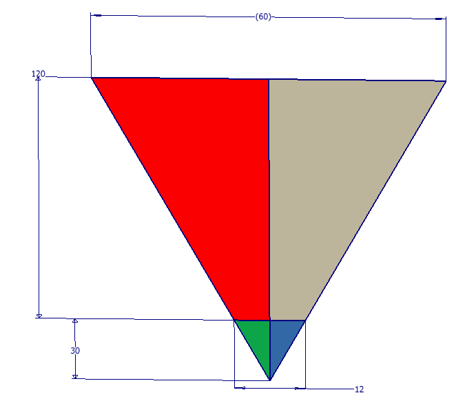

Wäre sowas auch brauchbar, man sieht die Skizze nach wie vor, Flächen sind gefärbt, Maße kann man auch ändern. Nur nach der Maßänderung muß man aktualisieren anwählen.
Ist wieder mit Uralt-inventor gemacht, müsste man also schauen, ob's beim neueren ankommt, gehen tut's da aber auch.

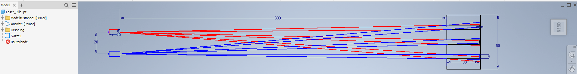

Durch die Idee mit der Laserpositionierung zur schattenfreien Rillenvermessung bin ich überhaupt erst darauf gekommen, meine Problemstellung im Inventor auf einer Skizze zu visualisieren – mit dem Ziel, die Situation besser zu verstehen und mir direkt Maße anzeigen zu lassen, da mir die zugrunde liegenden Formeln bisher noch nicht ganz klar sind.
Beim Erstellen dieser Skizze habe ich allerdings gemerkt, dass es in meiner Denkweise noch einige Lücken gibt. Der Aufbau, den ich dort gepostet habe, scheint so nicht ganz korrekt zu sein – nur weiß ich momentan noch nicht genau, was eigentlich mein Denkfehler ist und wie meine Situation in Wirklichkeit genau aussieht. Bisher ist das alles eher eine theoretische Annäherung, bevor ich es real umsetzen kann.
Aktuell sieht meine Skizze so aus:
Bild =>
Das ist leider ziemlich unübersichtlich. Deshalb kam mir die Idee, für jeden Laser eine eigene farbige Fläche zu verwenden, um das Ganze besser erkennen und nachvollziehen zu können. So zumindest die Hoffnung  – Versuch macht klug.
Ich habe allerdings nichts gefunden, wie man Skizzenflächen im Inventor einfärben oder hervorheben könnte. Daher meine Frage ans Forum:
Gibt es eine Möglichkeit, Skizzenflächen farbig zu markieren, oder einen anderen Trick, um die Übersicht in komplexeren Skizzen zu verbessern?

@CADJojo: Hmm, das klingt interessant – ich glaube, ich muss etwas präziser erklären, wo ich gerade dran bin.
Ich habe eine neue IPT-Datei erstellt und darin eine Skizze angelegt. An der arbeite ich aktuell gerade.

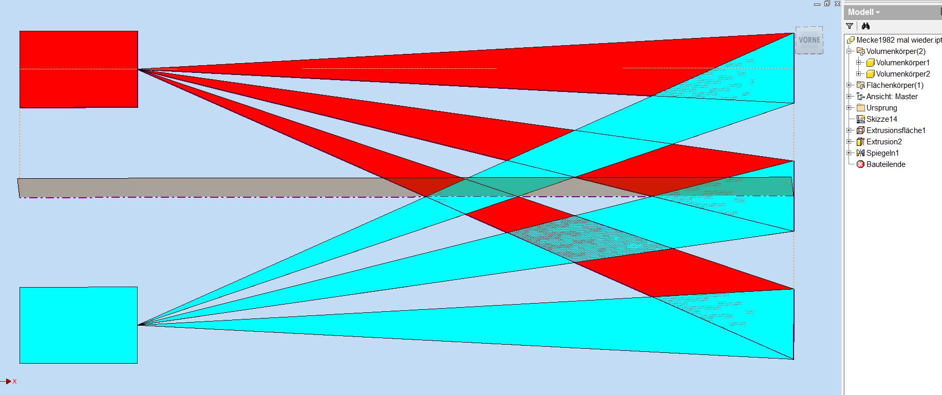

Der Tipp der Hervorhebung von Linien durch Änderung der Farbe wurde in dem Bild, mit der oben vorgestellten Skizze, ja schon umgesetzt (bitte gerne).
Wenn es denn unbedingt eine Fläche in bunt sein soll, dann doch einfach die ureigene 3D-Funktionen des IV nutzen. Also raus aus der Skizzenumgebung rein in die „bunte Welt“ der 3D-Modelierung.
Hier durch einfaches Extrudieren der Dreiecksflächen und die dann „einfärben“. Entweder als Volumenkörper (IMHO die einfachste Lösung), oder als markierte und über „Eigenschaften“ eingefärbte Fläche (ist aufwändiger und nicht so änderungsstabil wie die erste Lösung).  Das Extrudieren kann ja auch „hauchdünn“ erfolgen... siehe beigefügtes „Gemälde“.
Alternativen, mit vorgegebenen Möglichkeiten aufzuzeigen und (aha) produktiv umzusetzen, ist auch ein kreativer/gestalterischer Vorgang, IMHO.
