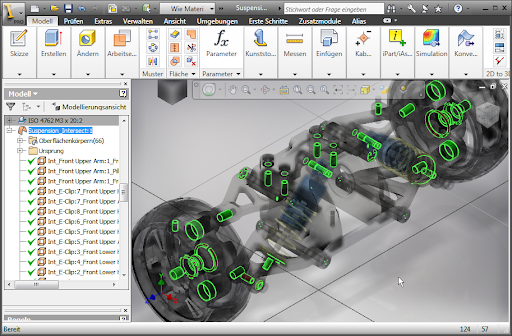

Hallo jupa, danke für Deine Antwort.
Das mit dem Flächenmodell könnte hinkommen. Ich habe vor meinen transparenten Bautelen das gleiche Symbol, wie hier oben das markierte Teil:

erstellt am: 23. Mai. 2014 14:37    Editieren oder löschen Sie diesen Beitrag!  <-- editieren / zitieren -->   Antwort mit Zitat in Fett Antwort mit kursivem Zitat    Unities abgeben: 1 Unity (wenig hilfreich, aber dennoch)2 Unities3 Unities4 Unities5 Unities6 Unities7 Unities8 Unities9 Unities10 Unities Nur für Kraftstoff 10 Unities + Antwort hilfreich
Original erstellt von Kraftstoff:
Nicht nur könnte ...
Nun gibt es mehrere Optionen, wie es weitergeht.
- Wenn es Dir nur darum geht, daß die Bauteile nicht durchsichtig dargestellt werden, das kann man einstellen (RMB, "Durchsichtig" deaktivieren)
- mit den Importoptionen experimentieren
- ein "sauberes" STEP-Modell anfordern
- die Bauteile selbst reparieren und mit heften in Volumenmodell umwandeln
- ... hab bestimmt noch einiges vergessen aufzuzählen.
Zu diesem Thema gibt es übrigens schon zahreiche Beiträge hier im Forum.
z. B. hier
Ok, ich habe da wie gesagt 2300 Flächenmodelle. Auf welchem Element muss ich den Rechtsklick ausführen?
das wird für jedes Modell einzeln festgelegt, also müßtest du 2300 Modelle öffnen und es dort einstellen.
Alternativ kannst du auch beim Importieren deines STEP-Models die Option "Baugruppe als einelznes Bauteil importieren" wählen. Dann bekommst du nur eine Flächen-IPT und schaltest nur diese sichtbar. (Falls die Option ausgegraut ist, dann die "Listen" in dem Abschnitt passend umstellen.) Und eventuell mit diesen ganzen Importoptionen einfach ein wenig herumprobieren, was das "beste" Ergebniss liefert.
