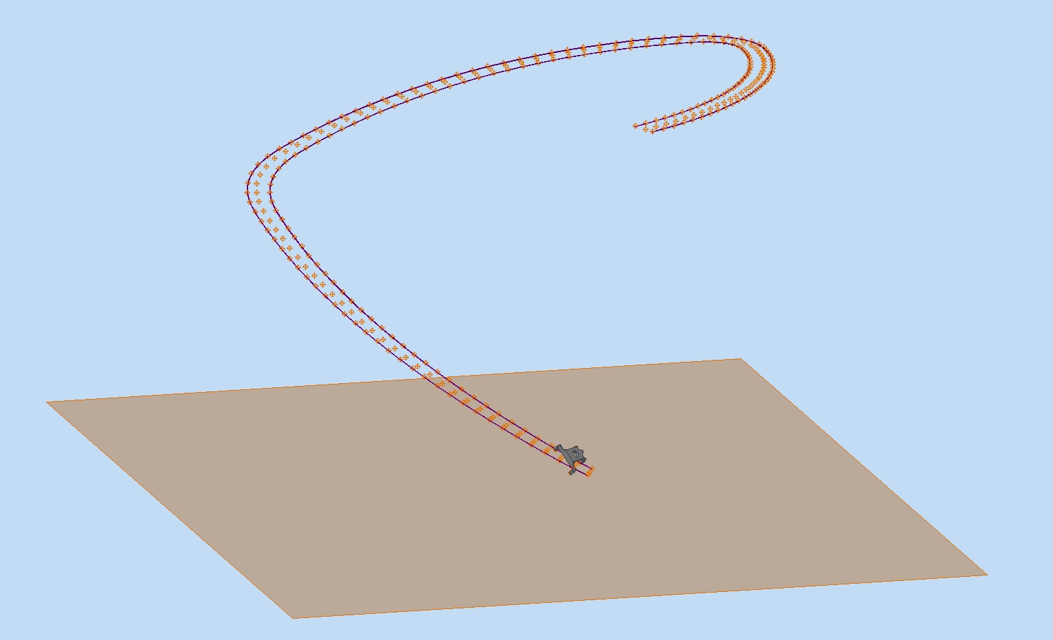

bin gerade an einer Simulation dran und komme nicht weiter.
Ein Fahrzeug (Fahrwagen) muss auf zwei Schienen (Rohre) bewegt werden.

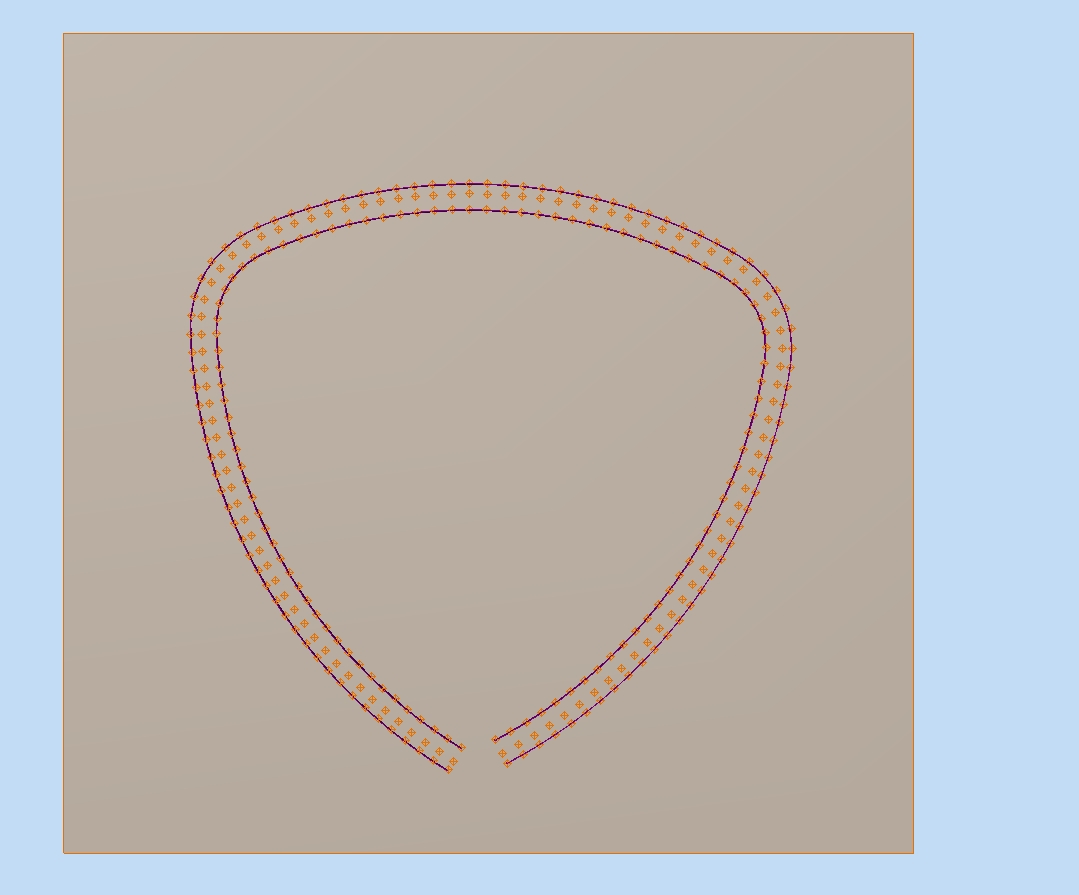

Die Schienen sind zwei Spline die über 3D-Skizzen, durch im Raum definierte Punkte, erstellt sind.
Die Schienengeometrie ist also einer Achterbahn ähnlich, spiralförmiges Verlauf, keine konstante Steigung, keine Radien (Spline).

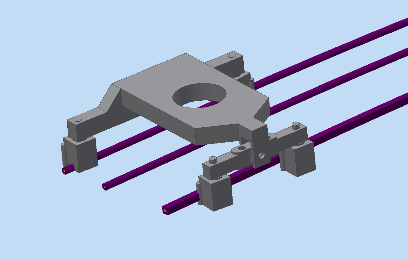

Der Fahrwagen muss über 4 Punkte (Fahrwerke, zwei vorne und zwei hinten) an die Schienen/Pfade verknüpft werden.
Am besten wäre über je einen Punkt am Fahrwerk direkt auf Spline, geht aber nicht, so eine Kombination unterstützt kein Gelenk in der Simulation.

Original erstellt von Inventor750:
Moin!
Und Herzlich Willkommen auf CAD.de!
Mit mehr als 2 Punkten direkt auf die Schiene wird das schon überbestimmt. Schon der 3. Punkt benötigt ein Ausgleichsgelenk, z.B. indem das ein auf einer Linie quer zur Fahrtrichtung verschiebbarer Arbeitspunkt ist, denn in den Kurven ergibt sich mit großer Wahrscheinlichkeit überall eine andere punktuelle Spurweite. Außerdem ändert sich sehr wahrscheinlich auch die Verwindung der Fahrbahn (Vorderachse und Hinterachse nicht parallel) im Verlauf der Fahrt, so dass ein 4. Punkt schon gar nicht mehr gehen wird.
Was für Gelenke die Simulation kennt, ist mir nicht geläufig. Hast Du schon Kugelmittelpunkte versucht?

der Fahrwagen hat hinten Ausgleichsgelenke (s.Dummy in der Skizze).
Der Abstand zwischen zwei Schienen (Spurweite) ist immer gleich.
Die Gelenke werden in den Kurven natürlich trotzdem benötigt.
Das mit Kugelmittelpunkte werde ich probieren, danke!
