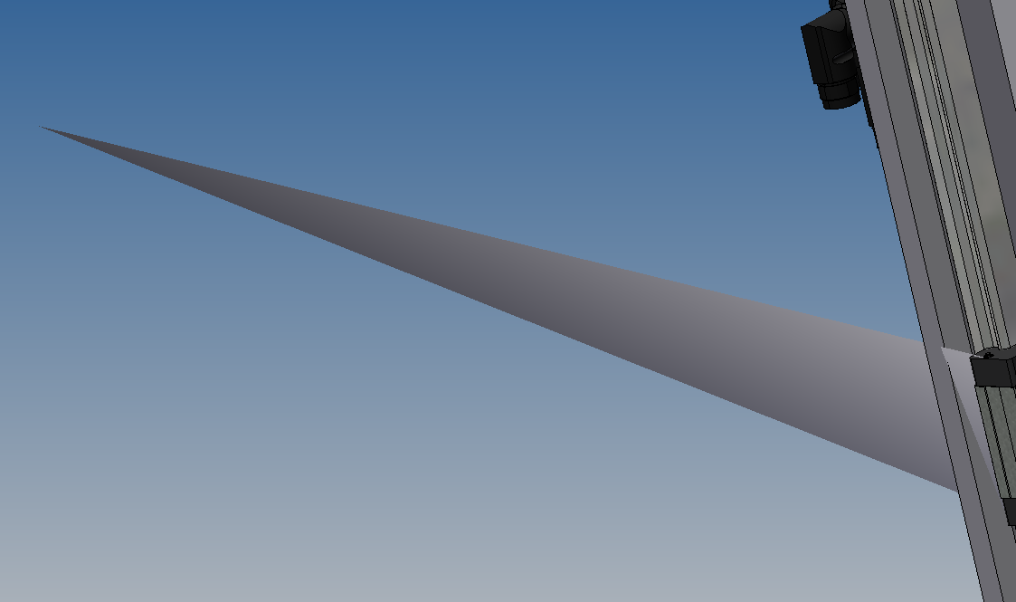

Hatte schon mal wer erfahrung mit so etwas?
[109]

Lass mich mal raten - ATI Grafikkarte? <G>

NVIDIA Quadro FX 380

Ich nehme mal an dass die vollflächigen Triangel die das Modell überlagern das Problem sind.
Sowas Ähnliches hatte ich gelegentlich früher (viel früher) mal bei zu schwacher oder generell ungeeigneter Grafikkarte.
In Deinem Fall können vielleicht die 256MB Grafikspeicher zu wenig sein.

Hat das mit der Meldung von IV zutun
"Nicht genügend Speicher"

Ja, aber nur indirekt:
Wenn das Modell so umfangreich ist, dass IV der Arbeitsspeicher zu wenig wird, ist es allerhöchstwahrscheinlich auch so detailliert dass der Grafikkarte die Puste ausgeht.

RAM habe ich zu der Zeit aber nur 5GB gebraucht von 16?

Schreib doch mal eine ausführliche Systeminfo, und auch wie groß das Modell ist (die zwei Zahlen rechts unten in der Statuszeile).
Und ein screenshot der "nicht genügend Speicher", falls da noch Näheres dabeisteht.
Probieren solltest Du auch mal die Softwaregrafik (unter Anwendungsoptionen/Hardware)

Nein bei der Meldung steht sonst wirklich gar nichts dabei
Und die zahlen unten rechts (5782/700)
Softwaregrafik probier ich mal

Fast 6000 Teile ist nicht grad wenig, sollten sich aber bei entsprechender Struktur und Arbeitsweise problemlos handhaben lassen.
Ich hab so eine Meldung noch nie gesehen.
Wir mussten extra für IV 2014 die Grafikkarte tauschen, weil die Anzeige zu langsam und fehlerbehaftet war.
[/B]
Na dann weiß ich ja was das Problem ist vor ner woche vor 2011 auf 2014 umgestiegen

Die FX380 war zu IV9 - IV11-Zeiten Durchschnitt, daß die mit 2014 überhaupt läuft, ist schon erstaunlich.

Ich hatte mal ein Ähnliches Problem, da fing das Bild immer mal wieder an zu flackern und mir riesige bildfüllende  Klumpen über den Monitor zu werfen. Ganz ähnlich wie es bei dir auch aussieht.
Ich habe darauf hin gelesen, das nvidia teilweise Beta-Treiber statt der normalen mit ausgibt.
Nach einem Downgrade des Grafik Treibers ging es wieder. Mittlerweile habe ich wieder einen aktuellen und alles läuft prima.

Hallo liebes Forum,
also wir haben neue Rechner und IV 2014 samt einer K4000 Nvidia Karte.
Dennoch kommen Fehler in der Darstellung, die ich auch noch in keiner Version gesehen habe.
Dieser im Anhang dargestellte Fehler kommt zu Hauf, unabhängig von der größe einer Baugruppe, und nervt hier das ganze Büro.
Ich habe alles probiert: Aktuelle ( zertifizierte Treiber, von Qualität auf Leistung, Fein oder nicht so feine Anzeige usw. )
Die Macken sind teilweise so groß, dass man kaum noch etwas erkennt.
Es gibt dann nur eins: Die Frame-Rate etwas verändern, und schon ist der Fehler weg. Aber nur temporär
Ich gehe also davon aus, das es mal wieder gut gemeint war, die Frame-Rate von 10Hz auf 20Hz anzuheben, funktioniert nur nicht
Evtl. hat ja einer ne Idee, wie man mal ohne Störung mit IV2014 arbeiten kann!
Gibt es dann doch einen Haken oder irgendeine Einstellung, die wirklich funktioniert?
Achso: Der neue Material und Darstellungsbrowser ist der letzte Husten.
Schöne Grüße und vielen Dank im voraus..  Tobi

von Qualität auf Leistung, Fein oder nicht so feine Anzeige usw. [/i]
Bei Kompatibilität sollten die meisten Gespenster fort sein.
Anderen Treber probiert?
Der Letzte ist nicht immer der Beste, auch wenn er WHQL-zertifiziert ist.

naja unter "Kompatibilität" ist die Anzeige ja nun völlig ausm Kurs ( ruckelt und so ).
Ich teste aktuell einen Treiber, welcher schon 1Jahr alt ist.
Vielen dank, mal sehen.
--=== schöne Grüsse...Tobi ===--

@CADZCHEN
zu deiner Karte passt laut da
http://usa.autodesk.com/adsk/servlet/syscert/card?siteID=1 23112&catID=18254205&id=18844534&product=88&os=8192&hw=288
ja nur der
http://www.nvidia.de/object/quadro-tesla-win8-win7-winvista-64bit-307.45-whql-driv er-de.html
Den schon getestete?
Frage weil wir auch kurz vor der Umstellung auf 2014 sind und auch an manchen Rechnern die Karte im Einsatz haben.
MfG MacFly

Hi MacFly8,
also ich habe mit dem aktuellen Treiber die Analyse in den Anwendungsoptionen gestartet und er war voll zertifiziert.
Ständig wird man auch angehalten die neuesten Treiber zu nutzen.
Ich habe nun die erste Version des Treibers laufen und tatsächlich keinen Fehler mehr bemerkt
Am Montag werde ich die von dir vorgeschlagene Version testen und entsprechend berichten.

so ich habe den Treiber nunmal gedowngradet und siehe da..
.. hat nix gebracht
Vermutlich muss ich wohl auf irgendein Treiberupdate oder auf SP1 oder sonst was warten.
Vielen Dank an alle.

Sind die "zackigen" Teile selbst erstellt oder sind es Importteile, oder beides?
Bei Importteilen schlechter Qualität können schon mal Geisterflächen existieren, die nur unter bestimmten Umständen sichtbar werden. Manchmal ist es auch umgekehrt und reguläre Geometrie ist nicht sichtbar.
Grüße von Harry

leider kommt es bei allen Teilen mal vor.
Wir hatten diese Probleme nie
Trotzdem Danke.
