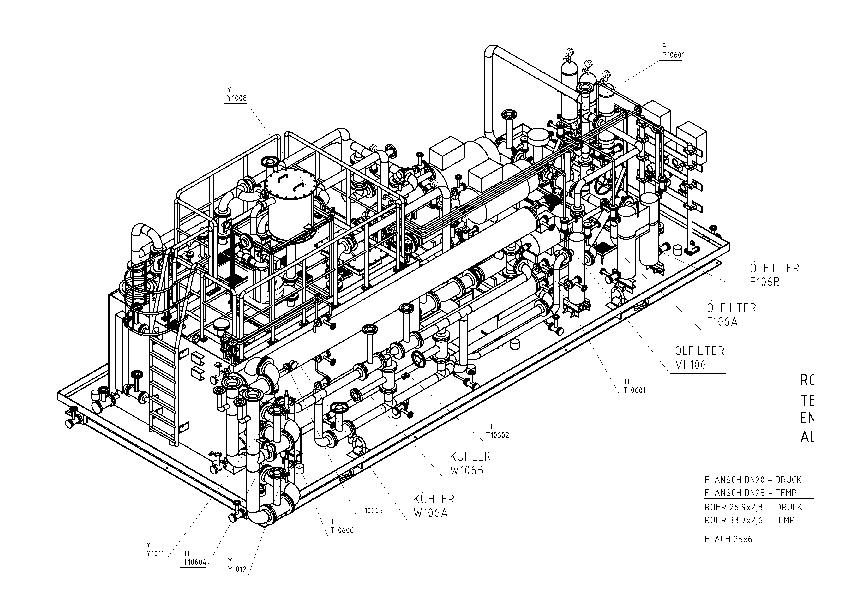

wir bauen Kompakte Anlagen (siehe Anhang)
bisher machen wir das alles mit Cadison 8.6, also recht alt dafür aber schnell und effektiv da man weiß wies geht. Auch den Stahlbau, was Grundrahmen und Rechteck-Tank betrifft.
Da ein Update nun unausweichlich wird (Ende von WinXP) überlegen wie gleich das Gesamtsystem auf Inventor umzustellen, da uns mitgeteilt wurde, dass die Rohrleitungen, die wir so machen (meist Fitting an Fitting) mit dem Route and Pipe Modul möglich währen.
Ist dem so, bekommt man da auch vernünftige Stücklisten, Nummerierungen, Fertigungszeichnungen raus.
Oder ist er Inventor für sowas doch nichts ?
Würde mich über Hinweise Freuen, die nicht von Verkäufern sind ;-)

Klar kann man Sowas mit IV machen, sowohl mit dem Piping-Modul, als auch mit dem IV "pur".
Wie effizient das eine oder das andere läuft kann Dir aber keiner genau sagen, wenns nicht mal ausführlich mit genau einer Deiner Konstruktionen ausprobiert wurde.
Eine Möglichkeit wäre da, z.B. einen Mann der IV gut kann zu engagieren und so eine Art Wettbewerb anhand eines konkreten Projektes zu veranstalten, hausintern.
Meine Vorhersage dazu: Euer altes System wird unschlagbar sein.
Warum?
Weil IV für genau solche Aufgaben zunächst nicht optimiert ist, das muss man erst reichlich feintunen.
Also meine persönliche Einschätzung: Wenn es nicht zwingende Gründe gibt, das alte System zu verlassen, wird sich kaum ein Vorteil ergeben durch einen Systemwechsel.

Ich kenn Euer System überhaupt nicht, drum kann ich nicht abschätzen wie weit sich die Vorgangsweise vom IV unterscheidet.
Ein Umstieg von einem nichtparametrischen System auf ein Parametrisches wäre eher schwieriger als einer von ähnlich-artigen Systemen.
Ähnliches gilt, von einem "uralten" System auf ein Topmodernes.
Eine gute Schulung brauchts jedenfalls, und auch eine Analyse der Vorgänge und Abläufe rund ums CAD (insbes. letztlich die Datenverwaltung).
Am besten geht zu einem Händler (die meisten sind seriös und vertrauenswürdig) und lasst Euch etwas beraten.
Die grosse Frage wird sein, braucht ihr das Piping überhaupt, oder kommt ihr besser mit IV "pur" zurecht. Ich persönlich kann darauf keine Antwort geben, das kommt nur selten vor in unserer Arbeit.

gut der Händler war gestern da ;-) und wollt uns eigentlich die Plant Design Suite schmackhaft machen, was in die Hose ging, da verschiedene Sachen damit nicht gingen und man eh Inventor bräuchte für Grundrahmen + Tank.
So sind wir auf diese Route and Pipe gekommen was es wohl beim Inventor als Zusatztool gibt. Wie auch immer das werd ich mir auf alle Fälle näher anschauen.

...., dass die Rohrleitungen, die wir so machen (meist Fitting an Fitting) mit dem Route and Pipe Modul möglich währen............
Dazu könntest Du diesen Thread durchlesen.

der Beitrag von Schachinger im verlinkten Thread analysiert die Sache meine Meinung nach sehr gut.
wenn die Anlagen alle so in der Größe sind wie im ersten Posting abgebildet sind, dann ist Inventor die richtige Wahl.
für größere Anlagen wo es weniger auf Detailgenauigkeit ankommt und mehr auf ein schnelleres Planen einer großen Anlage (Kraftwerk, Chemieanlagen) oder Teile davon Wert gelegt wird, dann würde ich Plant3D empfehlen. Das Routing ist mit dem Kompass im Plant3D besser als das  Kreutz im Inventor. Routing technisch gesehen wäre Plant3D bei der abgebildeten Anlage unterfordert.
klein aber fein -> Inventor
Groß schnell und Grob -> Plant3D
Achtung: Beitrag von einem Gelegenheits Plant3D User verfasst.

Da euer Ursprungssystem ja "Cadison" ist wundert es mich dass ihr euch in Richtung Inventor und nicht in Richtung Plant3D orientiert.
Inventor und Cadison sind vom grundsätzliche Aufbau und auch vom gedachten Verwendungszweck her doch sehr sehr weit von einander entfernt.
Cadison ist meines Wissens (ich habe nicht damit gearbeitet - nur vor etlichen Jahren mal eine Präsentation gesehen) als Engineeringsumgebung für Anlagenbau zu sehen und arbeitet schätz ich mal auch mit Rohrklassen, Bauteilkatalogen usw?... Das Autodesk-Equivalent dazu wäre dann AutoCAD Plant 3D.
Wenn ich mir Dein angehängtes PDF ansehe denke ich auch dass Plant3D die viel bessere Lösung für diese Aufgabe wäre als Inventor. Und es wird sicherlich besser zu eurem bisherigen Workflow passen.
Wir arbeiten auch mit Plant3D. Einarbeitungszeit ist natürlich nötig! Besonders im Hinblick auf Einstellung der Projektumgebung, Bibliotheks- sowie Rohrklassenverwaltung und der Isometrierung. Aber am Schluss kommt dafür auch was "gscheites" raus

...wollt uns eigentlich die Plant Design Suite schmackhaft machen, was in die Hose ging, da verschiedene Sachen damit nicht gingen...
Ohne euch die Vorfreude nehmen zu wollen:
Beim Routing-Modul vom Inventor werden sicherlich diverse Dinge dabei sein die auch nicht so funktionieren wie ihr es von Cadison gewohnt seit. Ich lehne mich mal aus dem Fenster und wage zu behaubten dass die Unzulänglichkeiten vom Inventor-Pipingmodul viel schwerwiegender sein werden als die Unzulänglichkeiten von Plant3D ;)
Original erstellt von silvios:
... man eh Inventor bräuchte für Grundrahmen + Tank...
Warum das? Plant3D hat ein Stahlbaumodul mit dabei...
Und warum für den Tank? Was ist da genau eure Aufgabenstellung? Also richtig Fertigungszeichnungen für den Tank inkl. Schweißdetails usw.? Oder gehts da eher um Hüllgeometrien?
Eine 1 zu 1 Kopie vom Arbeitsablauf wie ihr es aus Cadison her gewohnt seit wird wohl leider in keinem der 2 Systeme funktionieren...

erst mal vielen Dank für die rege Diskussion...
also die Aufgabenstellung ist, Fertigungszeichnung+Stückliste von Tank (mit Einbauten) und Grundrahmen (mit diversen Auflagern). Da denke ich ist Inventor eine gute Wahl, oder kann das Plant3D ?
Da das Plant3D wohl keine direkte Verbindung zu den im Inventor erstellten Baugruppen hat, konnte mir zumindest nicht gezeigt werden, man muss immer extra Inventor bemühen um Änderungen z.B. Stutzenverschiebungen am Tank durchzuführen, dann Export, Import.
Für die Rohrleitungen benötigen wir auch Zeichnungen, fertigen wir aber selbst im Prinzip aber ähnlich wie beim Tank/Grundrahmen.
Um diesen Export/Import zu umgehen sind wir auf das Rohrleitungsmodul vom Inventor gekommen, der wohl auch Rohrleitungen kann, und so hat man wieder alles in einem, war die Überlegung.
Unsere Module/Anlagen haben teilweise unter 10 bis max. 40/50 einzelne Rohrleitungen (Flansch zu Flansch Verbindung) dazu ne Menge Armaturen, Instrumente.
Preis ist erst mal zweitens, es geht vielmehr um die Machbarkeit, Einarbeitung und Umstellung ist auch klar, das dauert 1-2 Jahre, Parallelbetrieb sollte auch nicht das Problem werden. Auf lange Sicht will mann ein System haben, was nicht unbedingt meiner Denke entspricht.
...also die Aufgabenstellung ist, Fertigungszeichnung+Stückliste von Tank (mit Einbauten) und Grundrahmen (mit diversen Auflagern). Da denke ich ist Inventor eine gute Wahl, oder kann das Plant3D ?...
Sowas kann Plant3D nicht. Plant3D ist als Anlagenbauprogramm konzipiert mit absolutem Fokus auf den Rohrleitungsbau. Fertigungszeichnungen von Equipments usw. sind hier nicht sinnvoll machbar...
Macht/braucht ihr Isometrien von den Rohrleitungen? Arbeitet ihr mit Rohrklassen? Falls ja: Dann würde ich Plant3D zumindest mal testen - da hier in den Rohrklasse ja definiert wird welche Armaturen, Dichtungen, Schrauben, Bögen, Abzweige usw. automatisch eingesetzt werden sollen. Sprich: 1x die Rohrklasse richtig eingestellt und der Zeitaufwand von Basis-Planung bis Stückliste, Isometrie etc. ist sehr kurz.
Sind Isometrien bzw. Rohrklassen für euch wirklich kein Thema dann ist wohl Inventor auch funktionabel - hier ist aber natürlich etwas mehr Sorgfalt nötig. Schraubensätze usw. werden hier nicht automatisch generiert usw...
Meine Meinung zum Piping-Modul von Inventor hab ich ja schon öfters kund getan  ... Ich persönlich bevorzuge da Inventor pur.

Danke,
wir nutzen Rohrklassen, da bietet Cadison ja auch super Tools. Automatische Mittellinienbelegung, kaum bis gar nicht.
Isometrien sprich Isogen haben wir versucht, da unsere Rohrleitungen recht verwinkelt, kurz, mit vielen Einschweißungen sind hat sich das als nicht so Praktikabel herausgestellt. Normal 1-3 Ansichten mit Bemaßung, eine Iso mit Nummerierung, Stückliste, auf die Zeichnung, fertig.
