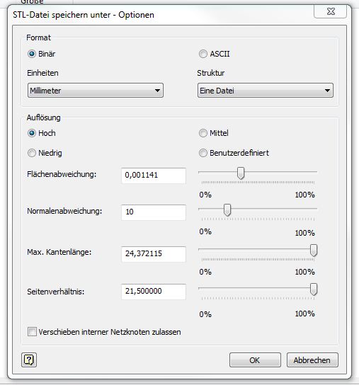

Hallo Gemeinde,
für eine Benutzeranwendung sollen wir prüfen welche CAD Systeme Daten im STL-Format ausgeben können.
Deshalb meine Frage hier : kann Inventor das ?
Gruß Andreas

Ja, Inventor kann das!

STL ist so eine Art Universalformat geworden, welches selbst Low-Cost-Lösungen gerne verwenden.
Bei Creo Elements ist das sogar außer dem Eigenformat die einzige Möglichkeit 3D-Daten herauszugeben.
Ich denke mal das liegt einfach daran das STEP und andere Formate irgendwelchen Copyrights unterliegen und man diese Formate nicht einfach so benutzen darf.
Klar gäbe es dann noch IGES, aber bei komplexen Körpern habe da so einige Programme ziemliche Probleme aus den Fächendaten bestimmter Programme ein fehlerfreies Solid zusammenzuschweißen.
Also Inventor schreibt sehr brauchbare STL-Dateien heraus, andere Programme haben da weniger gute Ergebnisse.
