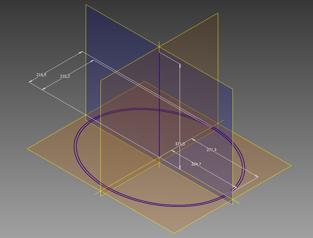

Hallo Leute,
ich habe ein Problem mit Autodesk Inventor 2013. Ich versuch die ganze Zeit ein Kreis oval zu bekommen. Leider kann ich die Geometrie irgendwie nicht ändern.
Wenn ich versuche eine Ring mit Drehung oval zu bekommen, klappt das auch irgendwie nicht. Und die SuFu hilft mir auch nicht, nicht mal beim Gockel lässt sich was finden.
Habt ihr da mal irgendeine Idee oder Vorschlag, was ich machen könnte?

Hallo André,
was verstehst du unter "einen Kreis oval bekommen"? Ein skizzierter Kreis bleibt ein Kreis und ist über Radius/Durchmesser definiert. Willst du eine Ellipse skizzieren oder sowas? http://de.wikipedia.org/wiki/Oval
Danach schreibts du, einen Ring mittels Drehung oval zu bekommen. Auch das wird nicht funktionieren, da die Drehung einen fixen Abstand von Skizze zu Drehachse hat.
In der Skizze mußt du deine gewünschte Geometrie so skizzieren wie du sie brauchst (Ellipse, Oval,...?), die Skizze kannst du dann "im 3D" für z. B. Sweeping verwenden.

Hallo Andreas,
ja ich meine eine Ellipse. Und auch der Ring soll die Form einer Ellipse haben. Vielleicht war das Wort "oval" zu undefiniert um Treffer zu erhalten.
Ich werde jetzt mal die SuFu/Google nach Ellipsen absuchen, es wäre aber dennoch schön, wenn du eine Lösung parat hättest  Danke!

Hallo André,
die Ellipse erhältst du über einen eigenen Befehl. Screenshot ist aus IV2010, wird beim 2013er aber nicht viel anders sein. Und für den "ellipsenförmigen Torus" mal nach Sweeping suchen.
Meine Antwort vorher muss ich noch ergänzen: Du könntest eine Ellipse natürlich auch über einen Kreis konstruieren, indem du den Kreis auf eine zur Skizzenebene nicht parallele Ebene projizierst.

erstellt am: 26. Jan. 2013 19:53    Editieren oder löschen Sie diesen Beitrag!  <-- editieren / zitieren -->   Antwort mit Zitat in Fett Antwort mit kursivem Zitat    Unities abgeben: 1 Unity (wenig hilfreich, aber dennoch)2 Unities3 Unities4 Unities5 Unities6 Unities7 Unities8 Unities9 Unities10 Unities Nur für Bourbon 10 Unities + Antwort hilfreich
koerper.ipt
Habs mal schnell modelliert, meinst du sowas in der Art? Am der ipt kannst du die Vorgangsweise denke ich recht gut nachvollziehen. Ist nicht viel dran.

Ich hab vergessen zu Schreiben, dass die Ellipse auch zu einer Kugel werden soll. Also ich brauch ein Ring und eine Kugel. Der Ring klappt prima, nur die Kugel bekomm ich nicht hin. Die Kugel hat dabei 3 verschiedene Bemaßungen.
Kannst du mir vielleicht nochmal helfen?

Also das sieht jetzt so aus und daraus soll ein Volumenkörper werden.

... dass die Ellipse auch zu einer Kugel werden soll. Also ich brauch ein Ring und eine Kugel ...
Hallo André
anderer Lösungsansatz Alle Formen der Ellipse

Ich muss sagen, dass ich im Moment keine Ahnung habe, was für einen Körper du brauchst. Auch mit Screenshot kann ich auch nur spekulieren: Brauchst du eine Art eiförmigen Hohlkörper?

Er meint ein Elipsoid, aber eben kein Rotationsellipsoid, sondern mit 3 verschieden großen Hauptachsen.
Wie ich das in Inventor hinkriegen sollte, weiß ich allerdings im Moment auch nicht.
In 2D in 3 Ansichten gezeichnet ist es schnell. Sonst ist es meist umgekehrt.

ja so ganz genau weiß mans nicht was
rauskommen soll, als Erhebung auf einen
Punkt mit tangentialer Bedingung kommt
sowas raus ??
Je nach Gewichtung der ersten Skizze auch
ein Eieieieie
Gruß Torsten

Hallo Leute,
wie ich sehe verwirre ich hier einige zusehends.
Also es sollte das Eieieiei rauskommen! Das ist genau das was ich suche

So einen Kürper zu erstellen klappt meiner Meinung nach am besten, wenn man 4 Halbellipsen (Skizze2 bis Skizze5) entlang einer Vollellipse (Skizze1, 50 x 100) erhebt. Siehe Bild.

Leider spuckt mir Google kein Treffer aus, wie ich so eine Halbellipse erstell. Ich such mal weiter nach Polylinien.

So wie in Udos Screenshot ersichtlich: eine ganze Ellipse mittels einer Geraden teilen. Falls es dir für die Übersichtlichkeit hilft, kannst du die nicht benötigte Hälfte "wegstutzen".

erstellt am: 02. Feb. 2013 14:51    Editieren oder löschen Sie diesen Beitrag!  <-- editieren / zitieren -->   Antwort mit Zitat in Fett Antwort mit kursivem Zitat    Unities abgeben: 1 Unity (wenig hilfreich, aber dennoch)2 Unities3 Unities4 Unities5 Unities6 Unities7 Unities8 Unities9 Unities10 Unities
Bauteil1.ipt
Also ich schau mir heute Abend mal das Video an. Muss jetzt erstmal lernen (Klausur).
Leider ist in meinem Bild nicht ersichtlich, dass es 4 Halbellipsen sind (2 pro Skizze). Diese habe ich mit einer Linie entlang der Vollellipse getrennt.
Ich lad einfach mal die Datei hoch

erstellt am: 02. Feb. 2013 15:47    Editieren oder löschen Sie diesen Beitrag!  <-- editieren / zitieren -->   Antwort mit Zitat in Fett Antwort mit kursivem Zitat    Unities abgeben: 1 Unity (wenig hilfreich, aber dennoch)2 Unities3 Unities4 Unities5 Unities6 Unities7 Unities8 Unities9 Unities10 Unities Nur für Bourbon 10 Unities + Antwort hilfreich
Original erstellt von Bourbon:
... 2 pro Skizze ...
Jeder Schnitt einer Erhebung brauch eine separate Skizze.
Für einen Volumenkörper müssen die Schnittskizzen geschlossene Konturen bilden.
Beides ist in der angehängten Datei nicht gegeben.

erstellt am: 03. Feb. 2013 16:27    Editieren oder löschen Sie diesen Beitrag!  <-- editieren / zitieren -->   Antwort mit Zitat in Fett Antwort mit kursivem Zitat    Unities abgeben: 1 Unity (wenig hilfreich, aber dennoch)2 Unities3 Unities4 Unities5 Unities6 Unities7 Unities8 Unities9 Unities10 Unities
VIELEN DANK!
Dank dem Video hat alles super funktioniert.
Hab jetzt genau das, was ich brauche.
Aber eine Funktion hat bei mir leider nicht wie im Video funktioniert.
Die Abhängigkeit der Ellipsen(Halbellipsen) an die Vollellipse. Keine Ahnung was ich da falsch gemacht habe, konnte die jedenfalls nicht anheften.
So und nun bastel ich mal weiter, als nächstes kommt ja das Sweeping entlang einer Führungsschiene (Vollellipse) ... bisher klappt es nicht, aber ich bin mit meinem Latein noch nicht am Ende
[Diese Nachricht wurde von Bourbon am 03. Feb. 2013 editiert.]

erstellt am: 04. Feb. 2013 21:18    Editieren oder löschen Sie diesen Beitrag!  <-- editieren / zitieren -->   Antwort mit Zitat in Fett Antwort mit kursivem Zitat    Unities abgeben: 1 Unity (wenig hilfreich, aber dennoch)2 Unities3 Unities4 Unities5 Unities6 Unities7 Unities8 Unities9 Unities10 Unities
Also ich hab jetzt immer noch ein paar allgemeine Probleme, auf die ich keine Lösung find.
Das Video ist echt total klasse. Nur irgendwie funktioniert bei mir die Abhängigkeit nicht richtig.
Ich mach auf das der einen Ebene die 4 Linie (2 in Abhängigkeit) und dann die Ellipse. Dann will ich die 4 Halbellipsen auf den anderen beiden Ebenen erstellen und mit den 4 Außenpunkten an der Vollellipse verbinden. Nur leider geht das bei mir nicht. Was mach ich falsch?

erstellt am: 04. Feb. 2013 21:23    Editieren oder löschen Sie diesen Beitrag!  <-- editieren / zitieren -->   Antwort mit Zitat in Fett Antwort mit kursivem Zitat    Unities abgeben: 1 Unity (wenig hilfreich, aber dennoch)2 Unities3 Unities4 Unities5 Unities6 Unities7 Unities8 Unities9 Unities10 Unities Nur für Bourbon 10 Unities + Antwort hilfreich
Hast die gewünschten Punkte aus den anderen Skizzen vorher projiziert? Das ist nötig, denn Einrasten mit Abhängigkeit geht (bis auf seltene Ausnahmen) nur an Punkten, die in der bearbeiteten Skizze bereits existieren.

erstellt am: 06. Feb. 2013 20:52    Editieren oder löschen Sie diesen Beitrag!  <-- editieren / zitieren -->   Antwort mit Zitat in Fett Antwort mit kursivem Zitat    Unities abgeben: 1 Unity (wenig hilfreich, aber dennoch)2 Unities3 Unities4 Unities5 Unities6 Unities7 Unities8 Unities9 Unities10 Unities
Also selbst mit projizieren geht's nicht.
Hab jetzt mal euren Ellipsoid genommen, also die hochgeladene Datei. Wenn ich dann daraus den Volumenkörper bilden will kommt ein Fehler.
Das ging aber schon mal.
Hier der Fehler ... Woran liegt es?
So langsam zweifel ich etwas an meinen Fähigkeiten ... :/

erstellt am: 10. Feb. 2013 14:10    Editieren oder löschen Sie diesen Beitrag!  <-- editieren / zitieren -->   Antwort mit Zitat in Fett Antwort mit kursivem Zitat    Unities abgeben: 1 Unity (wenig hilfreich, aber dennoch)2 Unities3 Unities4 Unities5 Unities6 Unities7 Unities8 Unities9 Unities10 Unities
Also hier mal die Lösung des Problems:
Es war wirklich ganz einfach.
Ich hab die Halbellipsen nicht im Uhrzeiger bzw. entgegen dem Uhrzeiger angeklickt, sondern wahllos durcheinander. Daher kam der Fehler, speziell zu erkennen an den grünen Pfeilen in dem von mir hoch-geladenem Bild.
