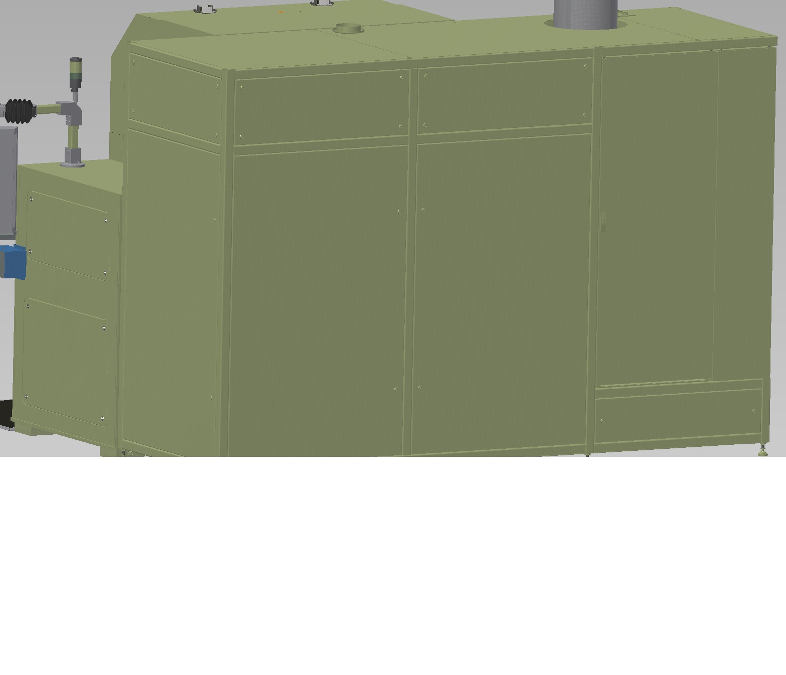

Hallo alle zusammen,
meine Darstellungen im IV2013 hauen absolut nicht mehr hin. Habe auch schon die Bibliotheken erneurt, hatte aber kein Erfog damit. Egel ob eigenes Bauteil oder geladenes Kaufteil, haben die gleiche Darstellung. hat jemand von eine Idee wo der Fehler liegt. Danke

Nur eine Farbe oder alle?
Hast du die Farbstile in den den Dateien beim Öffnen migrieren lassen oder nicht?
Geh mal in die Beleuchtung, nimm und bearbeite "zwei Leuchten" und aktiviere dort die dritte Lampe, besser?

Nicht Alle Farben, wenn ich bspw. eine alte Konstruktion öffne sind 90% der Farben weg und und wird einheitlich durch die im Bild erkennbare Farbe ersetzt.
Nach einer Migrierung wurde ich nicht gefragt, was kann ich da machen?
In der Beleuchtung ändert sich nichts außer das es heller oder dunkler wird...

Ist das tatsächlich eine Farbe oder eine Textur die auf den Oberflächen liegt?

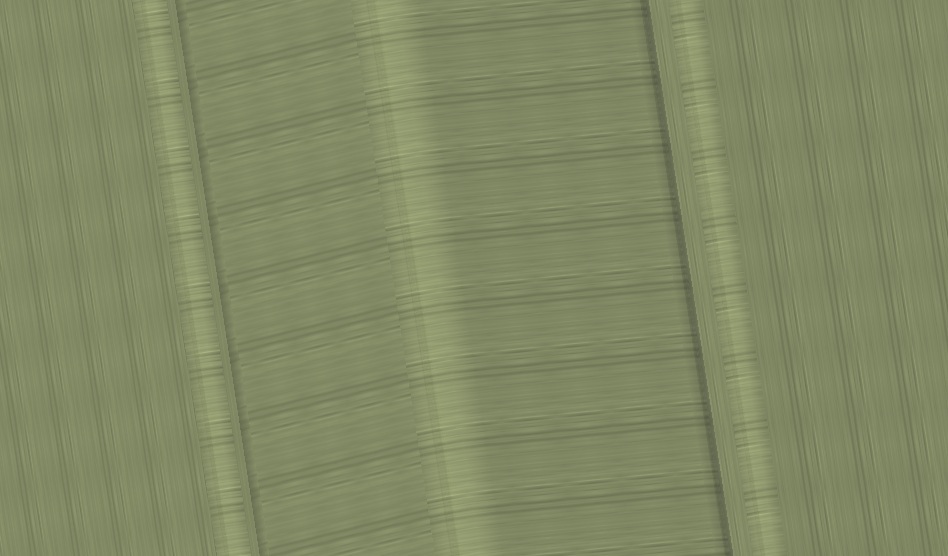

Hi, wenn du mit Textur die sichtbare Struktur meinst, sieht es eher nach einer Textur aus, welche auf der Oberfläche liegt...Im Anhang liegt auch nochmal eine Nahaufnahme wo man die Struktur besser erkennen kann.

von welcher Inventor Version hast du upgedatet?
welches Material mit welcher Darstellung hatten diese Teile ursprünglich in der vorherigen Version?
Was passiert, wenn du alle Texturen deaktivierst? Reiter "Ansicht" Bereich "Darstellung" -> "Texturen de- aktivieren"?

Hi, wir haben schon vor längerer Zeit von IV2011 auf Iv2013 umgestellt. Das Problem ist das es bis Montag noch ging. Ich habe nichts (jedenfalls bewusst) geändert. Plötzlich sieht alles so aus. Wenn ich Texturen deaktiviere ändert sich nur die Farbe, das problem ist nicht gelöst...Ich benutze die selben Darstellungsbilbliotheken wie meine Kollegen, diese kennen den fehler nicht...Wenn wir die selben Konstruktionen vom Server an einem anderen Rechner öffnen ist alles OK...
