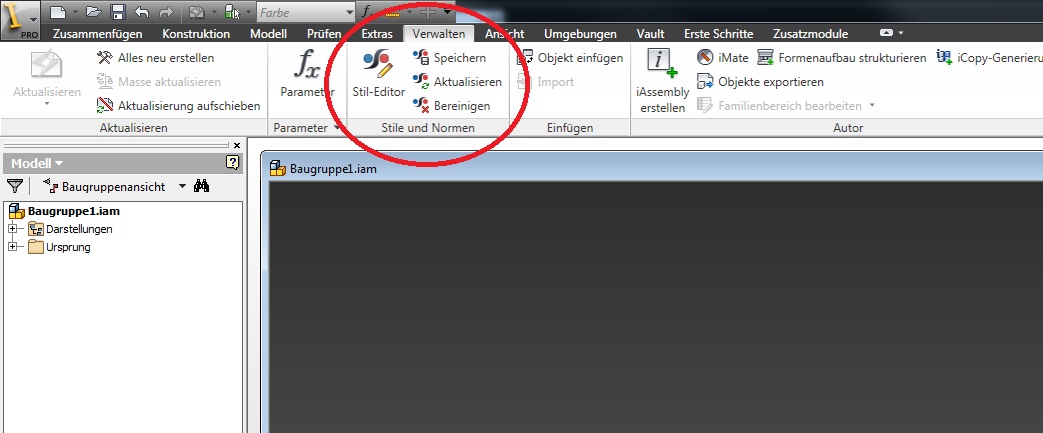

Tab "Verwalten" ist bei dir weg?
hamoc
Sehen Sie sich das Profil von hamoc an!   Senden Sie eine Private Message an hamoc  Schreiben Sie einen Gästebucheintrag für hamoc
Beiträge: 129
Registriert: 01.12.2003
AIP_AIP2019_AIP2020 Publisher_2015
erstellt am: 23. Nov. 2012 12:55    Editieren oder löschen Sie diesen Beitrag!  <-- editieren / zitieren -->   Antwort mit Zitat in Fett Antwort mit kursivem Zitat    Unities abgeben: 1 Unity (wenig hilfreich, aber dennoch)2 Unities3 Unities4 Unities5 Unities6 Unities7 Unities8 Unities9 Unities10 Unities
Hallo nightsta,
ist da.

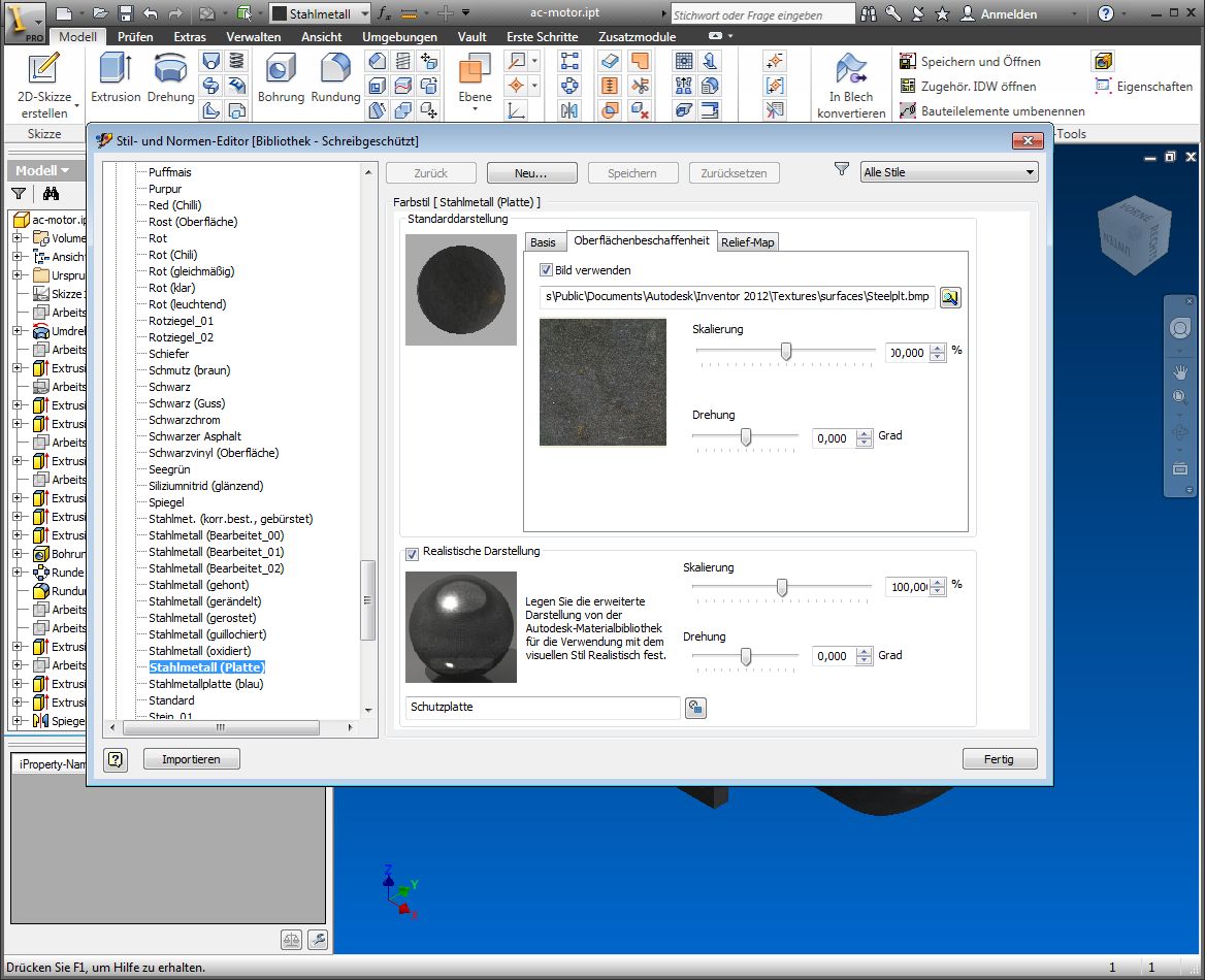

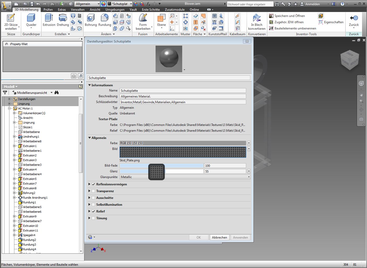

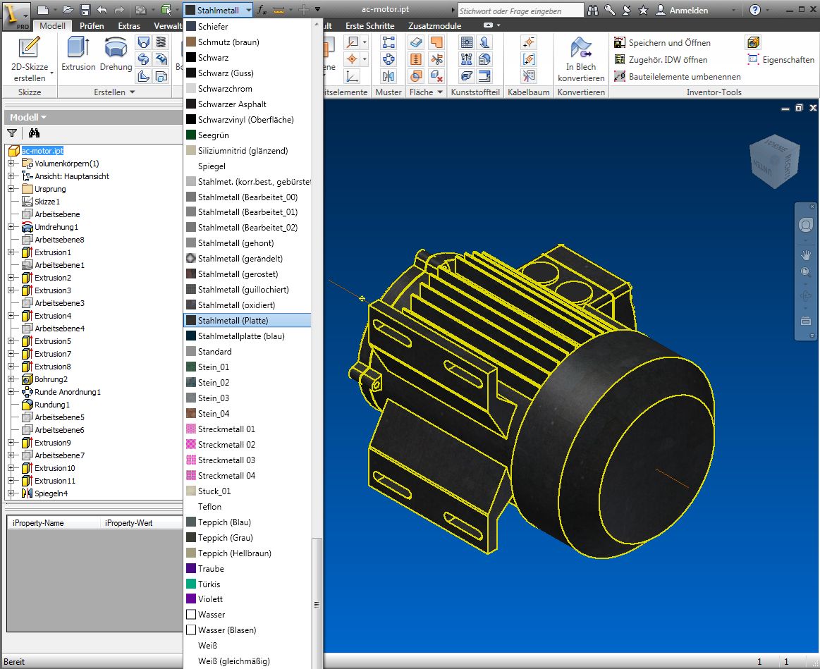

das sind wahrscheinlich Übersetzungsfehler innerhalb der Darstellungsbibliotheken. Ich habe diesen Supportfall mal bei Autodesk pupliziert; das hat aber dort keinen interessiert...
Das Ganze lässt sich einfach mit den Samples aus Inventor 2012 nachstellen:
Öffnet man die Datei „AC Motor.ipt“, die beim „Blower“ in den Samples für Inventor 2012 zu finden ist, in Inventor 2012, ist der Farbstil „Stahlmetall (Platte)“ zugewiesen.
Wird diese Datei in Inventor 2013 SP1.1 (geht auch ohne SP) geladen und die Darstellungen umgewandelt, wird als Darstellungsstil „Schutzplatte“ verwendet und man hat als Bild „Skid_Plate.png“ als Textur auf dem Motor liegen.
Wie viele Dateien sind denn betroffen?
Es gibt in 2013 einen Befehl mit dem man die Texturen löschen kann. Das ist bei vielen Dateien aber sehr mühsam.
