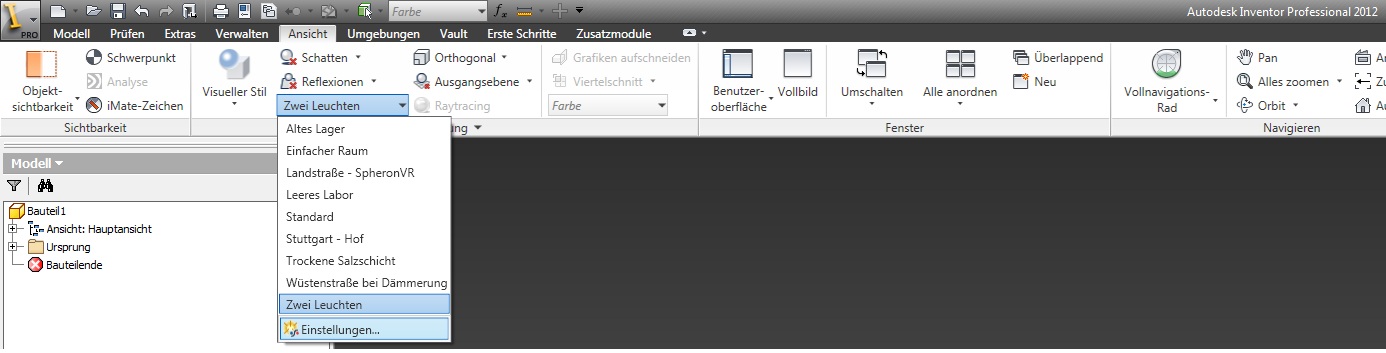

Hallo Leute,
Frage, wie kann man beim Rendering als Hintergrund weiß einstellen. Standard ist immer so ein komischer Grauton. Weiß da wer irgendwelche Schmähs oder gibts da was zum Importieren??
Grüße, danke schon mal für eure Hilfe.,

änder mal dein Farbschema in Inventor...
geht da:
Anwendungsoptionen - Extras - Farben -
Farbschema Präsentation ist IMHO weiß.
MfG MacFly

und dann kann man bei 2013 über die Beleuchtung verschiedenste Hintergründe wählen, auch den Bahnhof in Stuttgart, wenn ich micht nicht irre.

na na Unterschlag mal hier nix ...
das geht mit 2012 auch schon ...
meinst diese toolen Beleuchtungsstile ...
MfG MacFly
