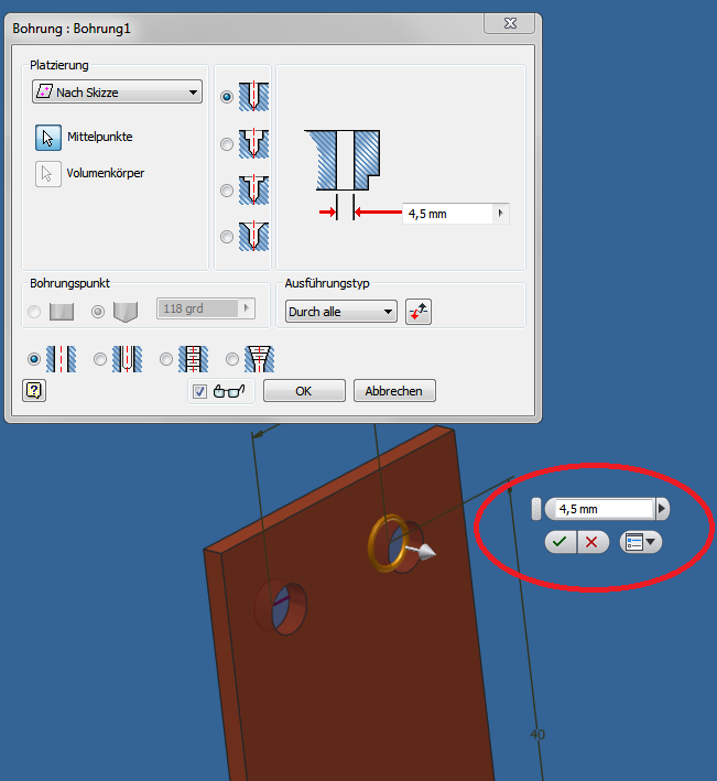

Hallo, wie kann ich das Minimenü - oder wie auch immer das heissen mag - was am Mauszeiger hängt abschalten? Erstes ist es total träge, zweitens immer im Weg, eher störend!
Letztendlich möchte ich immer nur das "klassische Dialogfenster" !
Lutz

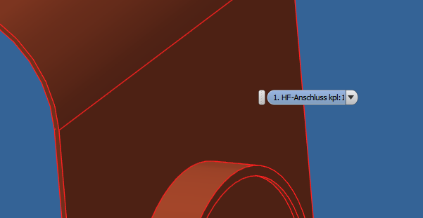

Ein hab ich noch ... wenn ich in einer BG mit der Maus über die Bauteile fahre, wird mir nach einiger Zeit die Bauteilbezeichnung und Auswahlmenü angezeigt, auch das möchten wir nicht! Das "Aktivieren" in der BG soll aber weiterhin funktionieren. Wie machen wir das?

So wie es schon seit der ersten Version von IV geht:
In den Anwendungsoptionen auf der Registerkarte "Allgemein" die Option "Andere auswählen Verzögerungszeit" auf "0" setzen.
Das Aktivieren der Auswahlfunktion ist dann immer noch mit dem Kontextmenü bzw. Markierungsmenü möglich.
@Doc Snyder: LK36 meint nicht das Markierungsmenü (Mini-Menü), sondern die Mini-Dialoge (Siehe Screenshot in ersten Beitrag).

Ja Michael, das meinte ich! So, jetzt ist die Performance etwas besser!
