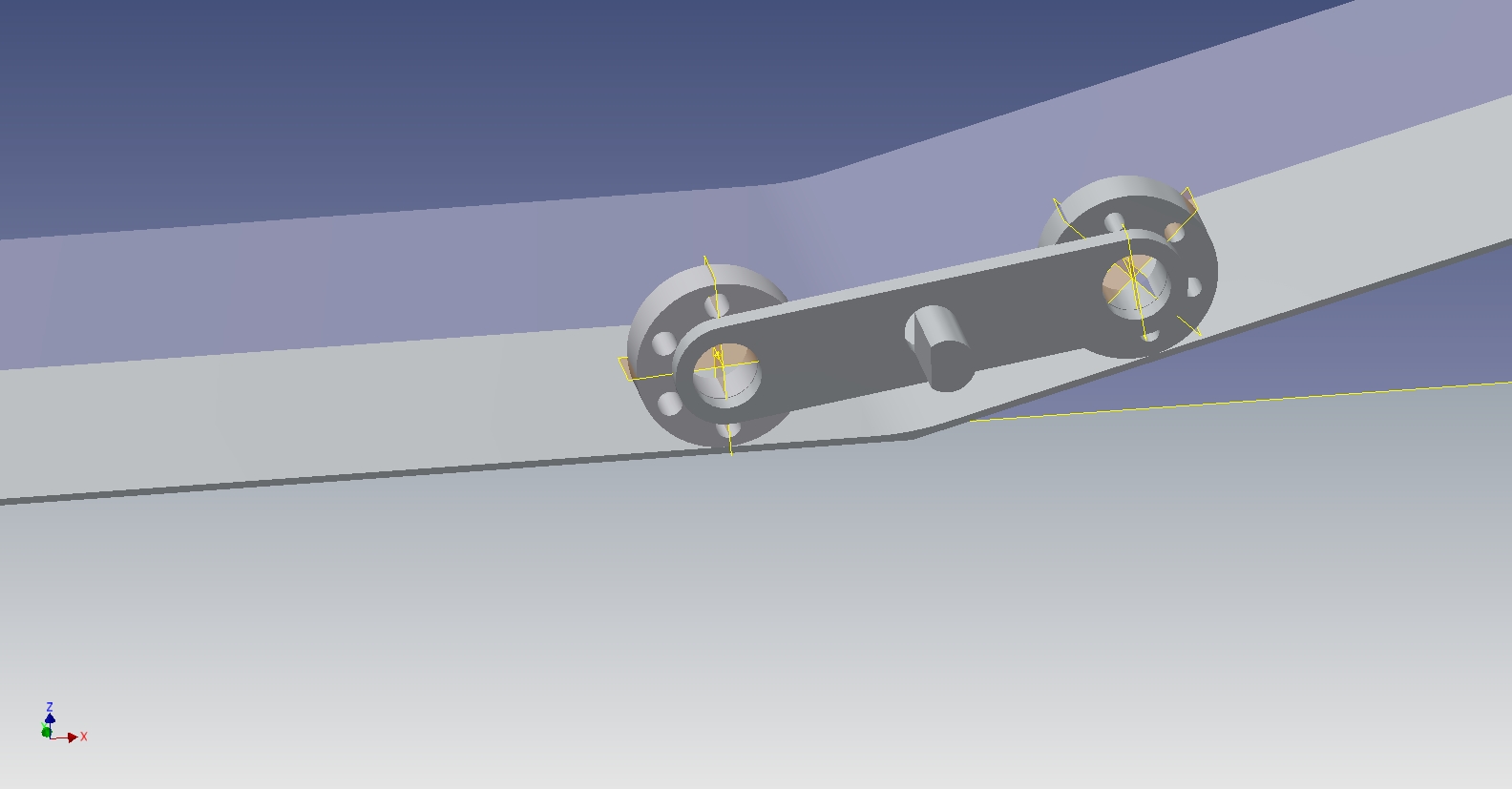

ich versuche gerade ein Rad über eine Bodenwelle (ein Radius mit anschießender Geraden)
zu bewegen. Die "Zahnstangenabhängigkeit" funktioniert aber nur eingeschränkt.
Sobald ich versuche die Funktion "nach Abhängigkeiten zu bewegen", wird das Abrollen komisch
oder die Radbewegung bleibt starr.
Wer hatte schon mal eine ähnliche Aufgabe?
Ich muss versuchen, mit gelenkig gekopplelten Rädern korrekt über eine Bodenwelle zu fahren
Ich weigere mich einfach ein reales Modell zu bauen. Das muss sich simulieren lassen!

Den Übergang habe ich so grob im Griff.
Das Problem ist, für nach Abhängigkeiten bewegen wird die
Aufgabenstellung nun doch recht komplex.
Wo gibt es ein gutes Video (auch Englisch) für den schnellen
Einstieg in die dynamische Simulation.
Ich fürchte, ich komme mit reinen Abhängigkeiten nicht
mehr aus.

Die schlechten Videos hatte ich auf youtube schon gefunden.
Z.z. beschränkt sich mein Problem nur im Baugruppenbereich darauf,
dass ich zwar ein einzelnes Rad sauber auf einer Platte oder Bodenwelle
abgerollt bekomme.
Setze ich dann weitere Bauteile (Gelenkstab) hinzu, so funktioniert
es zuerst (nur Abhängigkeit "Einfügen"), und das Ganze läßt sich
sauber wie eine Schubkarre mit der Maus bewegen.
Füge ich dann eine weitere unkritische Abhängigkeit z.B. "Abstand" hinzu,
um nach Abhängigkeiten bewegen zu können, dann funktioniert alles,
nur die Abrollbewegung nicht mehr. (Bleibt stehen, oder koriouse Drehbewegungen)
Irgendwelche formelmäßige Abhängigkeiten möchte ich nicht
benutzen, da ich mit dem Modell meine Kinematik überprüfen
möchte. Sonst würde ich ja nur meine Berechnungsfehler farbig
dokumentieren.
Was mache ich falsch?

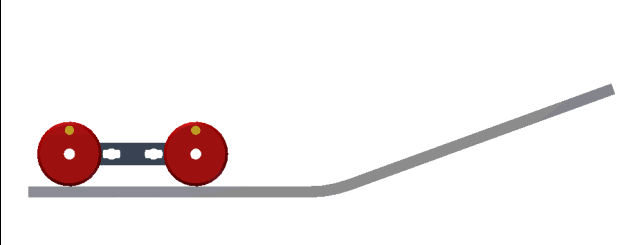

anbei eine Minianimation.
Irgendwie muss ich die Räder doch zum Drehen
bringen.

Wird bei jpeg schwierig
bringen.
Willst du das in der Baugruppen-Umgebung bewegen oder in der dynamischen Simulation? Und lade die IAM!
