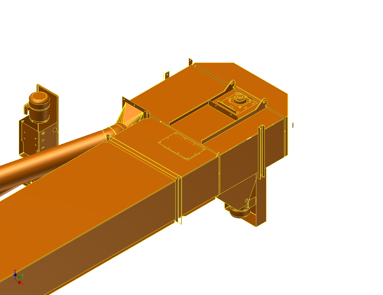

Ich tät' so'n Ungeheuer ja gern mal sehen mögen ..

erstellt am: 27. Nov. 2012 14:39    Editieren oder löschen Sie diesen Beitrag!  <-- editieren / zitieren -->   Antwort mit Zitat in Fett Antwort mit kursivem Zitat    Unities abgeben: 1 Unity (wenig hilfreich, aber dennoch)2 Unities3 Unities4 Unities5 Unities6 Unities7 Unities8 Unities9 Unities10 Unities
einen Bildausschnitt vom Ungeheuer habe ich hochgeladen.
Alles andere sprengt leider die maximale Dateigröße.
Das ist auch der Grund, warum ich keine Solids bekomme.
Was genau kann man in den Optionen tunen?

An dem Ding fehlen jede Menge Flächen, findet man gern bei SLDPRTs, die als AK einer Baugruppe gespeichert wurden.
Das ist Knochenarbeit

Original erstellt von dreskoner:
...ein bedarfsgerechtes Modell von den Lieferanten zu bekommen.
Das ist tatsächlich kaum möglich. Es ist einfach zu unterschiedlch, was jeweils bedarfsgerecht ist.
Der Lieferant selber hat und benötigt natürlich viel mehr Details im CAD-Modell als alle anderen.
GAU also ist es, wenn er einem sein Modell 1:1 volldetailliert rüberschickt, egal in welchem Format.
Selbst wenn, was leider noch immer eher die Ausnahme ist, an die Kunden nur sinnvoll (und Know-How-schützend) vereinfachte Modelle gegeben werden, kann man es nicht jedem recht machen. Der eine benötigt sämtliche Anschlussflächen, Krnaösen, Befestigungsbohrungen, Wellen, Passfedern, Zentrierungen und möglichen Motorklemmenkastenkabelausgangsbohrungen und Kühlluftgitteröffnungsquerschnitte, der andere muss dagegen nur wissen wie hoch er das Dach über der Maschine machen soll und ob der Gabelstapler noch vorbei fahren kann.
Je umfangreicher das fragliche Produkt ist, desto vielfältiger sind hier die denkbaren benötigten Detaillierungsgrade. So gesehen halte ich das dem eigenen Bedarf angepasste Nachmodellieren für sehr praxisgerecht.
Dank der zahlreichen Werkzeuge zur Übernahme einzelner Geometrielemente (in einer Hilfsbaugruppe!) ist das gar nicht so aufwändig wie es zunächst erscheint. Und wenn man die Hilfsbaugruppe verwahrt, kann man das eigene Ersatzmodell jederzeit mit dem importierten Monster vergleichen und überprüfen und nötigenfalls korrigieren und verfeinern.
