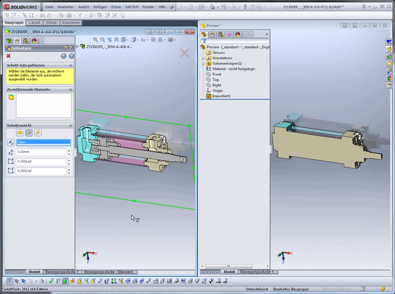

Hallo Freunde,
Habe von einem Zulieferer ein STEP-Modell (Ursprung SWX 2010) erhalten, das nur aus Aussenflächen mit vielen kleinen Lücken besteht.
Das im SWX (oder irgendeinem anderen mir zugänglichen CAD) zu flicken wäre sehr viel Arbeit.
Das Modell wurde offenbar, ausgehend von einer BG, als BT mit der Option "Externe Flächen" abgespeichert.
Hab nun interessenhalber selber, mit eigenen BG, mal mit dieser Option rumgespielt - es kommt mir immer so ein ähnliches lückenhaftes Ergebnis raus.
Ist das ein bekannter Fakt?
Gibts einen Trick, das Ergebnis zu verbessern?
Gäbe es eine andere Funktion, eine BG als "vollgegossenen" Einzelkörper (= gewünschter Knowhow-Schutz) zu exportieren?
mfg - Leo
Wenn das Erzeugsystem eine neuere SolidWorks-Version gewesen war, hätte man das auch mit Defeature exportieren können.

Danke - erzeugt das tatsächlich einen "vollgegossenen" Körper? Oder werden nur die bestehenden Einzelteile verschmolzen?
mfg - Leo

Hallo Leo,
jupp, bei geeigneter Geometrie wird es innen "vollgegossen". Ich hab dir mal als Beispielbild einen Pneumatikzylindern angehangen.
Zu deinem Problem mit den externen Flächen kann ich aber leider auch nicht mehr sagen.

Die Erscheinung mit den fehlenden Flächen beim Export als Flächenmodell/Externe Flächen ist ein bekannter Fehler. Es sind auch bei wiederholten Versuchen immer unterschiedliche Flächen (und nicht immer die kleinsten), die fehlen und somit ist das Ergebnis schlecht vorhersehbar. Überhaupt ist meine Erfahrung, große Objekte als Flächenmodell zu speichern eher schlecht; lieber als MultibodyVolumenteil versuchen und das Innere zukleistern (und immer wieder Ex-Importieren). Defeature ist auch problematisch (auch in der neuesten SW-Version2013), wenn die Modelle zu umfangreich sind bzw. für die Methode ungeeignet (leiterartige Struktur statt dickbauchiges Äußeres) - da handelt man sich schnell(haha) ewige Rechnerei (kann tagelang werden!) samt Absturz am Ende ein...

Ich habe gerade gelesen, dass Dein Zulieferer mit SWX 2010 arbeitet. In dieser Version gibt es das Feature noch nicht.

Ja, das Ganze hat sich leider als Totes Eck rausgestellt.
Keines der mir verfügbaren Softwarepakete ist in der Lage, den lückenhaften Flächenhaufen mit vertretbarem Aufwand zu flicken.
Gottseidank ist die Geometrie nicht allzu komplex, kann ich also nachmodellieren.
