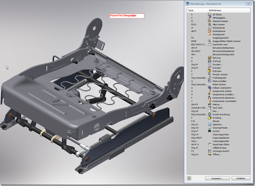

invhp
MB Techniker, AE, WKZmacher
Beiträge: 5552
Registriert: 16.05.2002
erstellt am: 07. Aug. 2012 11:49    Editieren oder löschen Sie diesen Beitrag!  <-- editieren / zitieren -->   Antwort mit Zitat in Fett Antwort mit kursivem Zitat    Unities abgeben: 1 Unity (wenig hilfreich, aber dennoch)2 Unities3 Unities4 Unities5 Unities6 Unities7 Unities8 Unities9 Unities10 Unities Nur für dainbread 10 Unities + Antwort hilfreich
Nachtrag: Bild eingefügt
Nix gegen Dich und Deine IV-Kompetenz, Jürgen.
Aber Deine Berufsbezeichnung suggeriert handfeste Konstruktionsnähe, und steht in ziemlichem Widerspruch mit deiner obigen Aussage.
Ich bin Werkzeugmacher und Maschinenbautechniker, arbeite aber nun seit 15 Jahren bei einem CAD-Händler und betreue Konstrukteure. Ist doch schön...

noch was dazu: Versuchs mit Tastaturkürzeln. Helfen kann dir hier die Verknüpfungs-/Aliasübersicht

danke für die links! sehr hilfreich!
deine acad oberfläche bzw. die flut an icons sieht auf den ersten blick unübersichtlich aus, funktioniert aber garantiert prima, wenn man weiß, wo welches werkzeug liegt...
