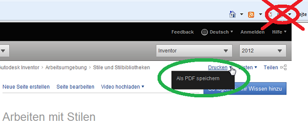

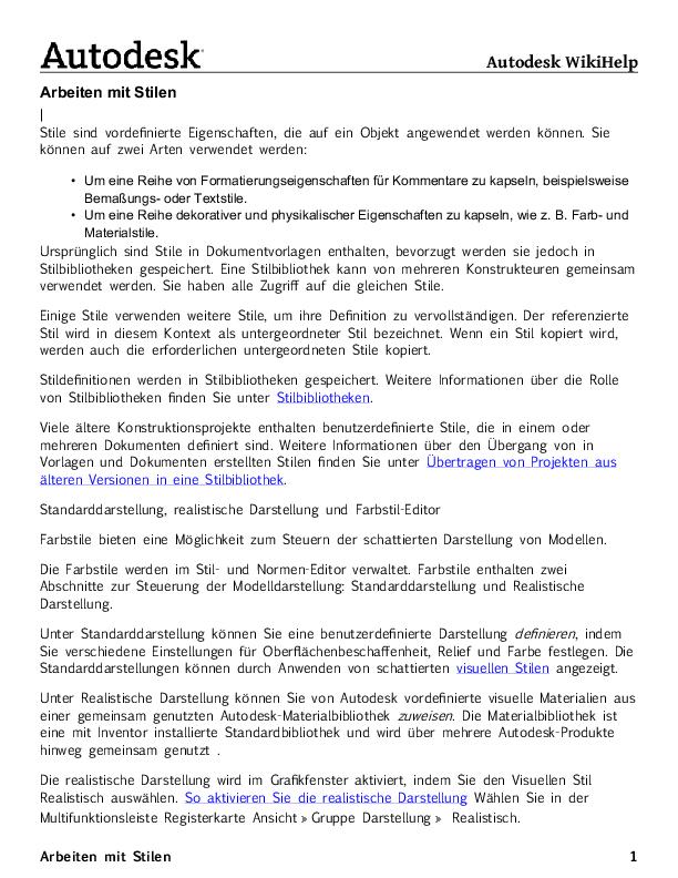

erstellt am: 19. Jun. 2012 23:43    Editieren oder löschen Sie diesen Beitrag!  <-- editieren / zitieren -->   Antwort mit Zitat in Fett Antwort mit kursivem Zitat
Sodele, ein blindes Huhn findet auch mal ein Korn!
Jetzt hab ich mal zumindest geschnallt wie ich nicht nur
eine Pdf Seite über mein Problemchen in der Online Hilfe
abspeichern kann, sondern das Ganze Thema dazu! Man muß
nur auf alle Kreuze klicken, damit alles auf geht und man
dann auch so abspeichern kann.
Na dann kann ja jetzt die große Ausdruckerei losgehen!
Gruß Herman

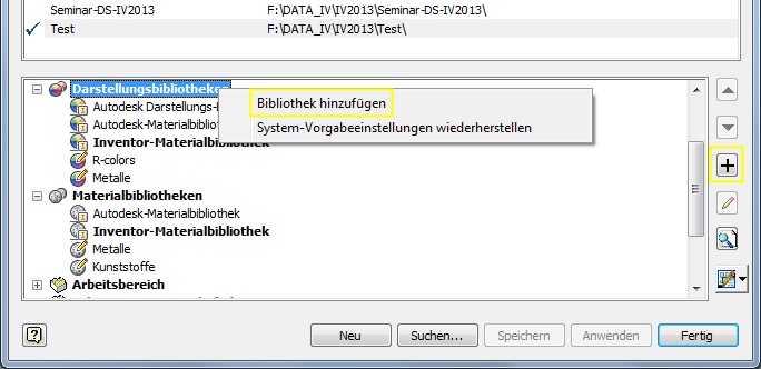

sodele, jetzt hab ich es mal geschafft im 2013er einen Weg zu finden, wie ich das Verzeichnis surfaces, wo ich ja auch meine eigenen Texturen abgespeichert, über den Material Editor zu öffnen! Das geschah aber auch nur zufälligerweise! Im Bereich Aussehen Eigenschaften unter Allgemein gibt es die Bildansicht, direkt darunter steht der Dateiname. Geht man nun mit dem Mauszeiger auf den Dateinamen wird dieser hellblau hinterlegt, klickt man nun auch noch drauf erscheint ein Fenster Materialeditor Datei öffnen! In diesem kann ich dann aus einem X-beliebigen Verzeichnis die Grafikformate, jpg, jpeg, png, tif, tiff, bmp und exr auswählen und auch öffnen.
Im fenster Bild wird dann die Datei auch angezeigt. Wenn ich dann auf anwenden klicke, erscheint das anschließend auch im Materialien Browser unter einem Namen Vorgabe Neues Material. Dann klicke ich mit der rechten Maustaste auf diesen Namen und benenne ihn mal auf Test 1 um. Und so hab ich mal vier Materialien zum Testen erstellt. Dann hab ich mal im Materialien Browser eine Bibliothek mit dem Namen "Eigene" erstellt und die Test Materialien da mal rein geschoben. Wird auchn alles angezeigt, jetzt kommt aber das Problem! Schließe ich den Material Editor und den Materialienbrowser, und Inventor dann selber, starte dann den IV wieder neu, dann erscheint meine Eigene Bibliothek aber nicht, weder wenn ich den Materialien Browser mit dem kleinen grauen runden Button öffne, weder noch wenn ich die Auswahl neben dem kleinen grauen Button auswähle, weder noch im Darstellungsbrowser, kleiner bunter runder Button und weder noch über die Auswahl über den Doppelpfeil rechts neben dem kleinen bunten runden Button.
Die "Eigene Bibliothek" wurde unter c:grafik\autodesk\inventor 2013\design data\materials\Eigene.adsklib abgespeichert. IN diesem Verzeichnis steht auch noch die Bibliohthek InventorMaterialLibrary.adsklib Datei. Somit vermute ich, daß auch meine "Eigene Bibliothek" im richtigen Verzeichnis steht? Nur warum wird diese wie oben beschrieben beim Neustarten nirgendswo angezeigt?
Muß ich da noch irgendwas unter Optionen oder im Menüfenster Projekte und im Fenster Bibliotheken konfigurieren was einstellen, eventuell einen Haken setzen?

Ja, eigene Material- und Darstellungsbibliotheken können im Projekeditor einem Projekt hinzugefügt werden, damit sie automatisch zur Verfügung stehen.
Michael Puschner
erstellt am: 24. Jun. 2012 10:01    Editieren oder löschen Sie diesen Beitrag!  <-- editieren / zitieren -->   Antwort mit Zitat in Fett Antwort mit kursivem Zitat
Original erstellt von Michael Puschner:
Hallo Michael,
nur das ich das richtig verstehe, dann kann ich nur jedem einzelnen Projekt eine "Eigene Material Bibliothek" zu weisen? Und das auch nur innerhalb der Darstellungsbibliotheken im Menüfenster Projekte?
Oder kann man das so einrichten, daß ich die Darstellungsbibliothek für alle Projekte nutzen kann?
Ich hätte aber gerne eine Bibliothek für alle Projekte! Im 2008er ging das! Ok, da hab ich alle Texturen auch einzeln einfügen und benennen müssen, aber da konnte ich bei der Materialauswahl egal ob in der Bauteilansicht oder der Baugruppenansicht alles anwählen.
Und was ich auch absolut unpraktisch finde, daß zwar im Editor der Dateiname der Textur oder des Bildes angezeigt, aber weder im Material Browser noch im Darstellungs Browser gleich übernommen wird! Gut, soweit ich mich erinnern kann ging das im 2008er auch nicht anders.
Gruß Herman

Michael Puschner
Rentner
Beiträge: 13007
Registriert: 29.08.2003
Toshiba Encore mit MS Office
(Michael Anton)
erstellt am: 24. Jun. 2012 21:40    Editieren oder löschen Sie diesen Beitrag!  <-- editieren / zitieren -->   Antwort mit Zitat in Fett Antwort mit kursivem Zitat    Unities abgeben: 1 Unity (wenig hilfreich, aber dennoch)2 Unities3 Unities4 Unities5 Unities6 Unities7 Unities8 Unities9 Unities10 Unities
Original erstellt von Munster Herman:
... Oder kann man das so einrichten, daß ich die Darstellungsbibliothek für alle Projekte nutzen kann? ...
Nein, das kann man nicht.

erstellt am: 25. Jun. 2012 09:06    Editieren oder löschen Sie diesen Beitrag!  <-- editieren / zitieren -->   Antwort mit Zitat in Fett Antwort mit kursivem Zitat
Guten Morgen erstmal,
mal so als Vergleich, im 2008er ist man einfach unter Format, Stil und Normen-Editor und Farben zu seinen einfachen Einstellungen der Texturen gekommen. Da hat man eine Datei ausgewählt, klickte dann auf Neu, vergab einen neuen Namen für die neue Textur, ging auf Auswählen, wählte Anwendungsbibliothek und die Oberfläche aus dem Verzeichnis surfaces aus, klickte auf OK und speicherte das Ganze ab. Anschließend konnte man sofort in der Materialauswahl das neue Material oder die Oberfläche auswählen. Und es spielte dabei absolut keine Rolle wieviel verschiedene Projektdateien man angelegt hatte. Man konnte immer alle Materialien oder Oberflächen auch für alles gleichermaßen auswählen.
Ok ich mache natürlich einen krassen Umstieg vom 2008er aufs 2013er, ich habe aber das Gefühl, daß doch, was die Stil und Normengeschichte anbelangt, Autodesk hier einiges verschlimmbeutelt und verkompliziert hat! Das zeigt nur mal wieder, daß neuste Software nicht immer unbedingt in manchen Dingen intuitiver und besser sein muß als alle Vorgänger Versionen!
Ich probier heute das Ganze mal mit einer Projektdatei aus. Mal schauen ob ich damit zurecht komme?
Gruß Herman
IV 2008 Pro
erstellt am: 25. Jun. 2012 12:07    Editieren oder löschen Sie diesen Beitrag!  <-- editieren / zitieren -->   Antwort mit Zitat in Fett Antwort mit kursivem Zitat
Sodele, mühsam ernährt sich das Eichhörnchen!
Die Geschichte scheint sich mit nur einer Projektdatei zu bewähren! Auch meine Einstellungen, die dazu benötigt werden, wo die Projektdatei und die Eigene Material Bibliothek abgespeichert sind scheinen jetzt richtig zu sein. Immer wieder wenn ich mal IV2013 beendet und neu gestartet habe waren die Einstellungen irgendwie weg? Wahrscheinlich hab ich da den Speicherort zum Auffinden nicht richtig angegeben?
Aber soweit scheint es jetzt zu gehen. Jetzt fängt aber die Arbeit erst richtig an, die eigenen Materialien zu integrieren, umzubenennen und zu verschieben! Bis ich da fertig bin wird es wohl schon IV 2020 geben!
Gruß Herman

erstellt am: 26. Jun. 2012 10:36    Editieren oder löschen Sie diesen Beitrag!  <-- editieren / zitieren -->   Antwort mit Zitat in Fett Antwort mit kursivem Zitat
Hallo erstmal,
ich bin gerade dabei meine Eigenen Materialien ein zu richten. Klappt soweit ganz gut, ist aber eine zeitraubende Angelegenheit!
Gruß Herman
IV 2008 Pro

erstellt am: 28. Jun. 2012 11:24    Editieren oder löschen Sie diesen Beitrag!  <-- editieren / zitieren -->   Antwort mit Zitat in Fett Antwort mit kursivem Zitat    Unities abgeben: 1 Unity (wenig hilfreich, aber dennoch)2 Unities3 Unities4 Unities5 Unities6 Unities7 Unities8 Unities9 Unities10 Unities
Ich muss feststellen, dass ich offensichtlich noch blinder bin als du  . Ich bring´s nicht hin mit dem Drucken ganzer Kapitel. Es ist immer nur die aktuell im Browser angezeigte Seite. Kannst du das näher beschreiben? Was meinst du mit "Kreuze anklicken"? Die Plus-Zeichen im Inhaltsbaum? Die habe ich auch alle geklickt. Geht trotzdem nicht.
Gruß, Willi
Das Internet ist uninteressant !! (Bill Gates, 1995)
erstellt am: 28. Jun. 2012 11:50    Editieren oder löschen Sie diesen Beitrag!  <-- editieren / zitieren -->   Antwort mit Zitat in Fett Antwort mit kursivem Zitat
Original erstellt von Willi123:
Hallo erstmal,
ja die Pluszeichen hab ich eigentlich gemeint! Wenn man ja auf die Pluszeichen vor dem Thema klickt, dann gehen die entsprechenden Themen auf und werden auch angezeigt. Und wenn man alles angezeigt und man auch komplett als Pdf abspeichern möchte muß man alle Themen dazu öffnen.
Beispiel:
Material und Darstellungs Bibliotheken, wenn man da ganz nach unten scrollt, gibt es da die Rubriken Verfahren und Referenzen. Und da stehen dann auch verschiedene Begriffe vor denen ein Kreuz ist. Wenn man diese alle anklickt steht anschließend alles da was das ganze Thema betrifft.
Wenn man dann wieder nach ganz oben scrollt, dann steht oben rechts irgendwo Drucken, wenn Du da mal mit dem Mauszeiger drüber gehst, dann erschein in klein "Als Pdf speichern". Dann als Pdf abspeichern und anschließend als Pdf öffnen um drucken zu können. Ist von Autodesk etwas blöd gemacht!
Gruß Herman
IV 2008 Pro
[Diese Nachricht wurde von Munster Herman am 28. Jun. 2012 editiert.]
Willi123
Sehen Sie sich das Profil von Willi123 an!   Senden Sie eine Private Message an Willi123  Schreiben Sie einen Gästebucheintrag für Willi123
Beiträge: 484
Registriert: 15.06.2004
AIP 2020, Win7Prof64, AMD 7100
erstellt am: 28. Jun. 2012 13:47    Editieren oder löschen Sie diesen Beitrag!  <-- editieren / zitieren -->   Antwort mit Zitat in Fett Antwort mit kursivem Zitat    Unities abgeben: 1 Unity (wenig hilfreich, aber dennoch)2 Unities3 Unities4 Unities5 Unities6 Unities7 Unities8 Unities9 Unities10 Unities
Habe ich gemacht, d.h., der ganze Strukturbaum des Hilfekapitels ist sichtbar. Rechts wird aber nur die 1. Seite angezeigt, nicht alle Themen.
Hab ich auch gemacht, es wird aber immer nur die 1. Seite ge-PDFt.
Vielleicht ist das erst ab IV2013 so? Ich hab noch 2012. In der Hilfe zur Hilfe (wie toll, dass man zur Hilfe Hilfe braucht  ), ist das bei mir anders beschrieben. Da ist unter der Überschrift "mehrere Seiten gleichzeitig drucken" von "Druckerwarteschlange" die Rede, die sich angeblich hinter dem "Drucken"-Befehl versteckt. Bei mir gibt´s das aber auch nicht.
Gruß, Willi
erstellt am: 28. Jun. 2012 14:10    Editieren oder löschen Sie diesen Beitrag!  <-- editieren / zitieren -->   Antwort mit Zitat in Fett Antwort mit kursivem Zitat
PS: Hab das mal gerade mit dem 2012er ausprobiert, geht genauso wie im 2013er! Ausprobieren!
Jetzt schnall ich es erst, Du hast das 2012er. Wie es da mit der Onlin Hilfe aussieht kann ich dann leider nicht sagen! Sorry!
Gruß Munster Herman
IV 2008 Pro

@ Hermann und Willi:
Könnte es sein, daß ihr beiden aneinander vorbeiredet? Der eine meint die Pluszeichen im Browser des Hilfefensters, der andere die Pluszeichen, die in manchen Themen im rechten Fenster zu sehen sind und aufgeklappt werden sollten?
Jürgen
erstellt am: 28. Jun. 2012 17:52    Editieren oder löschen Sie diesen Beitrag!  <-- editieren / zitieren -->   Antwort mit Zitat in Fett Antwort mit kursivem Zitat
Original erstellt von jupa:
Jürgen
Hallo Jürgen,
das könnte schon sein, daß wir aneinander vorbei reden. Ich meine natürlich die Pluszeichen im rechten Fenster innerhalb der Themen und nicht im linken Fenster den Verzeichnisbaum! Aber auch in dem muß man manche Pluszeichen anklicken damit man im rechten Fenster das entsprechende Thema sieht!
Gruß Munster Herman
IV 2008 Pro

erstellt am: 28. Jun. 2012 20:47    Editieren oder löschen Sie diesen Beitrag!  <-- editieren / zitieren -->   Antwort mit Zitat in Fett Antwort mit kursivem Zitat    Unities abgeben: 1 Unity (wenig hilfreich, aber dennoch)2 Unities3 Unities4 Unities5 Unities6 Unities7 Unities8 Unities9 Unities10 Unities
ArbeitenmitStilen2012.pdf
... Aber auch in dem muß man manche Pluszeichen anklicken ...
Hallo Jungs,
warum so umständlich?
Klickt doch mal hier
schön formatiert und die Links funktionieren auch
Matthias
erstellt am: 28. Jun. 2012 23:43    Editieren oder löschen Sie diesen Beitrag!  <-- editieren / zitieren -->   Antwort mit Zitat in Fett Antwort mit kursivem Zitat
Original erstellt von MatthiasG:
Hallo Jungs,
Matthias
Warum so umständlich? Die Frage ist berechtigt! Bei mir ging es zunächst nur so über diesen umständlichen Weg. Jetzt hab ich das nochmals ausprobiert, und bin etwas verwundert weil man auf einmal nicht mehr alle Pluszeichen innerhalb des Themas anklicken und öffnen muß um alles in der Pdf anzeigen und abspeichern zu können.
Warum das auch immer jetzt auf einmal geht, keinen blaßen Dunst!
Gruß Herman
IV 2008 Pro

erstellt am: 29. Jun. 2012 09:00    Editieren oder löschen Sie diesen Beitrag!  <-- editieren / zitieren -->   Antwort mit Zitat in Fett Antwort mit kursivem Zitat    Unities abgeben: 1 Unity (wenig hilfreich, aber dennoch)2 Unities3 Unities4 Unities5 Unities6 Unities7 Unities8 Unities9 Unities10 Unities
Jürgen
Ja, das war´s. Ich hatte ein Thema am Wickel, bei dem es die Plus-Zeichen im Textfenster nicht gibt, sondern nur die Links auf Unterkapitel. Und da funktioniert das mit dem Komplettdrucken nicht. Jetzt fragt sich der geneigte Anwender natürlich, warum die Götter das mal so und mal so gemacht haben. Und er fragt sich immer noch, ob es nicht doch irgendwie möglich ist, einen Gesamtausdruck zu erstellen.
Gruß, Willi
erstellt am: 29. Jun. 2012 09:18    Editieren oder löschen Sie diesen Beitrag!  <-- editieren / zitieren -->   Antwort mit Zitat in Fett Antwort mit kursivem Zitat
Hallo Willi,
dann wird es wohl auch keine andere Lösung geben und man muß halt damit leben wie es ist!
Gruß Munster Herman
IV 2008 Pro
