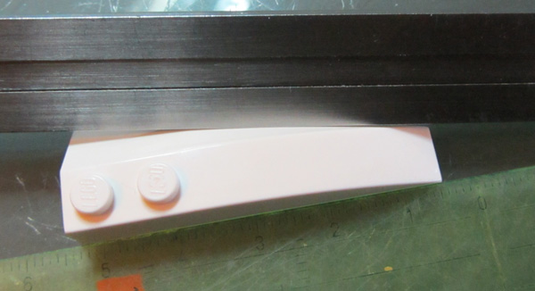

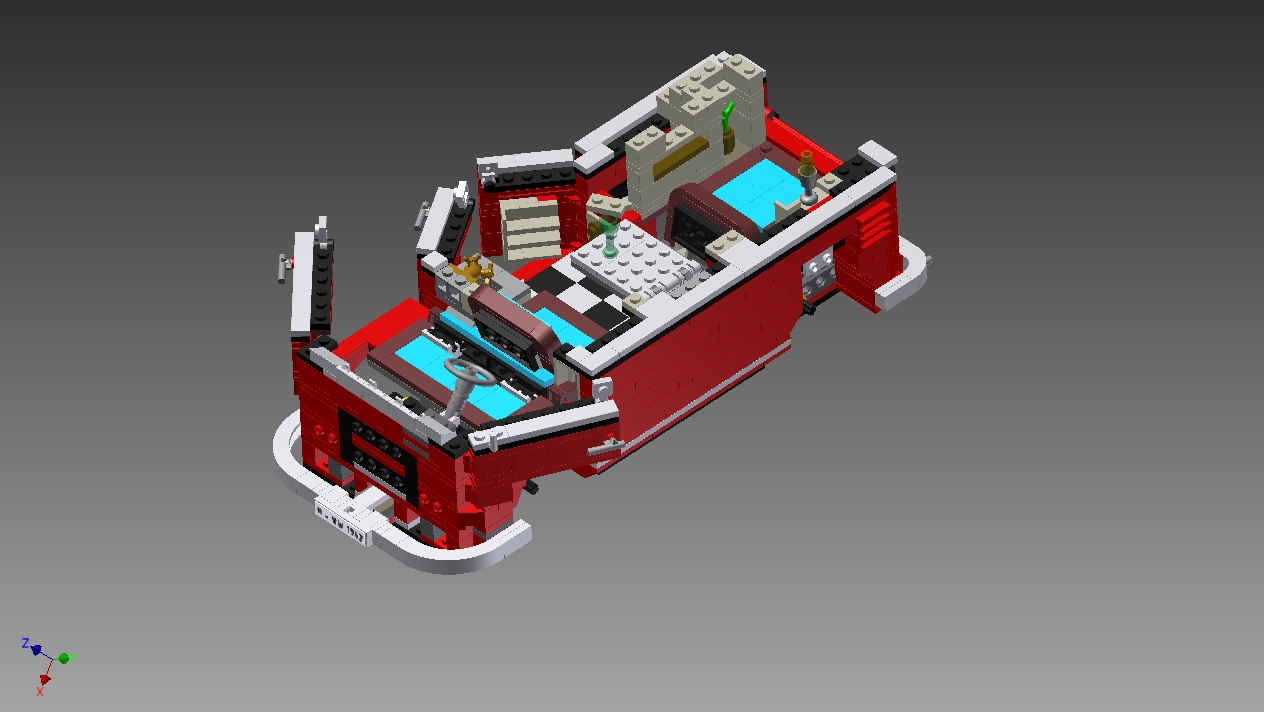

ich bastele gerade an einem Lego Bulli; real und mit Inventor am Computer. Letzteres bereitet mir bei einem Bauteil Probleme: ich habe absolut keine Ahnung, wie ich das Teil in Inventor nachbilden kann.
Es handelt sich um das Teil auf dem Bild mit der Nummer 4160101 ("Schrägstein 2x6"). Und das konkrete Problem ist die 'Fase' im vorderen Teil mit dem Bogen; die schräg nach unten verlaufende Fläche, die in sich leicht gedreht ist...
Danke und
Gruß, Udo

Mit diesen Fotos ist das schwer zu sagen. Für mich sehen die beiden Flächen eben aus. Wenn dem so ist dann Ebene durch 3 Punkte legen und "Trennen".
Grüße von Harry

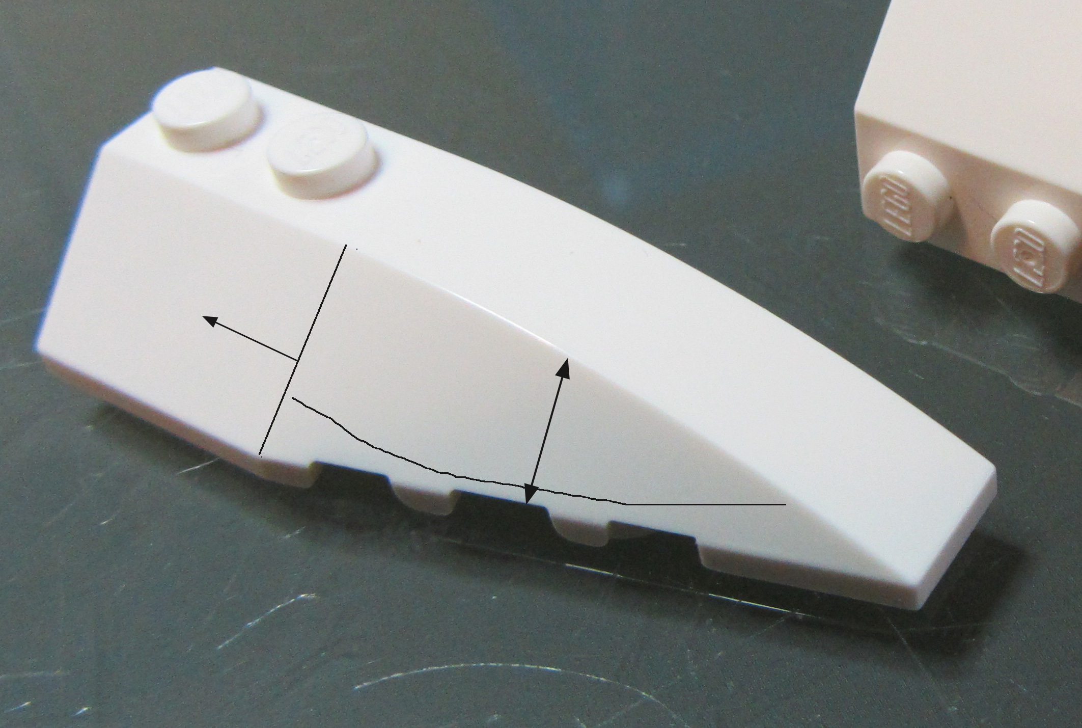

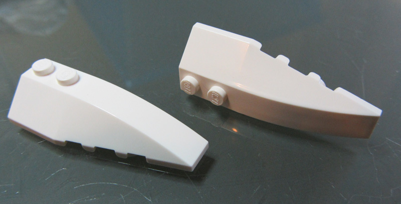

nein, ist die Fläche leider nicht.
Es ist wirklich schlecht zu sehen und ich kann es wohl auch nicht richtig erklären.
Im linken Teil ist alles eben. Ab der Kante krümmt sich die Fläche nach vorne. Senkrecht runter von der gekrümmten Kante oben ist die Fläche dagegen nicht gekrümmt.
Gruß, Udo

KonzeptLEGO4160101.ipt
Könnte etwa so aussehen

Original erstellt von W. Holzwarth:
Genau so sieht es aus! Klasse.
Ich versuche mal, das zu verstehen ;-)
Danke.

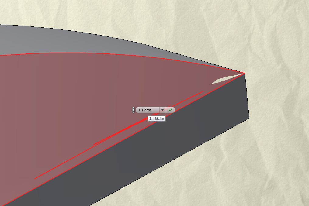

ich würde das ganze eher mit Erhebung modellieren.
Ich finde die Kontur sieht etwas besser aus.
(Maße müssten in etwa stimmen, wenn Lego nicht alles geändert hat XD)

Original erstellt von muellc:
..ich würde das ganze eher mit Erhebung modellieren.
Einspruch, Euer Ehren
Die Unterkante ist gerade, nicht gebogen

Hmm.
Noch jemand, der da den Grafikfehler sieht?

Ich seh keinen, muss an deinem schönen Hintergrund liegen.

Bei mir ist der Fehler auch zu sehen.

Da hat der Christian wohl einen ganz besonderen Rechner.
Auf meinem Wanderkino seh' ich die Macke nämlich auch mit NVidia

Anscheinend.
Ich kann zoomen und drehen, wie ich will.
Die Macke ist bei mir nicht nachzustellen.
BTW, anbei mal das Fertige Lego Bauteil. Maße müssten eigendlich stimmen.

Hmm. Gleiches Problem wie zuvor.
Aber dann:
- Fläche gelöscht
- Neuen Loft erzeugt von gerader Kante zu Bogenkante, ohne Verlaufsführung
- Mit Formen-Befehl wieder Volumen erzeugt
- Keine Macke mehr da. Sehr schön
- Nun Bauteilende wieder nach oben, vor Flächenlöschung. Eigentlich sollte die Macke nun wieder sichtbar sein
Isse aber nicht
Später: Das andere Teil probiert. Mit Verwalten -> Alles neu erstellen kriegt man sie anscheinend weg, die Macke. Klappt auf beiden Rechnern.

Hast du mal versucht, mit dem Grafikfehler ne Zeichnung zu erstellen? der müsste sogar da zu sehen sein.
