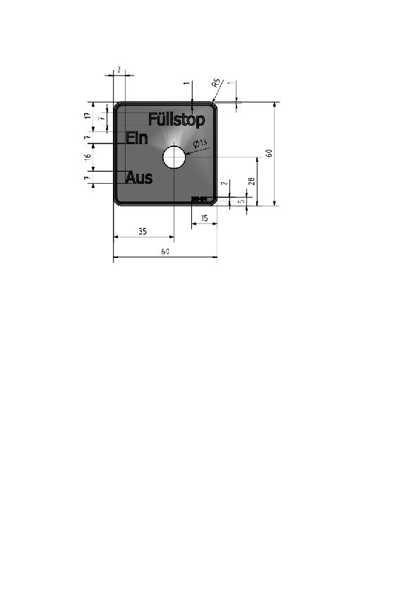

Moin zusammen,
wir haben bei uns von Inventor 2010 auf Inventor 2011 gewechselt. ( 3 Monate her)
Seit gestern sind plötzlich bei jedem Kollegen auf den *.idw helle Flecken in der Darstellung.
Dies tritt nur bei Frontansichten (wie in der pdf dargestellt) auf.
Besonders stark ist dieses Phänomen bei Bauteilen/Zeichnungen festzustellen, in denen Schriftzüge extrudiert sind. Wir konnten bisher keine Regelmäßigkeit feststellen.
Da es bei jedem Kollegen auftritt, schließen wir Anwendugsoptionen aus.
In den Dokumenteneinstellungen haben wir nicht gefunden, was auf Beleuchtung hinweisen würde.
Weiter wissen wir auch nicht...

Vermutlich hilft der REG Key "Suppress Specular Color" (SP1 für IV 2011 erforderlich). http://ww3.cad.de/foren/ubb/Forum50/HTML/026867.shtml
