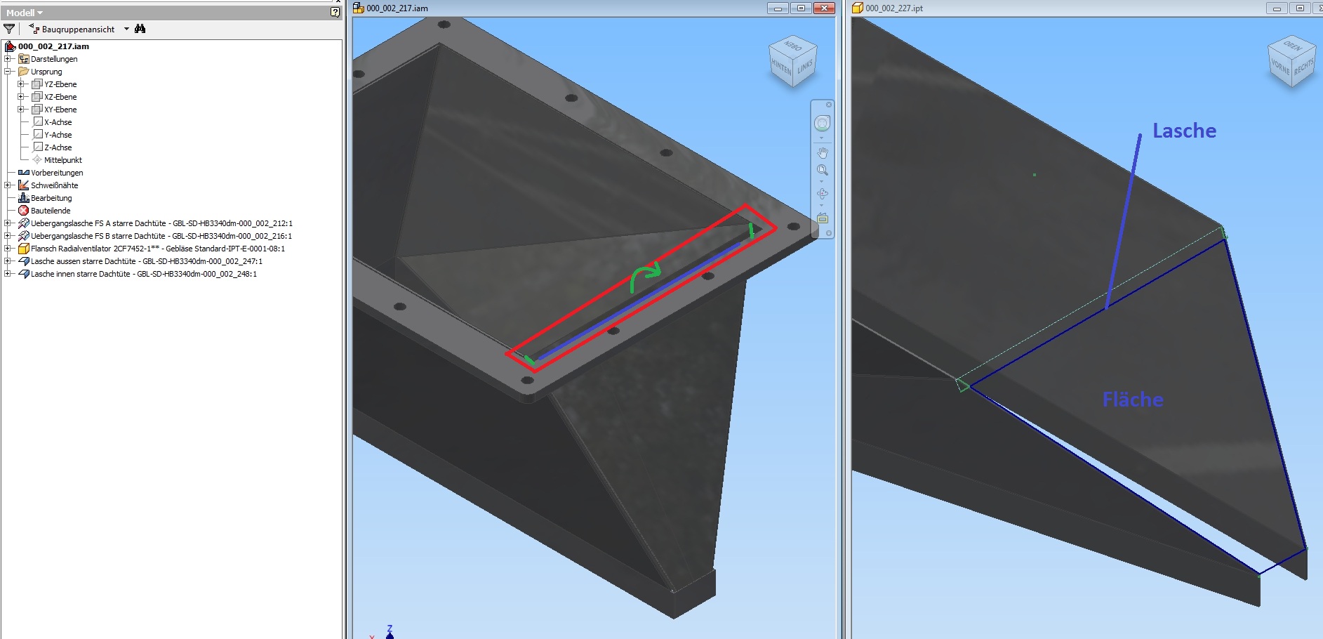

Guten Tag,
ich habe eine "Übergangslasche" modelliert, siehe Bild im Anhang.
Ich möchte das Teil wie eingezeichnet (blaue Linie) Trennen.
Trenne ich das Teil an den jeweiligen Flächen mittels "Auftrennen"-Befehl, erhalte ich, wie gewünscht zwei Hälften - es ist allerdings, natürlich, noch ein Bauteil.
Wäre das Teil symmetrisch, würde ich nun auf "Abwicklung erstellen" klicken, Zeichnung machen, 2 Stück bestellen, fertig.
Nun brauche ich aber die 2 ungleichen Hälften jeweils als Einzelteil / Abwicklung.
Wie mache ich das geschickt?

Das Teil als abgeleitete Komponente (Typ: Volumenkörper) in je eine leere Datei holen, störendes weglöschen und dann verbleibendes abwickeln. Ergebnis: Zwei verschiedene Dateien mit ihren Abwicklungen.

Hallo Andreas Gawin,
besten Dank für die schnelle Hilfe!!
Ich hatte diesen Weg auch schon eingeschlagen, aber bei dem Punkt "... störendes weglöschen ..." fiel mir folgendes auf:
"Volumenkörper Teilen" ist unter "Modell - Trennen" in einer Blech.ipt bei mir ausgegraut.
Nutze ich die Norm.ipt, teile den Volumenköroper, konvertiere in Blech, funktioniert die Abwicklung nicht mehr.
Wie teile ich die Teile nun sinnvoll?

Setzt nicht die Funktion "Trennen/Volumenkörper stutzen" genau das Gewünschte um (wegschneiden der überflüssigen Hälfte)?
Wenn das nicht hilft, lade Dein Modell bitte hoch. Am Rande: Bilder und Inventordateien brauchen nicht mehr des Uploads wegen umbenannt werden.

... "Volumenkörper Teilen" ist unter "Modell - Trennen" in einer Blech.ipt bei mir ausgegraut. ...
"Teilen" ist hier ja auch die falsche Option. Da der Rest ja ohnehin weg soll, ist "Volumenkörper stutzen" richtig.
Oder, wie weiter oben selbst beschrieben, mit dem Befehl "Trennen" aus der Blechumgebung arbeiten, damit es zur Blechfläche lotrechte Schnittflächen gibt, und dann "Fläche löschen" Option für ganzes Stück oder Hohlraum verwenden.

Guten Morgen!
Alles klar - das Teil ist getrennt, die Abwicklung funktioniert.
Abschließend noch folgendes:
Ich hatte beim Ableiten zwar testweise mal alles angehakt (natürlich inkl. Parameter --> Blechparameter), aber trotzdem musste ich die Blechstandards manuell einstellen, um die Abwicklung zu erhalten.
Mache ich etwas falsch, ist das logisch zu begründen, ... oder ein Programmfehler?

Nein, kein Programmfehler.
Wenn die Blechparameter zentral gesteuert werden sollen ist es notwendig, sie zunächst als Benutzerparameter anzulegen. In Blechstil dann die erstellten Parameter einpflegen. Zusätzlich müssen in der Parameterliste die Exportfreigaben eingeschaltet werden.
Dann die neue Datei erzeugen und als AK (abgeleitete Komponente) besagte Benutzerparameter der Datenquelle hereinholen und im Blechstil verknüpfen. Nachfolgend das Volumenmodell der Datenquelle in die Datei ableiten.
Datei abspeichern zB als "rechte Hälfte".
Die soeben entstandene Datei kann dann noch eimal mit "Speichern unter" als "linke Hälfte" gespeichert werden.
Ergebnis: Zwei Dateien mit enthaltener Ableitung und allen Blecheinstellungen des Quellmodells, die sich bei Änderungen aktualisieren.

Guten Tag,
gestern ist mir das bereits in diesem Post diskutierte Teil erneut über den Weg gelaufen.
Im Anhang ein Bild.
Der Blechkorpus wird auf der Oberseite an einen Flansch angeschweißt.
Durch den Winkel steht eine Blechfläche stark von der dazugehörigen Flanschfläche ab.
In der Realität würde ich versuchen, an den grünen Markierungen einzuschneiden, die somit entstandene Lasche an die Innenkontur vom Flansch "dranzuhämmern", schweißen, fertig.
Im 3D bekomme ich das mit einschneiden auch hin ...
... wenn ich bestehende Fläche ausklinke und eine Lasche ansetze, habe ich jedoch natürlich "pfusch" an meinen Kanten produziert.
Wie macht man das sauber?

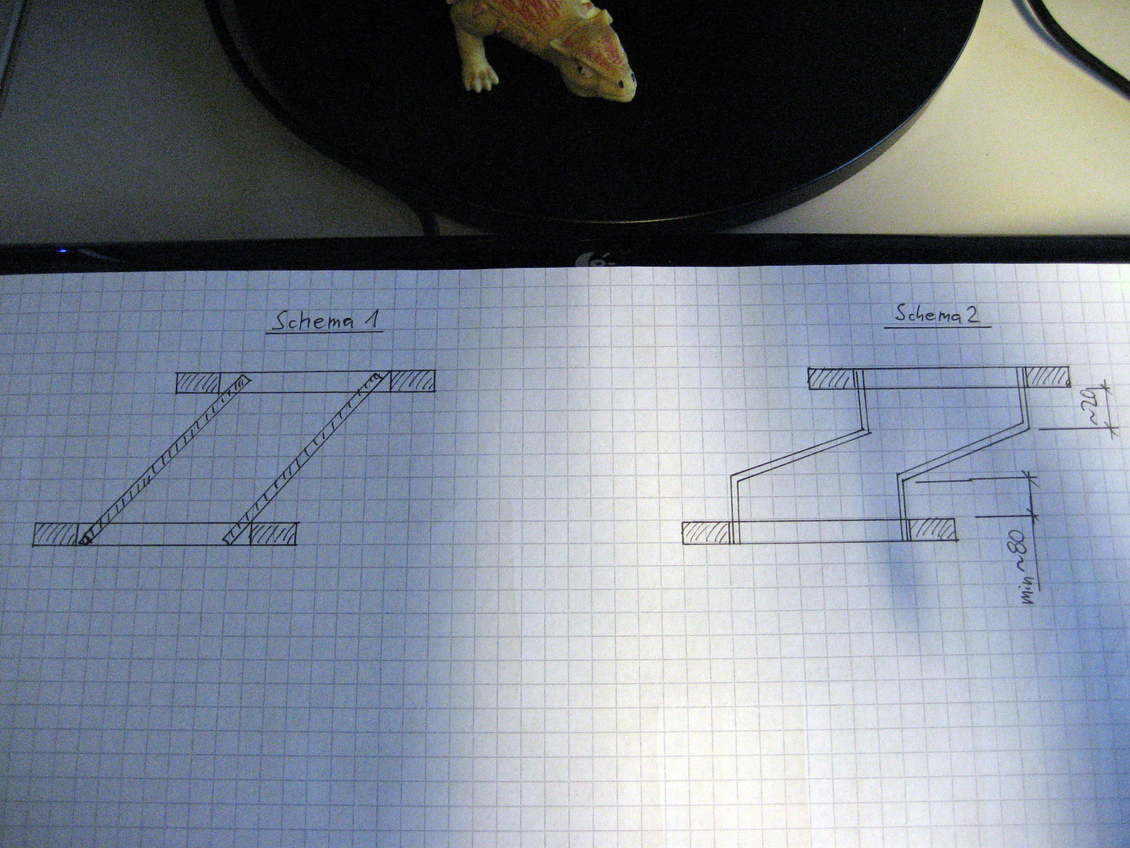

erstellt am: 27. Apr. 2012 06:33    Editieren oder löschen Sie diesen Beitrag!  <-- editieren / zitieren -->   Antwort mit Zitat in Fett Antwort mit kursivem Zitat    Unities abgeben: 1 Unity (wenig hilfreich, aber dennoch)2 Unities3 Unities4 Unities5 Unities6 Unities7 Unities8 Unities9 Unities10 Unities Nur für 68ermustang 10 Unities + Antwort hilfreich
Guten Morgen!
Es gibt zwei Möglichkeiten:
--> Wenn bauliche, technische bzw. geometrische Gegebenheiten es beispielsweise wegen Platzmangel erfordern, wird wie in Schema Nr1 dargestellt konstruiert. Du hattest es bereits beschrieben: Die Ecken werden eingetrennt, das Blech wird leicht vorgehämmert, geheftet, nachgehämmert und verschweisst
--> Ist ausreichend Platz gegeben,  wird das Problem durch die Konstruktion nach Schema 2 umgangen.
Dabei ist die Zugänglichkeit für das Verschweißen durch eine ausreichend hohe Kantenhöhe zu gewährleisten. Im Zweifelsfalle Rücksprache mit dem Schweisser halten, der (wenn er ins Boot geholt worden ist) auch ohne zu meckern akrobatische Einlagen liefert, falls es eng wird.
Andreas
