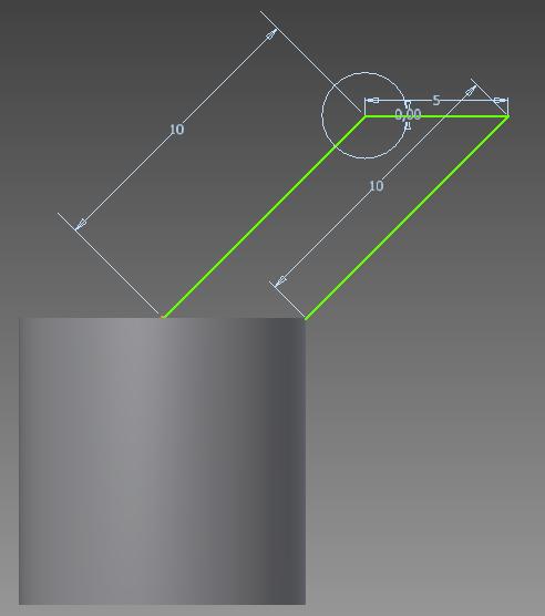

ich versuche gerade ein Profil um eine Achse zu drehen, würde dies aber gerne nicht senkrecht zur Rotationsachse tun, sondern den Winkel vorgeben. Sowas müsste doch möglich sein, oder ?

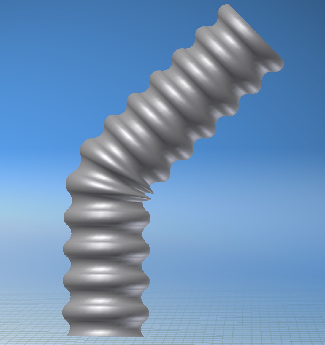

Im Grunde würde ich gerne ein Rohr mit Knick und einer Oberflächenstruktur bauen. Ohne Struktur wäre es ja mittels sweep möglich. Durch die Oberflächenvorgabe dachte ich wäre ein sketch sinnvoll. Das Problem ist das sich dann die beiden Volumenkörper überschneiden.
Auf dem anghängten Bild sieht man ein Volumen und eine Skizze. Ich würde gerne ein Volumen erstellen ohne das es zu einer Überschneidung kommt. Ist sowas möglich? Gibt es da einen geschickteren Weg?

So wie du dir das vorstellst funktioniert das nicht. Wenn du deine Skizze "schräg" rotieren lassen könntest (ich glaube nicht dass das geht), wäre der Querschnitt des angehängten Rohres ellipsenförmig.

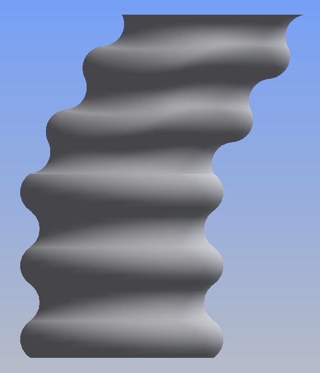

zu 1: Im Anhang nochmal mit dem Profil.
zu 2: Es kann nicht Extrudiert werden, denke ich da sich das Profil in Extrusionsrichtung ändert. Oder habe ich das missverstanden?

@konan79: Es scheint ja in der Tat nicht zu gehen, aber ich kann doch unabhängig vom Winkel der Ebenen Punkte in dieser Spiegeln. Der Abstand wäre dann doch immer dem des Ursprünglichen Punktes identisch. Daher sollte es schon rund sein, würde ich zumindest annehmen.
Aber wie kann ich dann eine im grunde so einfache Geometrie konstruieren. Ich bin doch nicht ernsthaft mit einem Rohr an die Grenzen der CAD Welt gestoßen

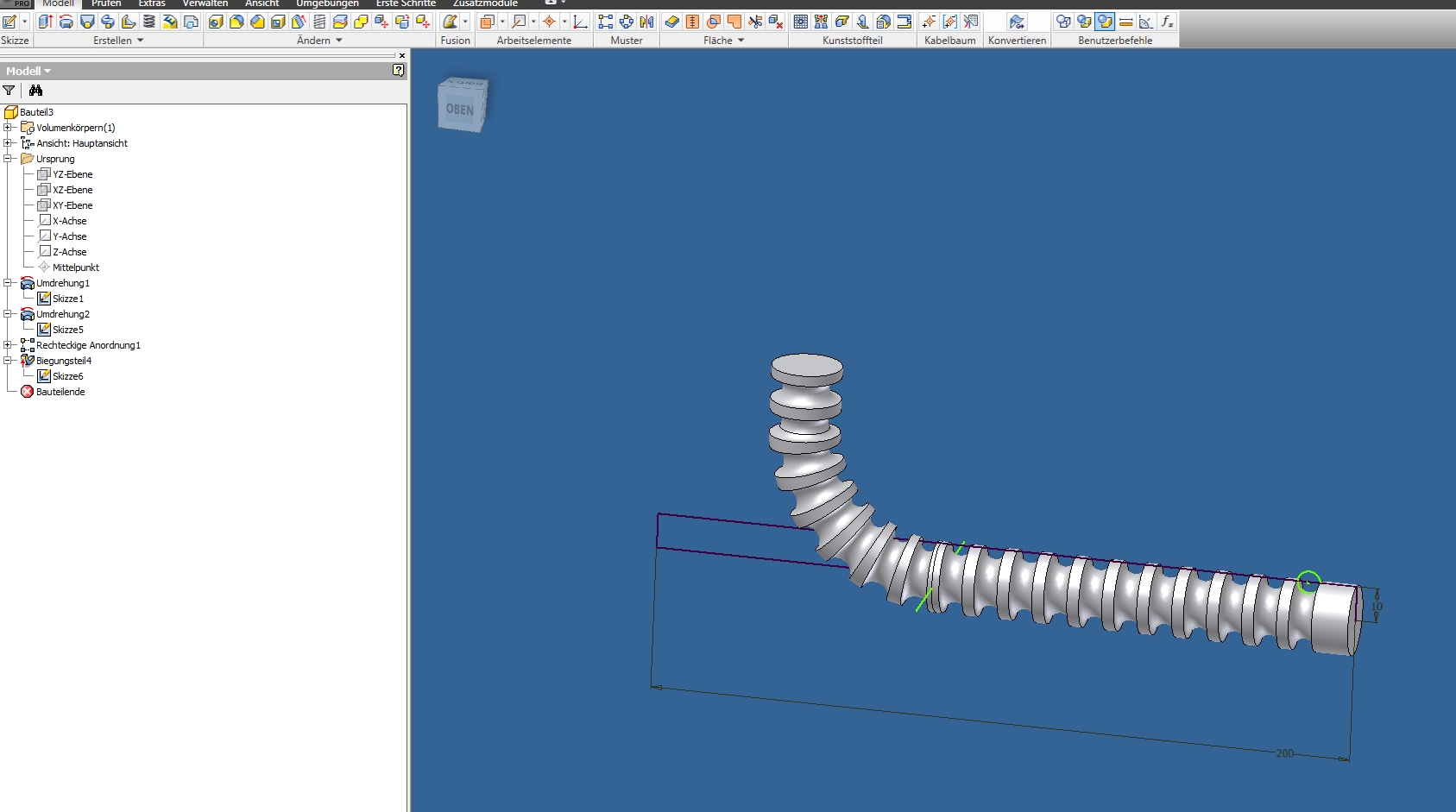

hab es jetzt nicht tiefer geprüft, aber schau dir mal das folgende an: http://blog.inventor-faq.de/2007/02/17/animierter-schlauch-mit-sich-anderndem-querschnitt/
gefunden in folgendem Thema: http://ww3.cad.de/foren/ubb/Forum50/HTML/011778.shtml#000022
Suchwort: Wellrohr
sieht zumindest auf die schnelle nach deinem Problem aus. Auch wenn du es (bis jetzt) nicht animiert brauchst.

Das Problem ist im ersten Bild ersichtlich. Wie bei deiner ersten Skizze ist hier die schräge Achse eingezeichnet, nur ist hier das Problem, dass der Normalabstand der Außenkontur zur Mittelachse kleiner ist als der Radius des ursprünglichen Rohres. Der Querschnitt wäre also eine Ellipse (bei meinem Beispiel eine Halbachse 20mm, die andere 14,...). Im zweiten Bild habe ich das mal als Sweeping sichtbar gemacht.
Im dritten Bild wäre ein Lösungsvorschlag: Wenn jedes Rohr am Ende mit einer Gehrung (halber "Knickwinkel") versehen ist kannst du die entstehenden Schnittflächen (identische Ellipsen) miteinander verbinden, ohne dass was vorsteht.
Mit deiner speziellen Außenkontur siehts dann aber wieder anders aus...

versuch es mal mit dem Biegungsteil (falls Deine Version diesen Befehl schon  kennt)

Oder soll es ungefähr so aussehen?  ===>
Die Frage ist ja erst einmal: Wie kann ich anderen beschreiben, welche so einfache Geometrie ich eigentlich haben möchte. Wenn das gelingt, wird man auch eine Lösung finden, ohne an die Grenzen der CAD-Welt zu stoßen.

Hallo und vielen Dank für die vielen Beiträge. Diese haben mich schon sehr viel weitergebracht. Ich bin schon erstaunt wie man hier mit qualifizierten Antworten nahezu erschlagen wird
Zum Biegen: Das ist eine sehr gute Idee. Bin nur noch nicht ganz dahinter gekommen wann die Schaltfläche nicht grau hinterlegt ist, also wann man die benutzen darf.
@Michael Puschner: Das war genau was ich anfangs haben wollte. Wie ist sowas denn möglich?

Dem kann man sich nur mit einer Erhebung annähern. In diesem Falle mit Kreisen als Profilen und genügend viele Wellen rundum als Führungen. Beim Skizzieren der Wellen wird einem auch schnell klar werden, wo das Problem liegt.
