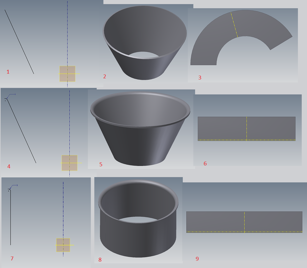

Kann mir einer vielleicht weiterhelfen? Es geht um die Abwicklung von konischen Blechteilen mit Bördel, mit dem Befehl "Konturolle".
Wie man auf der Abbildung 1, 2 und 3 sieht klappt die Abwicklung bei einem Konischen Teil ohne Probleme.
Mache ich eine Bördel, Abb. 4, 5 u. 6, an der oberen Kante macht Inventor das nicht mehr mit und macht eine Abwicklung, als währe das ein zylindrisches Teil, wie beie der Abb. 7, 8, u. 9.
Kann man das bei Inventor (ver. 11) mit dem Befehl Konturrolle oder einem anderen Befehl irgendwie hinkriegen, eine Abwicklung von einem konischem Teil mit Bördelung zu erstellen?

Mit IV11 ging das sowieso nicht, da gabs noch keine Konturrolle. Da konnte  man nur einen Kegel rotieren.
Mit IV2011 ist die Konturrolle ungeeignet für echte Abwicklungen.
Leider nehmen viele das Resultat für bare Münze, dabei sagt man ja Inventor, wie er lügen soll.

Vergiss die Konturrolle, wirf alternativ einen Blick auf das Töpfchen. Da findest Du eine umsetzbare Vorgehensweise.
