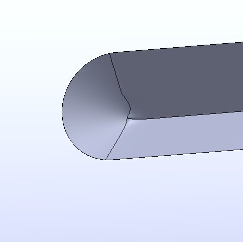

Andreas hat mir per PM seine Teilnahme angekündigt. Nun ja, er gehört einer anderen Religionsgemeinschaft an, aber es ist kein unrechter Kerl. Ich schrieb deshalb sinngemäß:Machma. Man wird nicht dümmer ..
Und prompt isser da, der Andreas. Das Ergebnis ist nicht verkehrt, aber es bleiben Fragen offen:
- Wieso messe ich im STEP zwischen den Keilflächen einen Öffnungswinkel von 89,84 Grad am Anfang? Ich nehme an, der Fräser hat 90 Grad
- Was ist am anderen Ende los? Das is' etwas hubbelig (siehe Bild)
- Kannste die Eintauchtiefe während der Fahrt variieren?

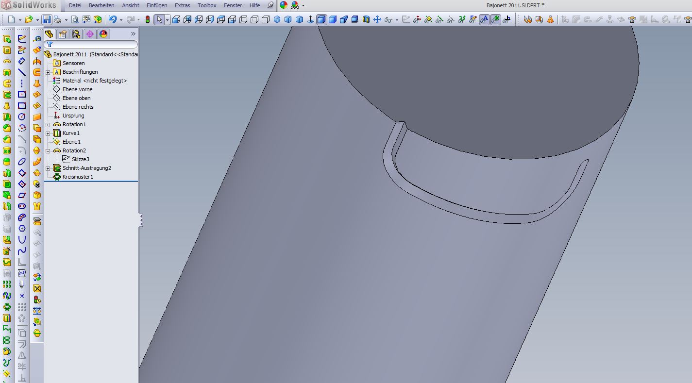

erstellt am: 17. Nov. 2011 23:16    Editieren oder löschen Sie diesen Beitrag!  <-- editieren / zitieren -->   Antwort mit Zitat in Fett Antwort mit kursivem Zitat    Unities abgeben: 1 Unity (wenig hilfreich, aber dennoch)2 Unities3 Unities4 Unities5 Unities6 Unities7 Unities8 Unities9 Unities10 Unities Nur für teamkillerdragon 10 Unities + Antwort hilfreich
Bajonett2011_2.x_t.txt
Hallo Walter,
scheinbar hat Alles so seine Grenzen
Den Fehler kann ich nicht finden , dafür hab ich aber eine Skizzenkontur gefunden
die mir besser gefällt
Mal im Ernst , je nach Bemaßung der Kontur klappts oder auch nicht
Da gibts scheinbar ein Fenster aus dem man sich besser nicht herauslehnt
Bin mal gespannt obs Dir jetzt besser gefällt
Grüße Andreas

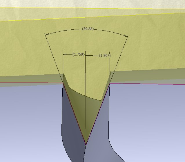

erstellt am: 18. Nov. 2011 00:07    Editieren oder löschen Sie diesen Beitrag!  <-- editieren / zitieren -->   Antwort mit Zitat in Fett Antwort mit kursivem Zitat    Unities abgeben: 1 Unity (wenig hilfreich, aber dennoch)2 Unities3 Unities4 Unities5 Unities6 Unities7 Unities8 Unities9 Unities10 Unities Nur für teamkillerdragon 10 Unities + Antwort hilfreich
Nachtrag:
Habe mal einen Schnitt senkrecht zum Pfad gelegt.
Winkel 40° wird 39.88°. In der Fertigung merkt das niemand
Abstand links 1.759, Abstand rechts 1.867. Abstand vertikal 4.997 beidseitig.
Nicht grottenschlecht, aber ..
