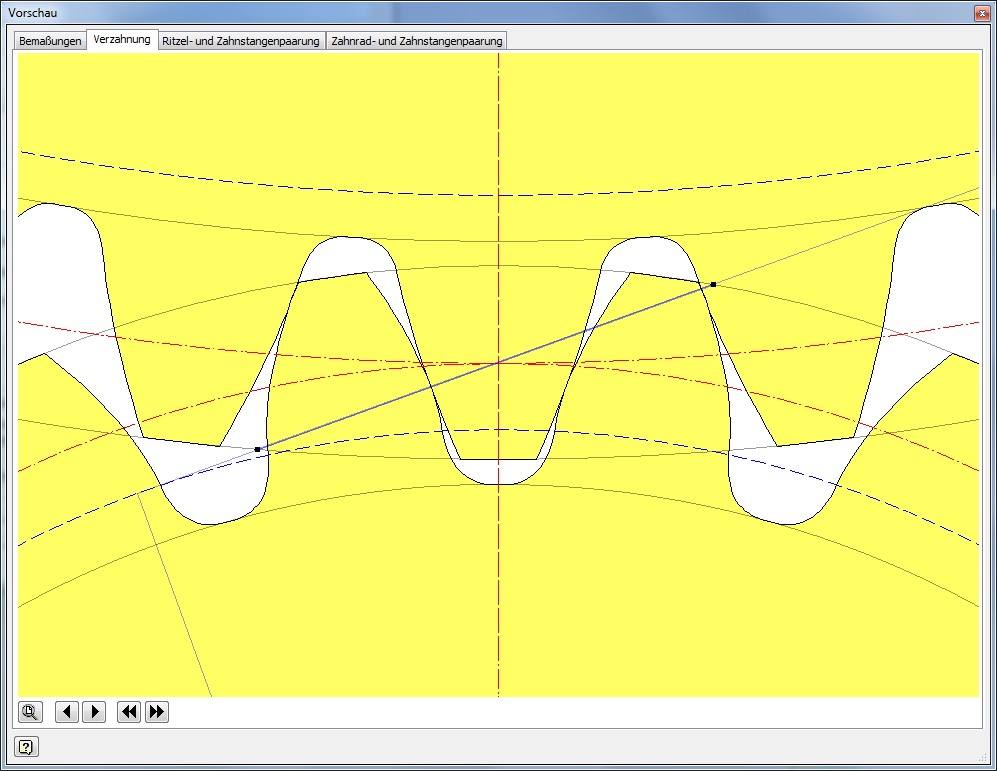

Wenn der Stirnradgenerator verwendet wurde, kann man die Zahnradbauteile nachbearbeiten. Die Verzahnung kann unterdrückt werden, womit das Volumenmodell nur noch einen Zylinder mit Außendurchmesser hat. Der Teilkreis befindet sich in den Modellen des Komponentengenerators bereits als Zylinderfläche, die in den Zeichnungsansichten bei Bedarf erfasst werden kann.
Siehe auch dieses Bild aus diesem Beitrag.
Ganz allgemein ist der Stirnradgenerator viel besser als sein Ruf und kann wesentlich mehr, als man zunächst vermutet. Leider schreien nur immer die am lautesten, die ihn am wenigsten kennen. Von Nachteil ist nur die schlechte deutsche Übersetzung und die magere Dokumentation und kaum jemand versteht die Datenhaltung der Komponentengeneratoren ohne Erklärung.

... Mir fehlt jedenfalls die lt. uralter TZ-Übereinkunft vereinfachte Darstellung "nur 2-3 Zahnlücken an der Kämmungs-Stelle". ...
Das ist wohl wahr, zumal ich glaube mich erinnern zu können, dass zu Mechsoft-Zeiten der Stirnradgenerator noch eine einzelne Zahnlücke modellierte und diese dann anordnete, wodurch man diese Anordnung nur auf 3oE reduzieren musste.
In den heutigen Versionen muss man schon eine Extrusion bemühen, um die ungewünschten Zähne zu beseitigen. Aber selbst dafür besteht die Skizze nur aus einen Kreis und zwei Linien und ist schnell ertsellt.

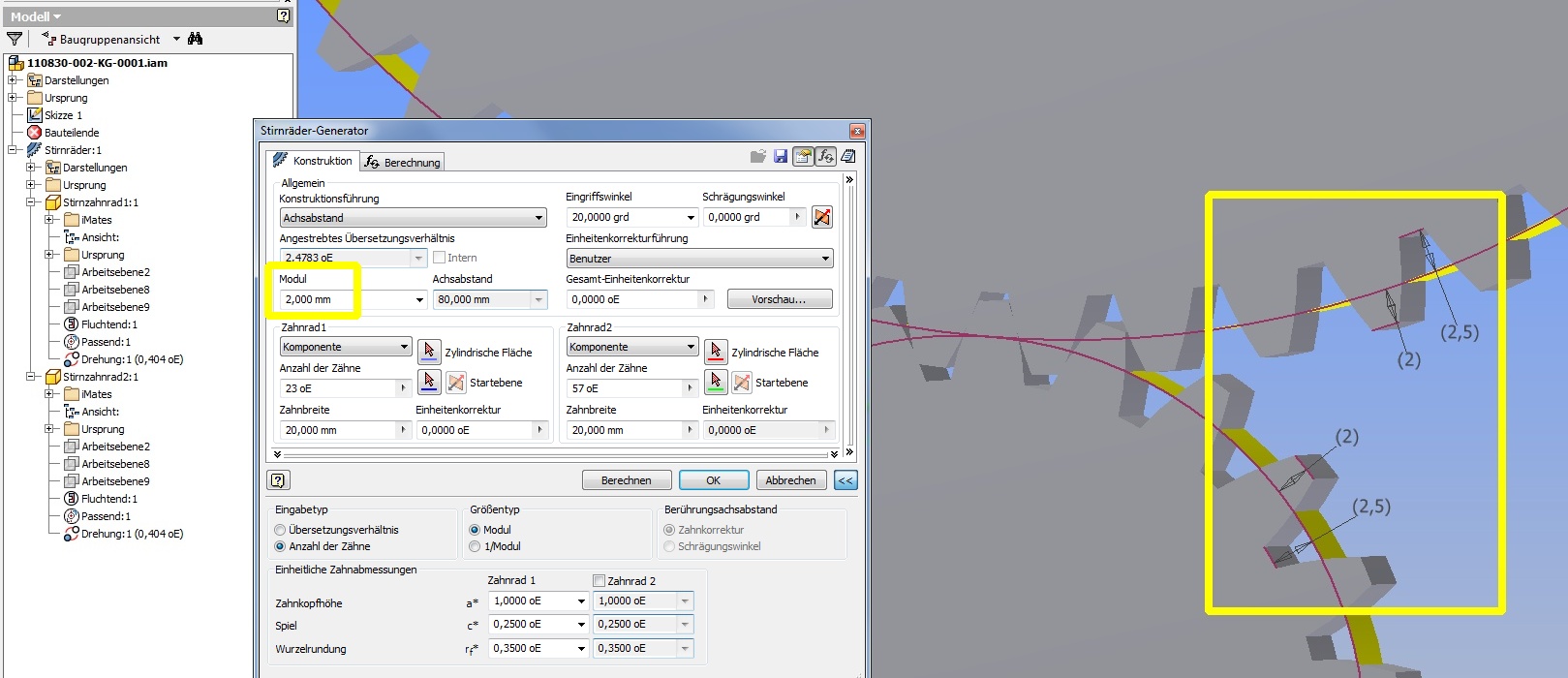

W. Holzwarth
Dipl.-Ing. Maschinenbau
Beiträge: 9334
Registriert: 13.10.2000
erstellt am: 07. Okt. 2011 21:51    Editieren oder löschen Sie diesen Beitrag!  <-- editieren / zitieren -->   Antwort mit Zitat in Fett Antwort mit kursivem Zitat    Unities abgeben: 1 Unity (wenig hilfreich, aber dennoch)2 Unities3 Unities4 Unities5 Unities6 Unities7 Unities8 Unities9 Unities10 Unities Nur für Dobherrmann 10 Unities + Antwort hilfreich
   Wie haste denn den Teilkreis da hingezimmert, Michi?
Kurz danach: Aah, jetzt, jaah. Das 2. Bild sieht schon besser aus ..

Original erstellt von W. Holzwarth:
Wie haste denn den Teilkreis da hingezimmert, Michi? ...
Siehe ein paar Beiträge weiter vorne ...
Original erstellt von Michael Puschner:
... Der Teilkreis befindet sich in den Modellen des Komponentengenerators bereits als Zylinderfläche, die in den Zeichnungsansichten bei Bedarf erfasst werden kann. ...
Das macht der Komponentengenerator ganz automagisch.

Automagisch, aber fern der Realität.
Normale Zahnkopfhöhe relativ zum Teilkreis = Modul
Normale Zahnfußhöhe = ca. 1,2 x Modul
... aber fern der Realität. ...
Nö, nur einfach dort, wo der Benutzer ihn hinrechnen lässt.
... Normale Zahnkopfhöhe relativ zum Teilkreis = Modul
Und "normal" setzt der Komponentengenerator ihn auch dort hin (siehe Bilder).

erstellt am: 07. Okt. 2011 23:37    Editieren oder löschen Sie diesen Beitrag!  <-- editieren / zitieren -->   Antwort mit Zitat in Fett Antwort mit kursivem Zitat    Unities abgeben: 1 Unity (wenig hilfreich, aber dennoch)2 Unities3 Unities4 Unities5 Unities6 Unities7 Unities8 Unities9 Unities10 Unities Nur für Dobherrmann 10 Unities + Antwort hilfreich
 ... dass der erste Schuss noch daneben ging ...
Irgendwie klappt es heute mit den Uploads bei mir nur mit mehreren Anläufen.
Oder meinst du die Teilkreise in den Beiträgen weiter oben? Die liegen "abnormal" wegen heftiger Profilverschiebungen.
